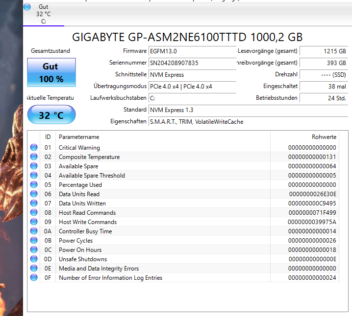

c) Bitte mal Screenshots der SMART-Werte aller Laufwerke

a) Habe Dragon Center erst später installiert, da sind davor auch schon die selben Abstürze gewesen, eventuell liegt es nicht unbedingt daran?
b) werde ich jetzt gleich versuchen und melde mich sobald er fertig ist!
c) Foto im Anhang -> reicht dir das ?

Habe jetzt einmal die Festplatte überprüft und repariert über cmd und habe seitdem jetzt bei einem testspiel ~2 stunden spielzeit kein störgeräusch bzw keine abstürze mehr...
Jedoch ist noch nicht sicher ob das weiterhin so bleibt bzw ob es nach dem neustart ebenfalls wieder funktioniert...
Kann die Fetsplatte eine Ursache für das ganze gewesen sein?

Ich mag nichts empfehlen weil ich dort anfangen müsste wo Du auch. Mein Wissen dazu ist schon etwas älter und ich versuche kein Halbwissen zu erzählen.
Die HD kann natürlich dafür verantwortlich sein. War es ja Deiner bisherigen Erfahrung auch.
Die kannst Du mit CrystalDisk mal auslesen. "Smartwerte".
Stimmt da was nicht, erkennst Du es schon, ist simple.

Oben bei meinen Beitrag habe ich schon einen Screenshot gepostet von den SMART werten!

Die Smartwerte "oben" habe ich mal übersehen... ;)
