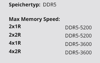

Auch daran schon gedacht:
https://www.amd.com/de/products/cpu/amd-ryzen-9-7950x
Reaktionen: ThirdLife
Du nutzt ein DDR5-6400 Kit mit XMP. Soweit ich es gelesen habe, ist derzeit alles oberhalb DDR5-6000 eher kritisch. Ferner wäre ein Kit mit AMD EXPO sinnvoll gewesen.
Ich vermute bei Dir ein Problem mit dem RAM-Takt MCLK bzw. den daraus abgeleiteten FCLK bzw. UCLK. Ich würde mal testweise den RAM auf 6000 MT/s runterstellen.
