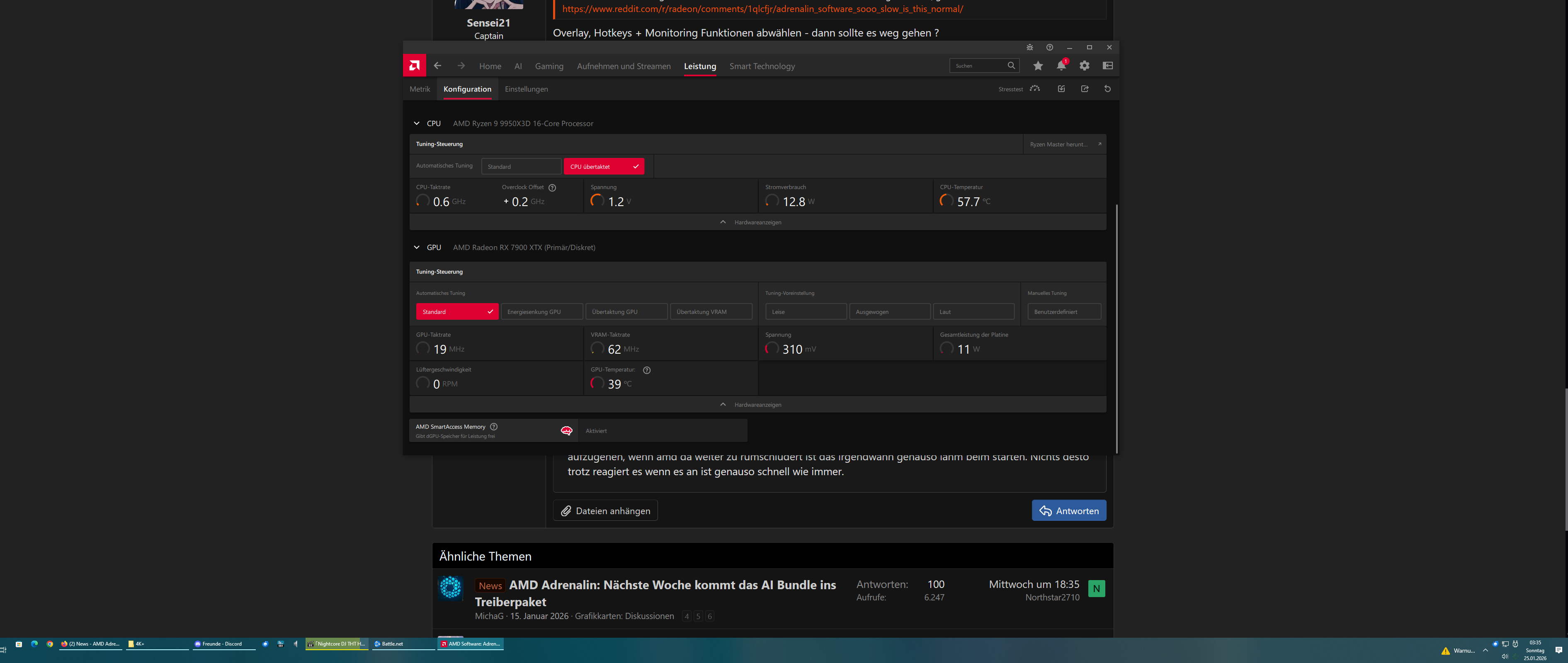

Hab grad auch ma adrenaline aufgemacht und es ging flott, aber ich muss auch zugeben das war damals schneller "6900XT zeiten", hatte das immer damals beim nvidia controlpanel bemängelt wie ewig es braucht aufzugehen, wenn amd da weiter zu rumschludert ist das irgendwann genauso lahm beim starten. Nichts desto trotz reagiert es wenn es an ist genauso schnell wie immer.
Auch der verbrauch ist trotz das ein bisschen was an ist und ich auch im gruppencall bin erstaunlich niedrig.
1x 4k144 10bit
