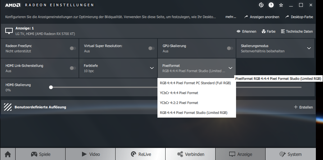

Nach Einbau der GraKa habe ich dann zuerst den Ryzen Chipsatz Treiber v1.07.07.0725 und nach einem Neustart den AMD Adrenalin 19.7.3 installiert. Nach einem weiteren Neustart das Pixelformat (ich nutze einen TV per HDMI) von "YCbCr 4:4:4" -> auf "RGB 4:4:4 PC Standard (Full RGB)" umgestellt.

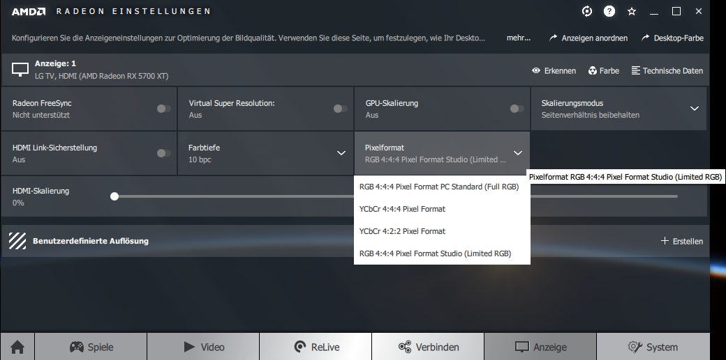

Leider wird das Pixelformat bei jedem Neustart auf "RGB 4:4:4 Studio (Limited RGB)" gestellt. Das nervt natürlich. Was ist da los?

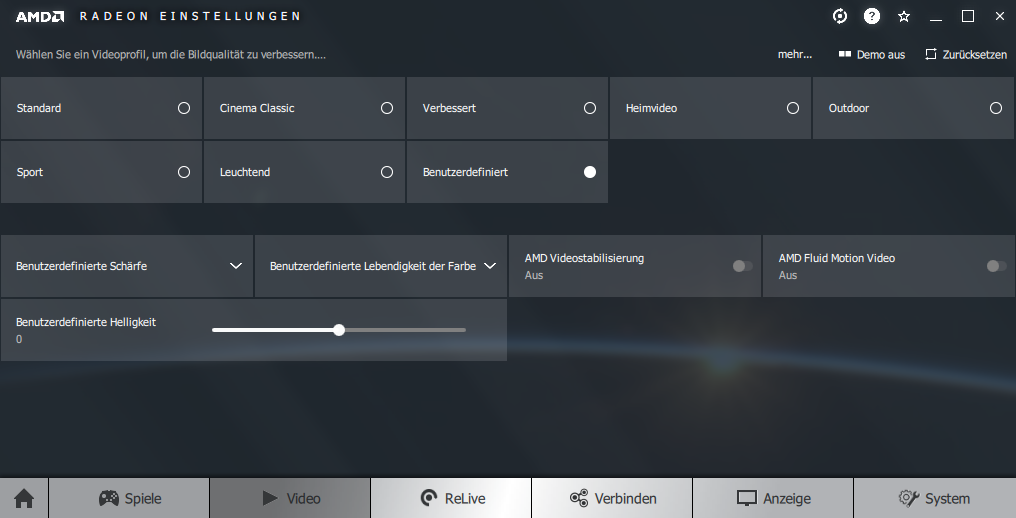

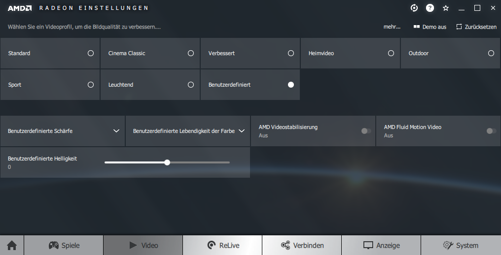

In Win10 hat soweit alles funktioniert. Allerdings ist mir aufgefallen, dass dort der Eintrag "Fluid Motion Video" fehlt (was auch richtig ist lt. AMD Changelog). In Win7 ist er noch vorhanden.
Da bin ich natürlich froh darüber, aber könnte es etwas mit dem Problem zu tun haben, dass in Win7 i-was nicht stimmt?

Nach einem weiteren Neustart (ist) das Pixelformat (ich nutze einen TV per HDMI) von "YCbCr 4:4:4" -> auf "RGB 4:4:4 PC Standard (Full RGB)" umgestellt.
Nein, sondern YCbCr 4:4:4 (allerdings nur in Limited RGB 16-240).
RGB 4:4:4 PC Standard (Full RGB) ist das einzige Pixelformat mit Full RGB 0-255.

  • Start von Win7 -> Radeon Treiber öffnen -> auf Full RGB stellen -> nervig, das jedes Mal tun zu müssen! :grr:
  • Start von Win10 -> alles okay, Full RGB ist bereits aktiv. :)
Es liegt also kein Hardwarefehler oder fehlende Unterstützung der Grafikkarte vor, sondern i-was in Win7 oder dem Win7-Radeon oder Chipsatz Treiber. :confused_alt:

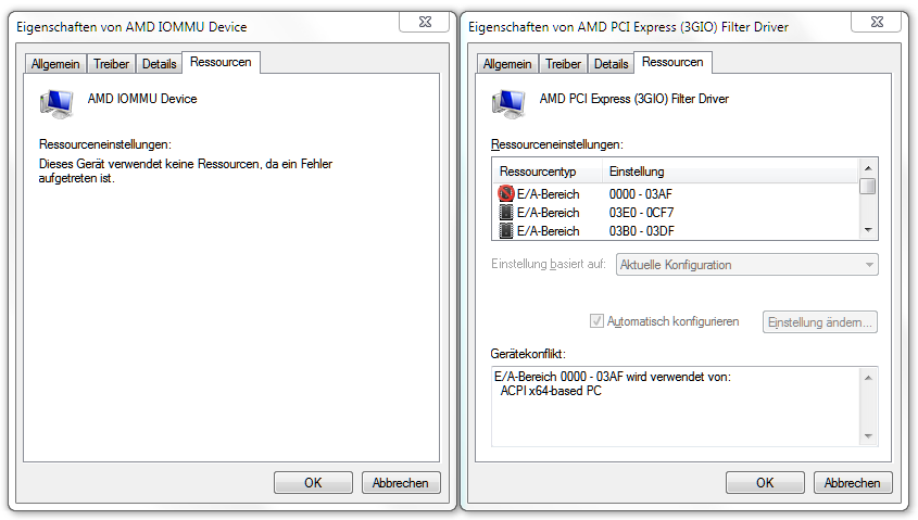

Vielleicht hängt es auch mit dem Ressourcen-Problem im Gerätemanager zusammen.
819473
Ich hatte teils IOMMU im BIOS aktiviert, deaktiviert, Auto & schließlich wieder aktiviert.
Und außerdem die BIOS-Einstellung "Above 4GB" mal getestet. Vielleicht wurden dadurch die automatische Ressoucenvergabe in Win7 gestört. :confused_alt:
Dieses Problem wurde durch Aktualisierung auf einen anderen 3GIO-Treiber von AMD gelöst.
