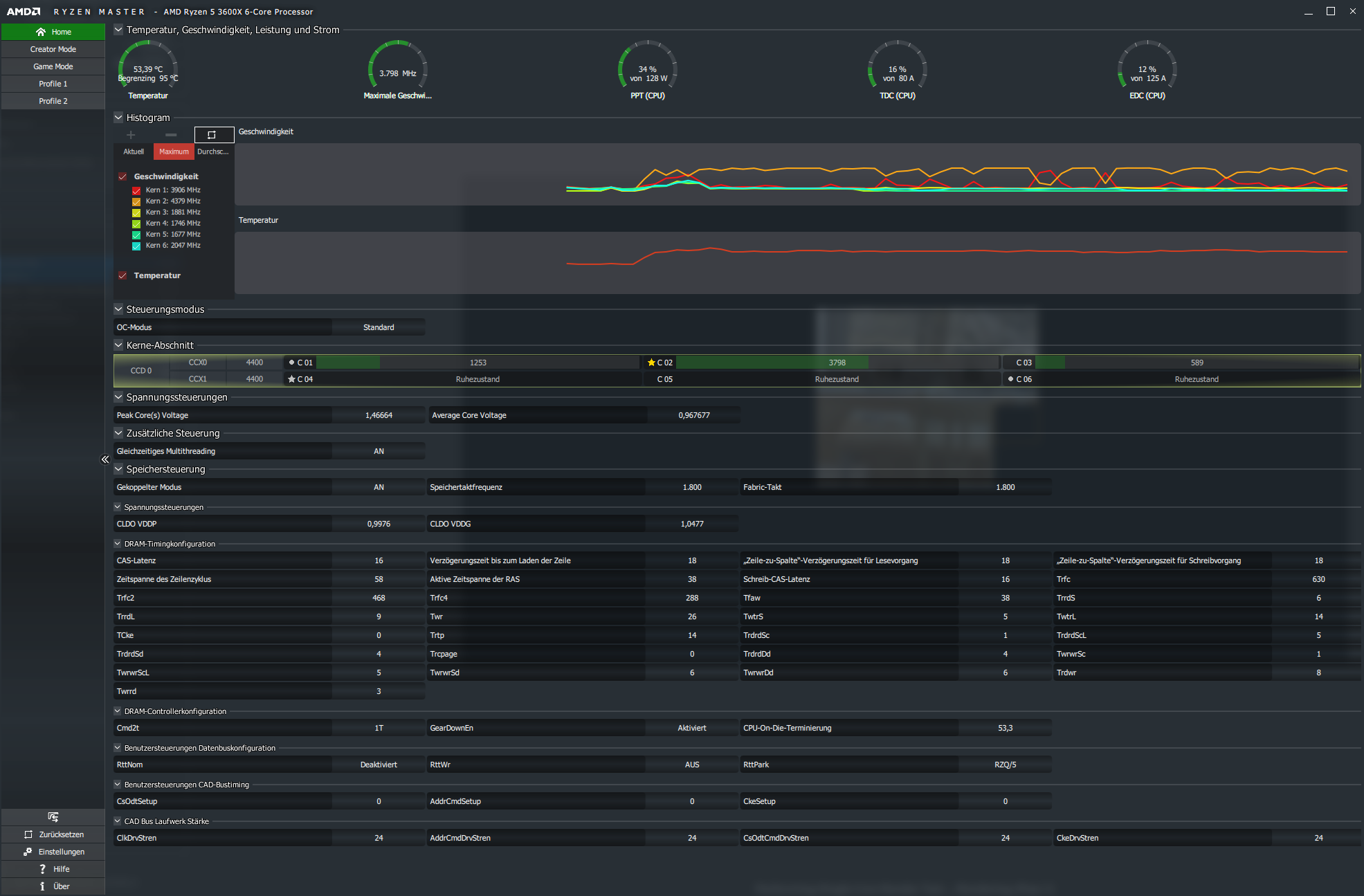

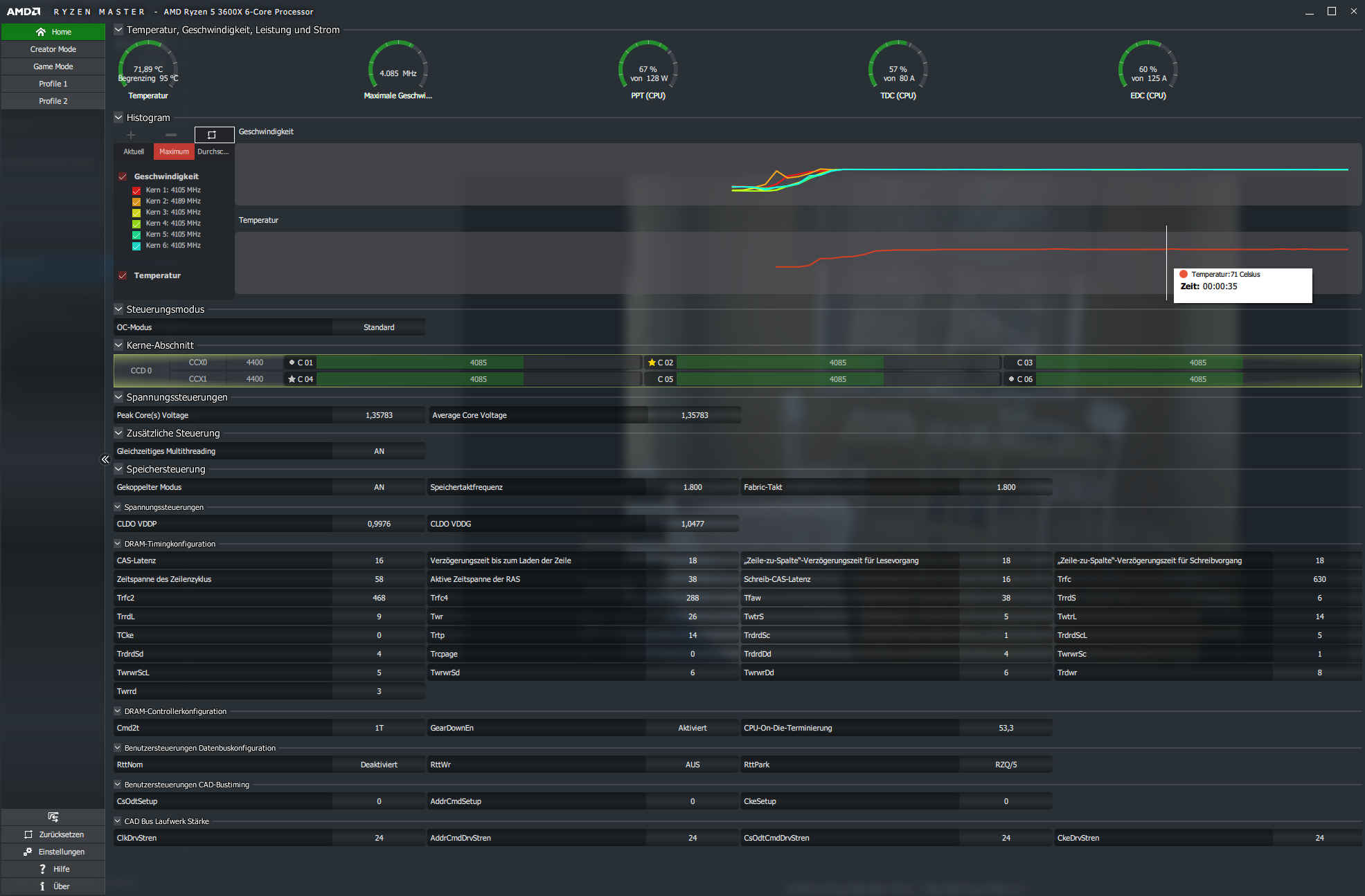

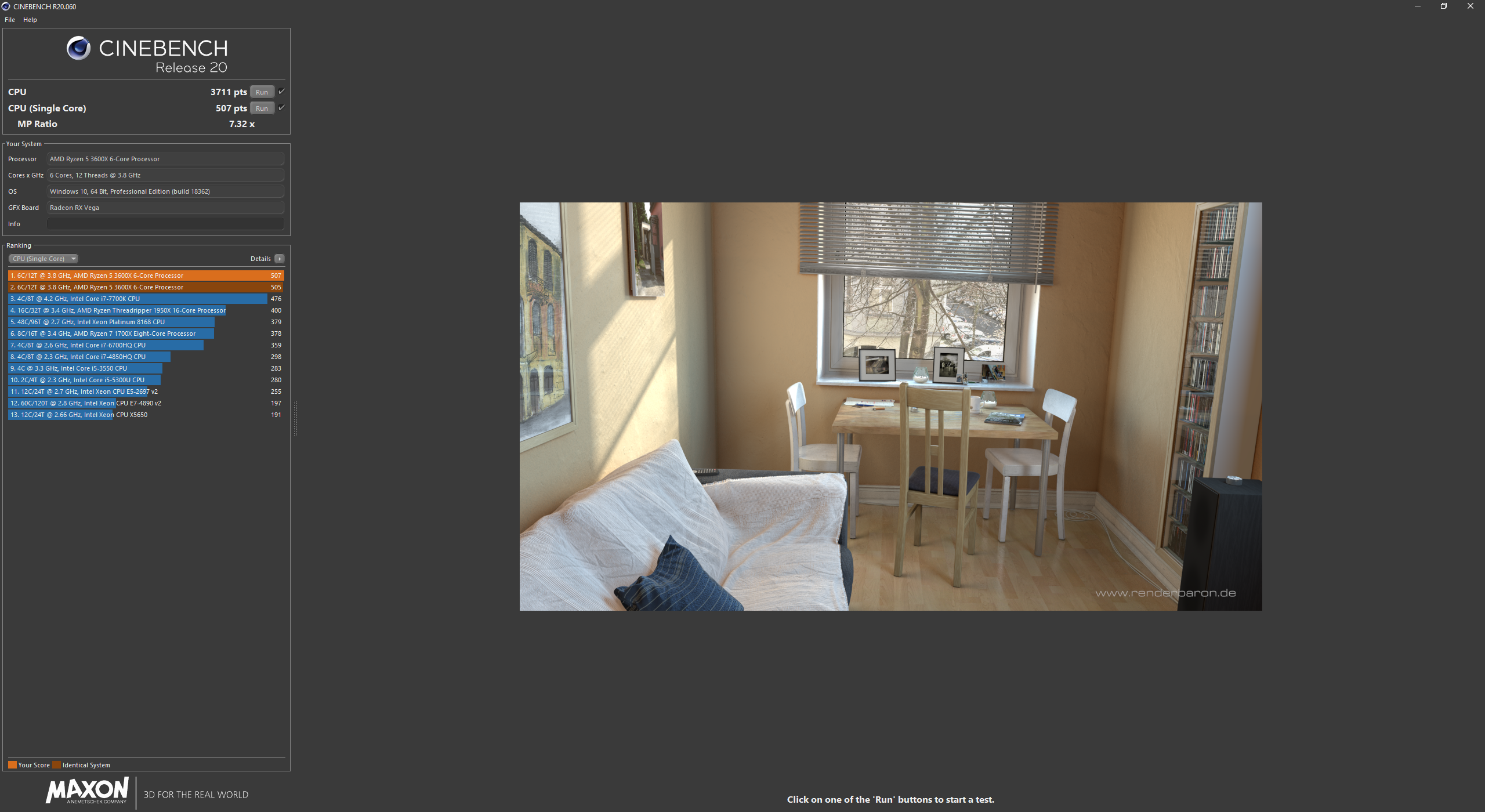

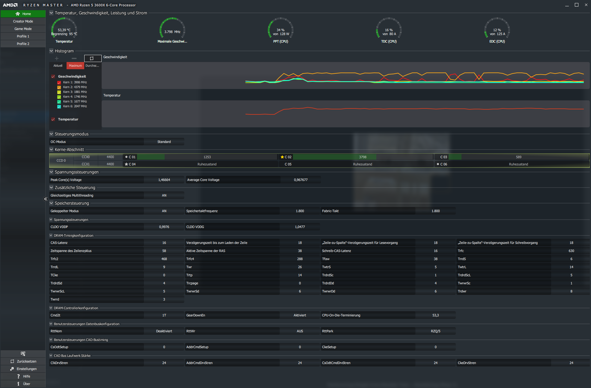

Ich habe bei meinem X570 Elite die Erfahrung gemacht, dass der Singlecore-Takt minimal gesunken ist.
Beim Cinebench(SC) wechseln sich nun die zwei schnellsten Kerne ab, nicht mehr nur ein Kern berechnet die Aufgabe, dafür kommt keiner der beiden Kerne dabei auf den vollen Takt. (Vorher bei mir 4,395Ghz, nun etwa 50Mhz weniger) Ist schön im Ryzen Master zu beobachten., bricht der eine Kern ein, übernimmt sofort der andere.
Komme hier "nur" noch auf 505 Punkte(1003abba 509)
Im Multicore-Test ziehen alle Kerne schön gleichmäßig mit 4,1 Ghz ihre Bahnen. Die Punktezahl ist hier leicht gestiegen.
(3710 Punkte)
Bootzeiten haben sich auch verbessert, kann da aber nur von ca. 3 sec. sprechen.
Edit:
eben nochmal einen vollen Test laufen lassen, die SC Leistung scheint doch ähnlich geblieben zu sein.
Hier schön zu sehen, wie sich die beiden schnellsten Kerne beim SC Bench abwechseln:
max. Takt war für 2sec mal 4379 Hz.
Im Multicore-Test liegen die Kerne so bei 4,1Ghz, Temp geht dann schlagartig auf 71° hoch:
(3710 Punkte)
Edit:
max. Takt war für 2sec mal 4379 Hz.Im Multicore-Test liegen die Kerne so bei 4,1Ghz, Temp geht dann schlagartig auf 71° hoch:

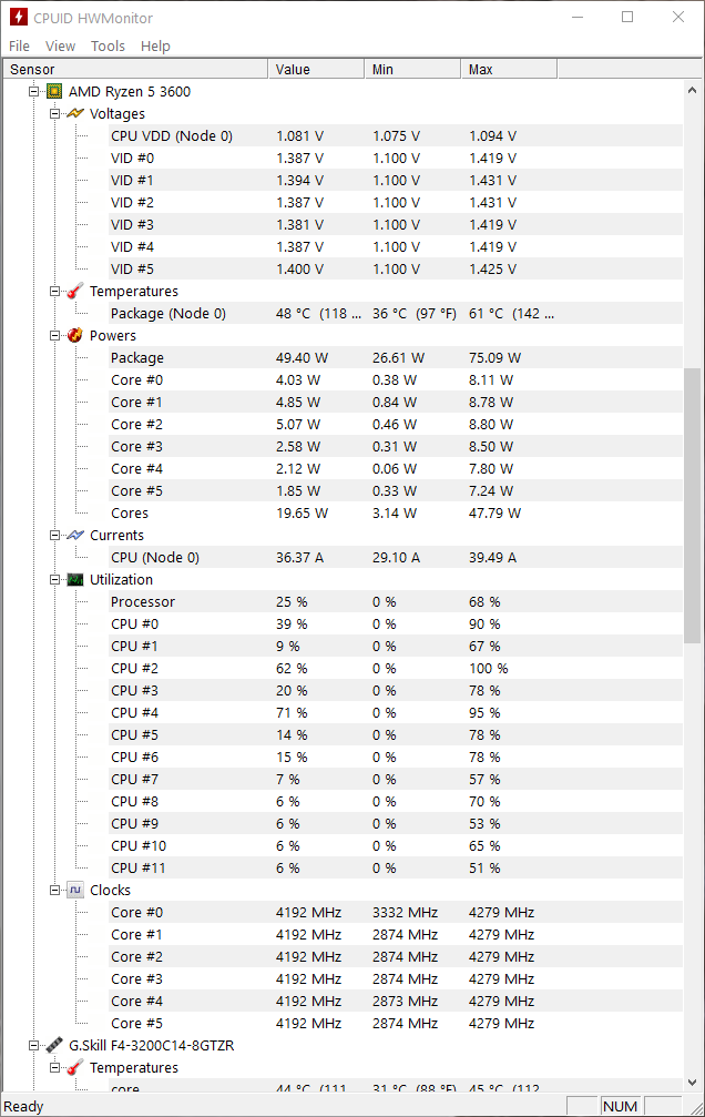

Asus ROG Strix X570-F Gaming - 3600X
Bios 1403 AMD AGFSA COMO AM4 1.0.0.4
So sieht das jetzt beim 3600 in der Praxis aus. Gelaufen ist da Elder Scroll Online, Discord und was halt so immer mit lauft wenn das System startet.
Für einen Benchmark Test müsste ich da jetzt so einiges deaktivieren damit dann auch nur ein Kern was zu tun hat. Das ist mir aber jetzt ehrlich gesagt zu viel Arbeit und zeigt dann auch nicht was sich in dann wirklich tut.
Also leicht Verbesserung halt, das es kein Wunder geben wird muss auch jeden klar sein.
Ach ja Engerieplan ist AMD Vollgas eingestellt.
Jetzt kann man AMD verklagen weil das Ding mehr tut als AMD angibt *gg
Update: Jetzt ab ich das System mal im Leerlauf laufen lassen, also nur so wie es bei mir ist nach dem Start. Kommt wieder auf die gleich Werte. Also man kann zufrieden sein. Das heißt jetzt sagt er 4292. Aber gut das wird nicht so genau gehen mit den Messen.

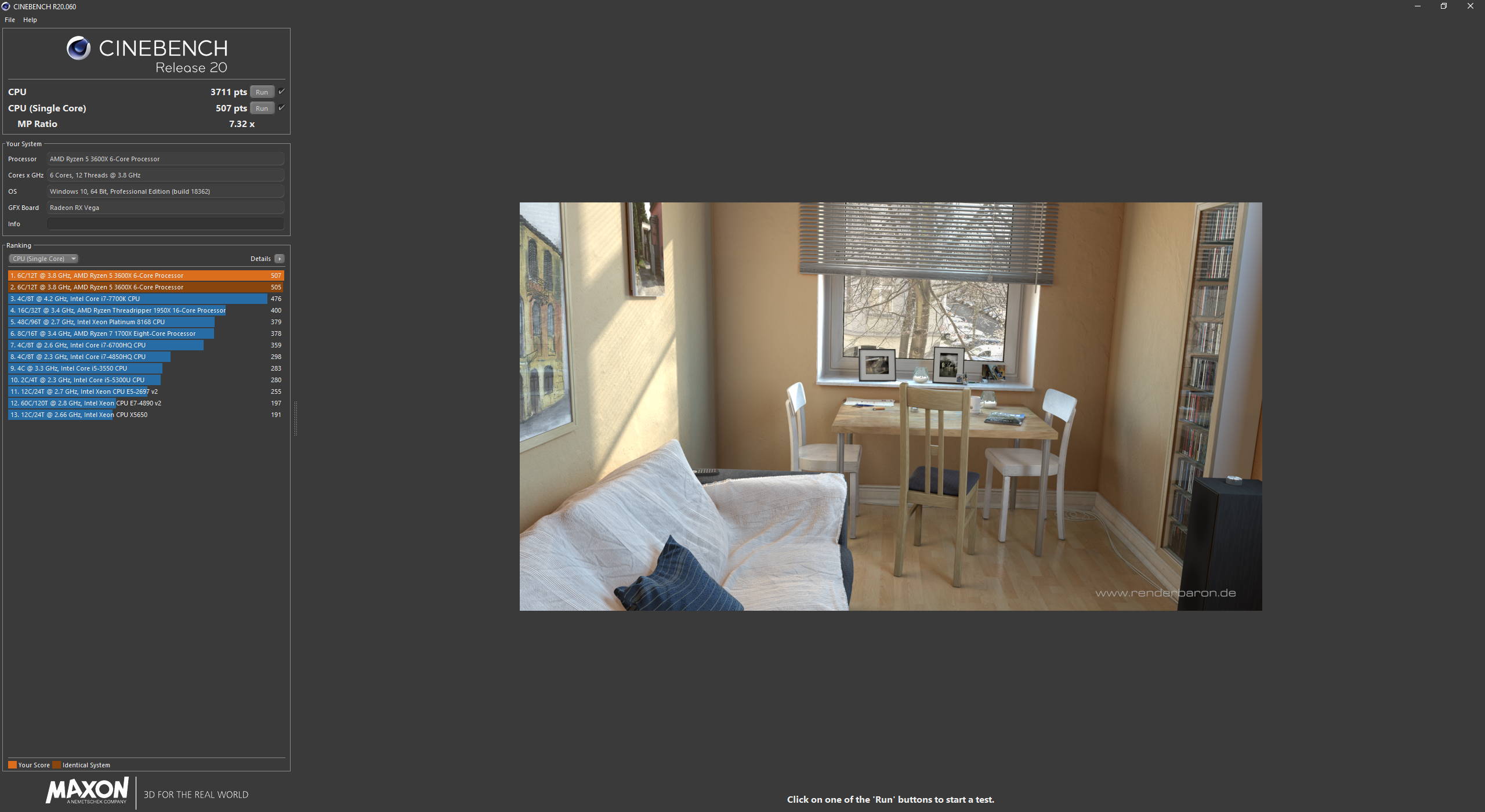

Vielleicht hat bei dir etwas beim BIOSupdate nicht richtig funktioniert? Evtl. noch einmal drüberbügeln.
DannyA4
Commodore
- Dez. 2006
- 4.320
Ich schalte da auch nichts ab, mache es genauso wie @cvzone , Rechner hochfahren, etwas warten, bis alle Hintergrundprogramme(Discord, Steam..ect.) geladen sind, und dann starte ich den CB.
Muss aber dazu sagen, dass ich zum Prozessorumbau(von 3770K zum 3600X) mein Win 10 neu aufgesetzt habe.
