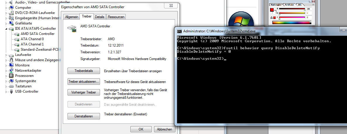

Hat jemand den AMD Treiber ver. 1.2.1.327 schon ausprobiert? Für mich sieht es so aus als würde er Trim unterstützen. Habe eine SB710.

@supergreg
Leider reicht es nicht aus nachzuschauen, ob Windows 7 TRIM an hat.
Das ist ein häufig aufkommendes Missverständnis.
Es gibt so etwas wie eine TRIM-Funktionskette:
OS -> Treiber -> SSD
Das ist der Weg des TRIM Signals. Alle drei Objekte dieser Kette muss man getrennt nach ihrer TRIM-Fähigkeit bewerten. Bei OS & SSD kann man das recht simpel prüfen (Z.b. eben Kommandozeile & Crystal Disk Info). Beim Treiber gibt es keine direkte & einfache Möglichkeit dazu.

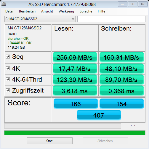

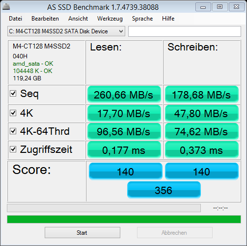

Habe mal einen Benchmarkvergleich zwischen den beiden Treibern gemacht.
der MSAHCI bleibt bei der Zugriffszeit lesend genauso hängen wie beim Systemstart. Daher auch der schlechte Wert. Ansonsten unterscheiden sich die Werte ja nicht gross.
werde also beim AMD Treiber bleiben.
ach ja: die Tests sind unter Windows 8 64bit. Als ich noch Windows 7 64bit hatte, hatte ich keine Hängenbleib-Probleme mit dem MS Treiber.
