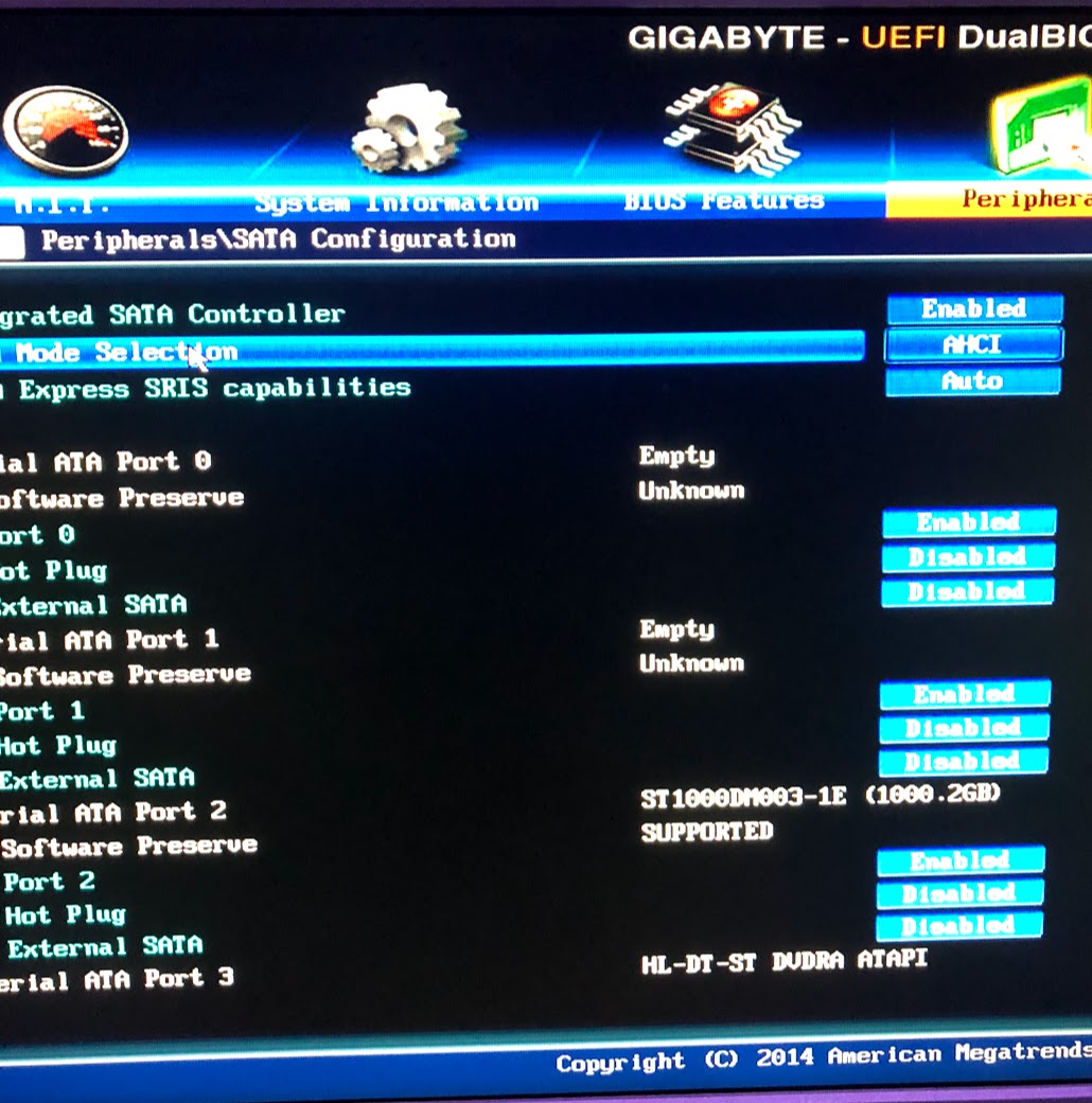

- Mainboard: GA-H97-D3H
- Windows 10, heute per Media Creation Tool auf USB Stick erstellt
- Ich verwende nur USB 2.0 Ports
- Im UEFI die SATA Platte auf AHCI eingestellt
- BIOS/UEFI auf Version F7 (neueste) aktualisiert.
- Es ist egal, ob ich im Boot Manager die non-UEFI Version oder UEFI version des USB Sticks wähle

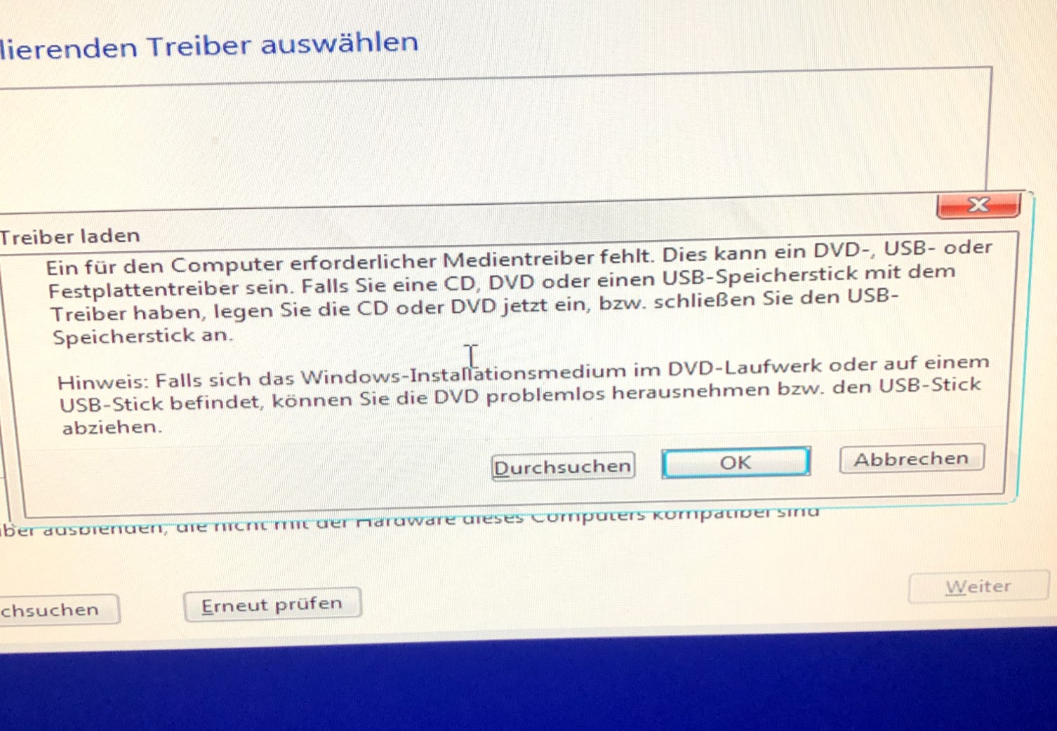

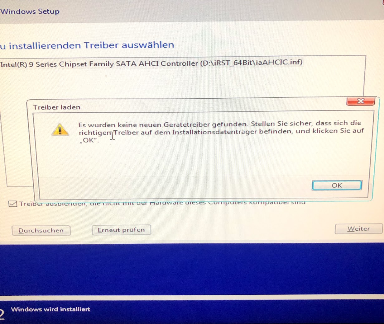

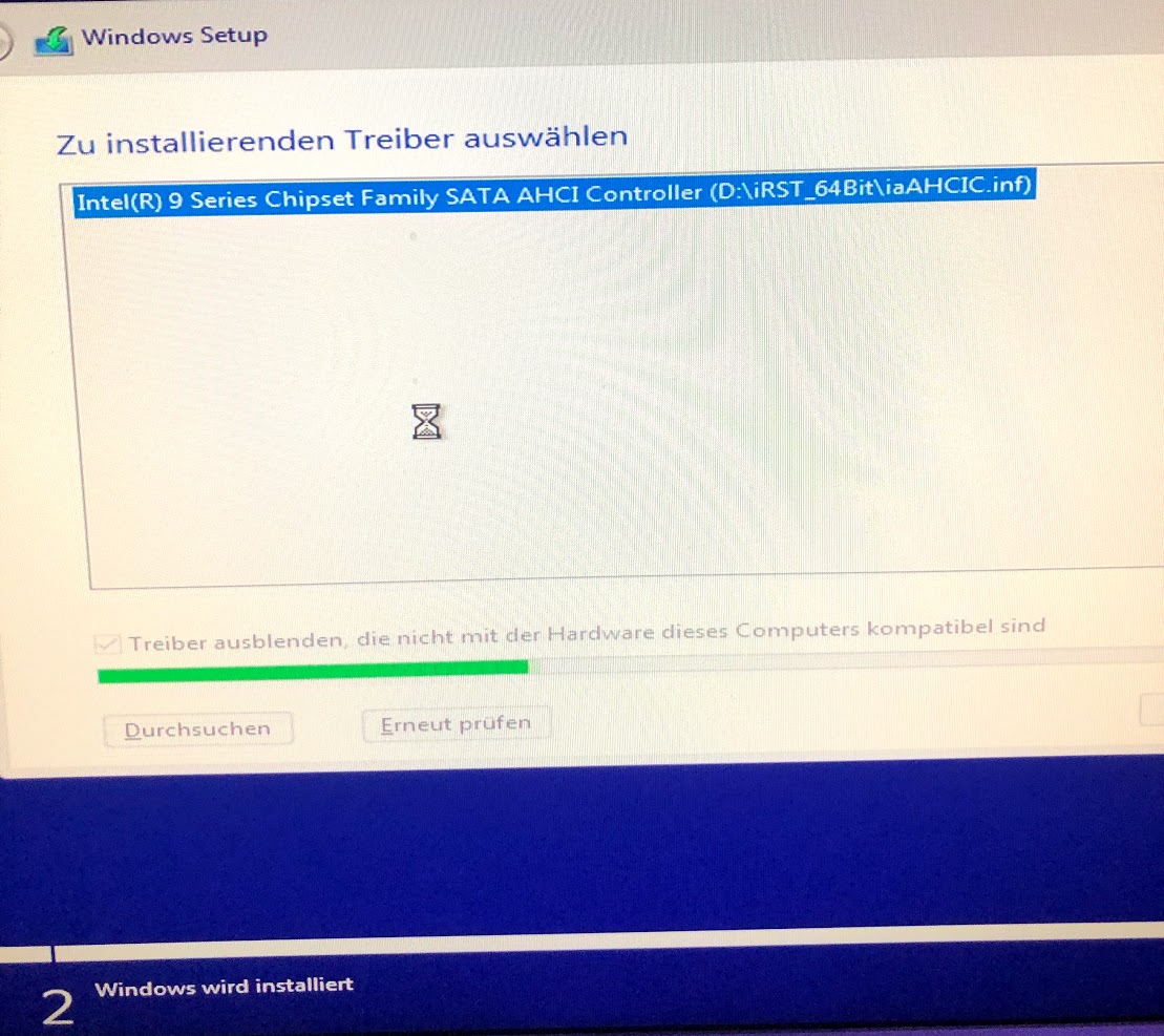

Ich versuche gerade eine Neuinstallation von Windows 10 und scheitere an dem SATA/AHCI Treiber. Ich habe vorhin mit dem Micorosoft Media Creation Tool einen bootbaren USB Stick erstellt, und kann auch davon starten. Die Installation von Windows 10 stoppt mit der Meldung, dass ein Medientreiber fehlen würde. Also habe ich von der Gigybate Seite diesen AHCI Treiber runtergeladen. Ich kann den Treiber auch auswählen, aber dann kommt die Meldung es sei kein neuerer Treiber gefunden worden.
Tja, jetzt schaue ich wie das Schwein ins Uhrwerk, was kann ich noch machen?
was bedeutet stopp und wo?

Ich bin nicht scharf drauf einen extra Treiber zu installieren. Windows stoppt die Installation mit dieser Meldung:
Deswegen habe ich den Treiber runtergeladen, komme damit aber nicht weiter.
Und ja, der Boot Stick heißt tatsächlich "VendorcoProductCode", auf dem "Generic Flash" ist nur der AHCI Treiber drauf. Mit diesem Stick habe ich in der Vergangenheit schon häufiger Windows 10 auf Rechner installiert. Ich probiere aber gleich nochmal einen anderen Stick.

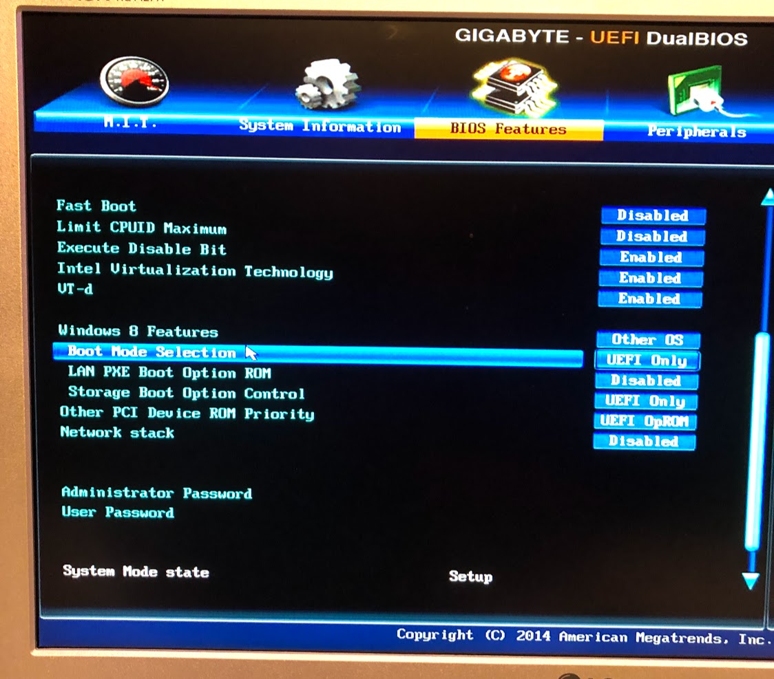

Im BIOS ist alles auf UEFI eingestellt:
Der andere Stick ist gerade in Arbeit, wird dann gleich ausprobiert. ich brenne auch gleich noch eine DVD, ein optisches Laufwerk ist am Zielrechner vorhanden.

Eventuell könnte es auch sein, dass sich Windows daran stört, dass deine Platte nicht an SATA Port 0 angeschlossen ist. Das ist aber nur eine sehr vage Vermutung von mir und würde mich wundern, wenn Windows 10 so pingelig ist.

Als Plan B steck die Platte mal in den ersten SATA-Port, das sollte grundsätzlich kein Problem sein die in egal welchem Port zu haben aber man weiß ja nie

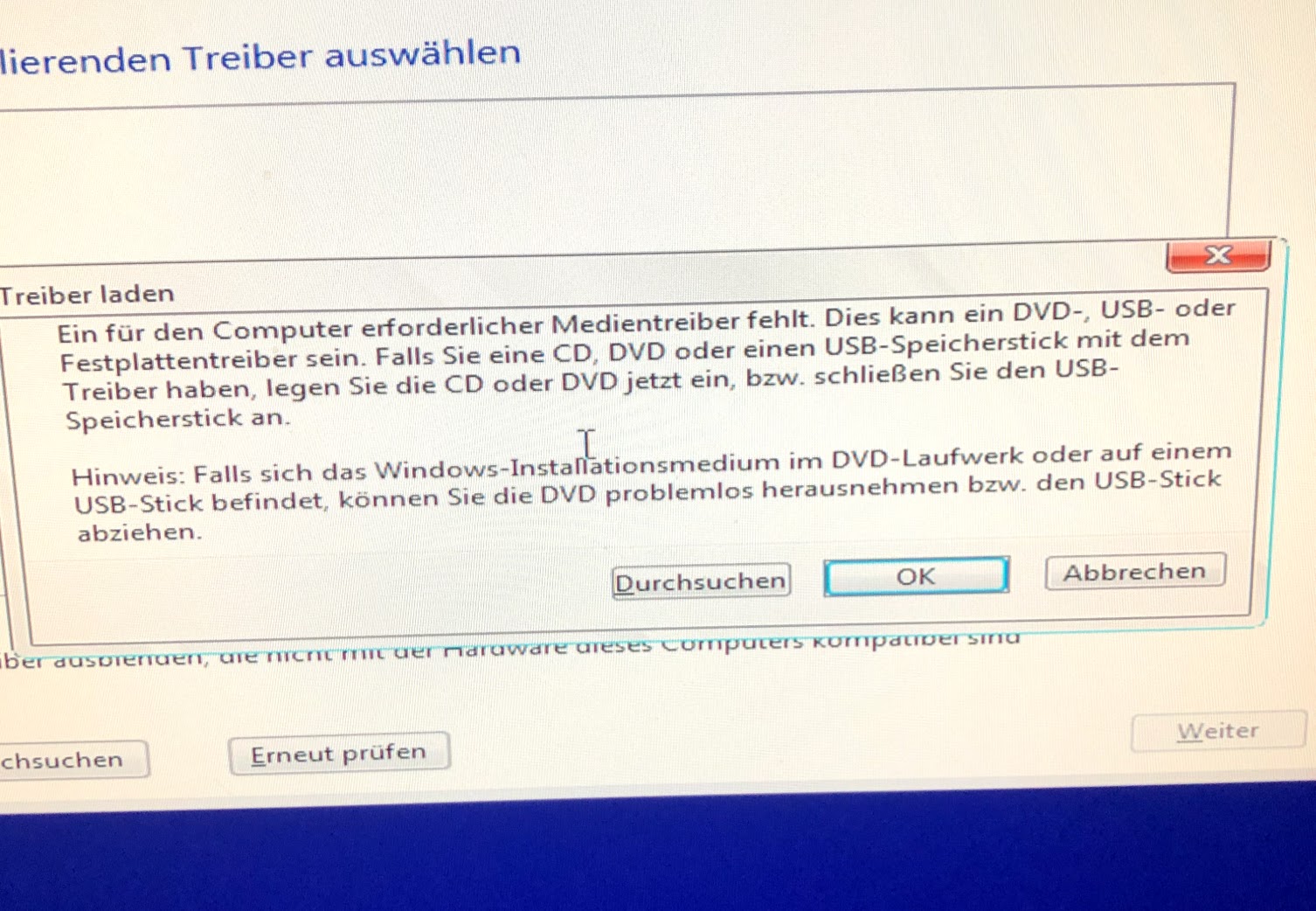

Sorry, überlesen, ihr habt mich geflutet mit Antworten. Ich komme bis Schritt 2. Nach dem "Jetzt installieren" kommt nach kurzer Sanduhr diese Meldung:
Das Medium ist aber nicht "UEFI-Ready", stell um auf Bios Legacy und dann wirst du wohl booten können vom Stick.
Ertelle das Medium nochmals auf einen sauberen Stick korrekt.
Das MCT mag es nicht wenn ein Stick im GPT ist. Clean den Stick mit diskpart wenn möglich.
Zuerst in diskpart "convert mbr" und dann "clean". Danach erstellst du das Medium mit dem MCT.
