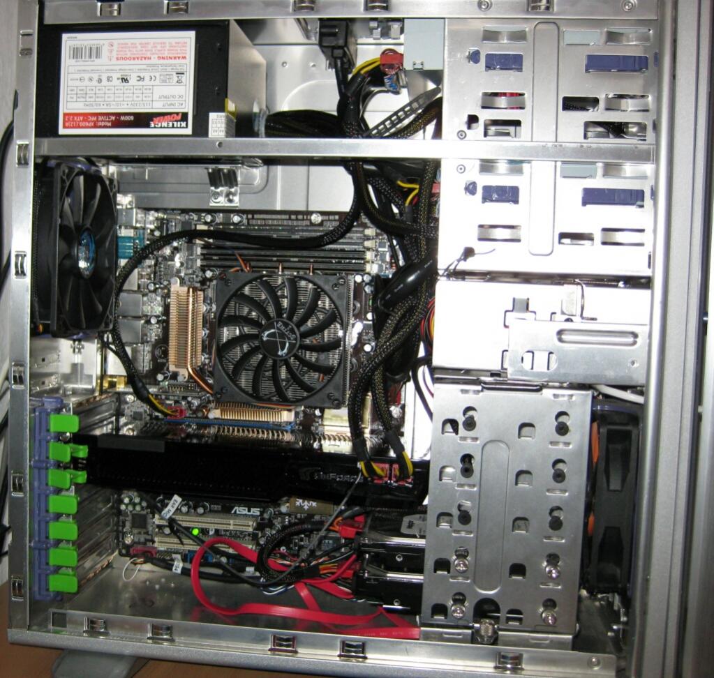

Hallo @ all,
ich hoffe ihr könnt mir helfen.
Ich habe kurz vor Weihnachten mein System aufgerüstet. Vorher hatte ich einen AMD X2 4200 und ne GeForce 7950 eingebaut und habe nun auf einen (was sonst) X2 6000 89W und eine Geforce GTX260 aufgerüstet. Seitdem hab ich das Problem, daß ich ruckler bzw lags in Videos und beim Musiko hören habe. Das Problem tritt mal mehr und mal weniger auf. Ich kann leider nicht ausmachen woran es liegt. Was ich aber weiß ist, daß es nicht an zu hoher Auslastung liegt, denn wenn ich Prime laufen lasse, dann hab ich diese Ruckler bei der Musik nicht.

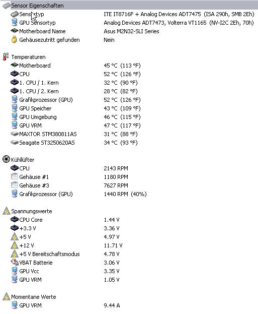

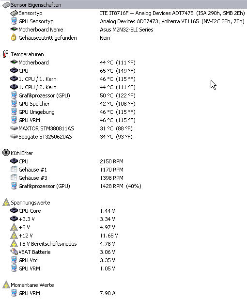

Meine Temperaturen (Kühler: Skythe Shuriken) liegen im Idle bei ca. 50-54° C (Kerne um die 25-30° C) und unter Last (Prime95) bei 65-68° (Kerne um 45-47°C). Das ist nun nicht gerade kühl, aber ich glaube noch im Rahmen, oder? Das ich die Temps nicht runter bekomme ist noch ne Sache für sich, ich hab nun drei Kühler (Thermaltake TMG A2, Boxed und nun den Skythe) versucht, aber hab immer diese Temps. Ich hab einen 14er vorn der ins Gehäuse reinbläst und einen 14er hinten der saugt. Aber ich vermute die Grafikkarte als Übeltäter, da die Lüftungsschlitze direkt nach oben an den Prozessor zeigen.
Ich hab nun schon viele Foren durch und hab von Codecs tauschen und erneuern, bzw de- und aktivieren, bis hin zu Bios und sämtlichen Treibern (Chip, Sound, Prozessor, Dual Core Optimizer) erneuern bis hin zum Prozessortausch nun schon alles durch und verzweifle so langsam echt.
Ich habe dann mit RMClock auch mal alles auslesen lassen und siehe da, mein Board throttled auch runter. Allerdings verstehe ich nicht warum. Denn mal throttled der ne ganze Zeit gar nicht und dann auf einmal sehr viel. Und das im Idle (nur der Media Player und RMClock laufen). Ich hab daraufhin mal im Bios die Spannung auf 1,350 runtergeschraubt, aber das brachte auch nix. Die Temps sanken um 2° C im Schnitt, ja, aber das ruckeln bei der Musik war noch da.
Ich hab auch geschaut ob die Festplatten auf DMA Modus laufen und das ist alles korrekt. ABER: Dabei ist mir aufgefallen, daß als Übertragungsmodus SATA Typ I (1 - 1,5 GB/s) ausgewählt ist. Mein Board und meine Festplatten unterstützen aber SATA 2. Warum ist das so? Kabel hab ich die genommen, die dem Board beilagen.
Ich hoffe ihr könnt mir irgendwie helfen :(
ich hab mal 2 Logfiles von rmclock und meine Temps lt Everest, sowie ein Bild von meinem Gehhäuse in den Anhang gepackt und hoffe auf hilfreiche Antworten.
Gruß
H1meyer
Irgendwie hat er die Dateien nicht genommen. Also ein neuer Versuch ;)
