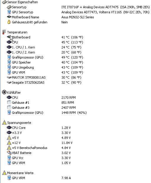

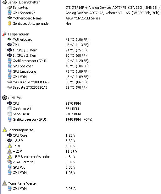

Ich hab im Bios nun die Spanung auf 1,28V runter bekommen, aber das Problem besteht weiterhin :( Also kann ich nun deine Garantie in Anspruch nehmen? :D Hmm, nun mal im Ernst. Hat noch jemand eine Idee woran es liegen könnte?
Kann ich die Spannung bei 1,28V lassen? So wird die CPU unter Last nämlich nur 50° warm :)
Ich dreh solangsm echt durch bei dem Mist. Ich glaub ich hole mir einen x4, wenn ich das Problem nicht bald in den Griff bekomme. Ich bin zwar prinzipiell dagegen, bei einem Problem gleich aufzugeben, aber in diesem Fall bin ich schon am verzweifeln.
Ich hab mal einen Screenshot mit Temps und Spannungen angehängt
redilS schrieb:
@h1meyer
Bleibt die Spannung auch bei Last unter 1.3V? Das wäre wichtig ;)
Lt CPU-Z verändert sie sich nicht (durchgehend 1,28V). Und unter Last hab ich diese Probleme nicht. Wenn ich Prime laufen lasse, dann hab ich keine Hänger. Das hab ich nur im idle Modus. Beim spielen ist es mir nun auch aufgefallen. Mit Asus hab ich auch regen Kontakt, aber wirklich helfen konnten die mir bislang auch nicht. Ich dreh so langsam echt durch hier. Man sitzt am PC und will ein bissl surfen und dabei Musik hören und dann diese ständigen Hänger beim Musik hören und beim scrollen im Browser. Man sollte meinen ein 6000er sollte Musik auch ruckelfrei abspielen können und auch scrollen können :(

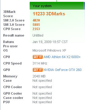

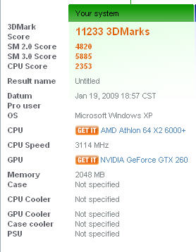

Beim 3Dmark06 hab ich 11233 Punkte gehabt. Was mich gewundert hat ist die niedrige Punktzahl bei dem CPU Test. Der hat so bei 0-1 Frames im CPU Test rumgedümpelt. Ist das normal? Ich hab mit 3Dmark keine Erfahrung.
Auch beim testen mit dem Prozess Manager ist mir nichts ungewöhnliches aufgefallen. Ich hatte den Manager laufen und nebenbei gesurft und Musik gehört (die Hänger traten mehrfach auf), aber zum Zeitpunkt der Hänger war die CPU Last fürs ILDE immer über 70% und kein Programm brauche viel Ressourcen. Ich dreh so langsam durch :(
Hier mal ein Screenshot vom 3DMark:
Das Ruckeln beim CPU Test ist völlig normal - denn eine CPU ist einfach nicht in der Lage, die Leistung einer GPU zu erreichen, wenn es um parallele Berechnungen geht, wie sie z.b. bei Spielen (also 3D Anwendungen) vorkommen.
DualCore CPUs erzielen dort meist 0-1, QuadCores 0-2, 0-3 Frames.
Mach dir also keine Sorgen deswegen ;)
