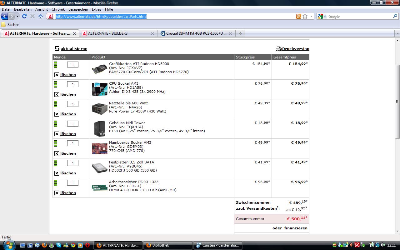

Edit, hier mal ein Überlick, allerdings von alternate - dürfte aber keinen Unterschied machen:
