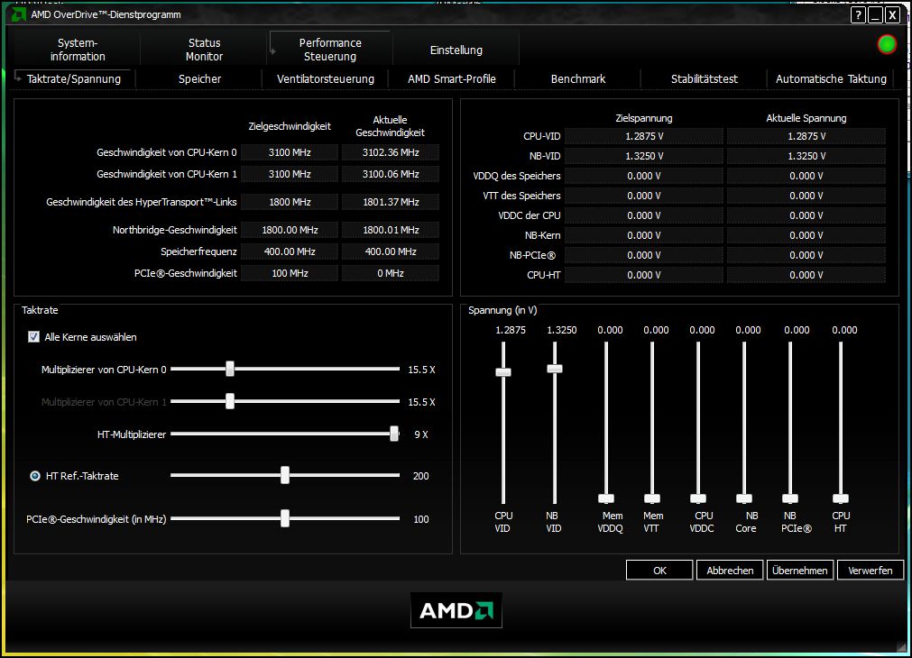

wieso wird bei mir der Meomory VDDQ und restlichen spannungen nicht angezeigt?
Ich denke das dürfte daran liegen das dein Board noch die SB700 verwendet, hier kann das Overdrive Tool wahrscheinlich schlichtweg nicht eingreifen. Wenn du im Bios hier auch keine Einstellmöglichkeit hast, dann so wieso nicht.

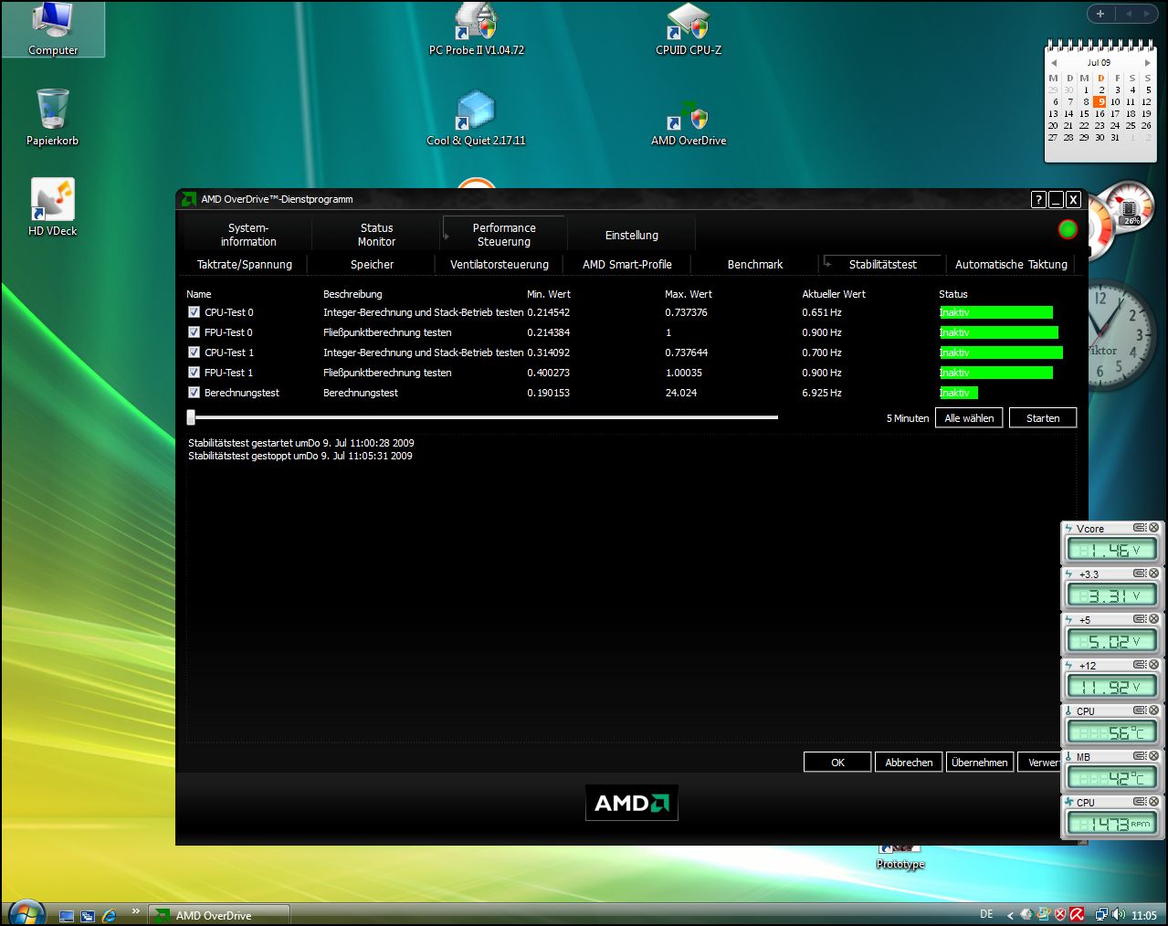

hab den vcore jetzt mal 1.45 gestellt und zumindest macht der jetzt mit 3.2Ghz den Amd Overclock Stabilitätstest 5min lang und dabei wird die CPU um die 56°c

Temps unter 65° sind unbedenklich wobei ich immer zusehe das sie bis MAx 60° gehen, einfach um ein bisschen Spielraum zu haben, ist ja nicht jeden tag das selbe Wetter udn somit auch nicht identische Zimmertemperaturen.
Wenn dir die 3,2Ghz so wichtig sind, lass es so, teste aber nochmal ausgiebig mit Prime und nicht mit dem AMD eigenen Tool, das ist nicht wirklich zuverlässig.
Ansonsten würde ich eher 100Mhz weniger und niedrigeren V-Core bevorzugen.
