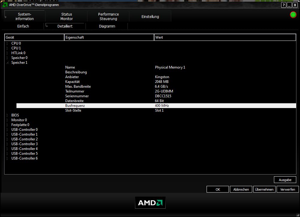

hab da noch zwei fragen:
was ist eigentlich mit der VID NB sollte ich die auch erhöhen wenn die VID CPU erhöhe?
Warum ist meine Busfrequenz 400Mhz bedeutet doch"DDR2-800" obwohl ich DDR"-1066 verbaut habe, müsste die Busfrequenz dann nicht bei 533 liegen?
Nein, bei der NB Spannung brauchst du nichts um zu stellen.
Hast du deinen RAM auch auf 1066 eingestellt?
wo soll ich den Ram den auf 1066 stellen im bios hab ich auch nichts gefunden, ich denk mal das leigt am mainboard oder kann man das sonst noch wo anders einstellen?
Soweit ich das im handbuch sehen kann:
Jumperfree Config > Memory Clock Mode
