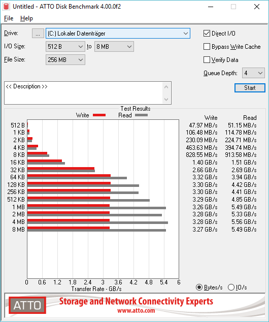

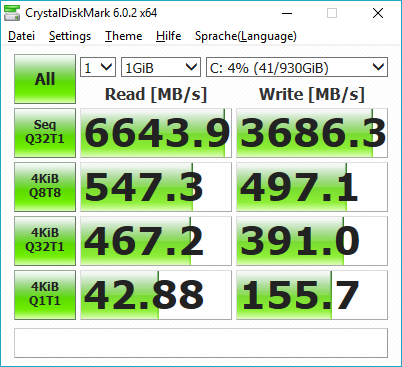

Ich hab mir jetzt nen bootbares NVME 0 Raid zugelegt auf meinem B450 Gaming F
Ja , die IOPS sinken bei NVME Raid , jedoch zeigt ATTO das bereits eine Filegröße von 1 MB ausreicht um die maximale Bandbreite unter Raid auszunutzen und die geladenen Files müssen schon kleiner als 32 kb sein damit ein einzelnes NVME Laufwerk schneller sein kann als der Raid Verbund ( mal ganz davon abgesehen das es 10 Tausende von kleinen Files sein müssten )

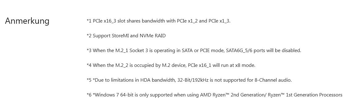

Guude
Von mei'm Schwesterchen des B450-E Gaming hat ebefalls 2 M2-Slots, wovon er M2_1 wie erwartet funzt, aber der M2_2 gibbet kei Mucks von sich, woran könnt des liegen?

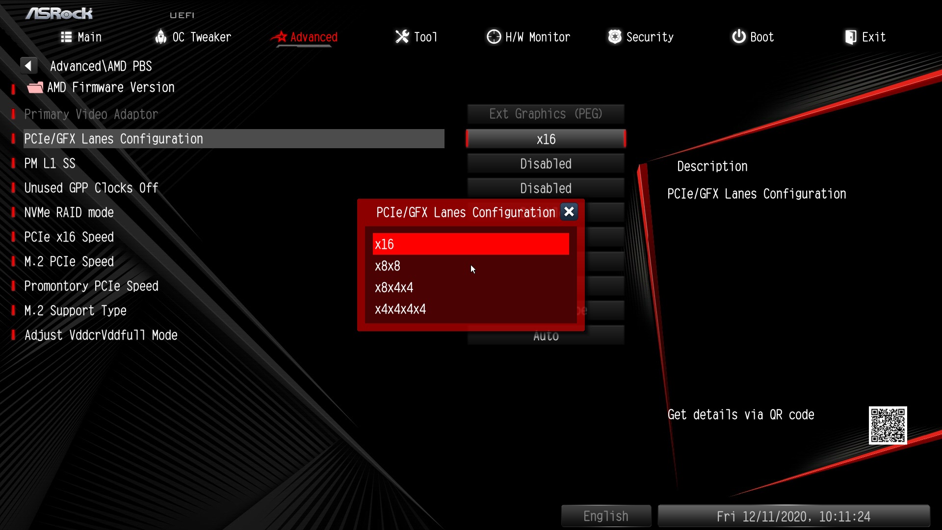

Holt schrieb:
Unsinn, die Aufteilung der 16 Lanes für die Graka geht nur mit dem X Chipsatz, bei A und B Chipsätzen ist diese Option der CPU wie bei Intel mit B und H Chipsätzen gesperrt.
Dann hat wohl AsRock bei meinem Board was falsch gemacht, aber schau selbst. :D
Und ja, ich hab ein B450ITX.:daumen:
Ps. das B350ITX konnte das auch.
Schau mal unter 4. Du musst den ersten X16 Port auf X8 umstellen, sonnst bekommt der M2_2 keine Lanes.
