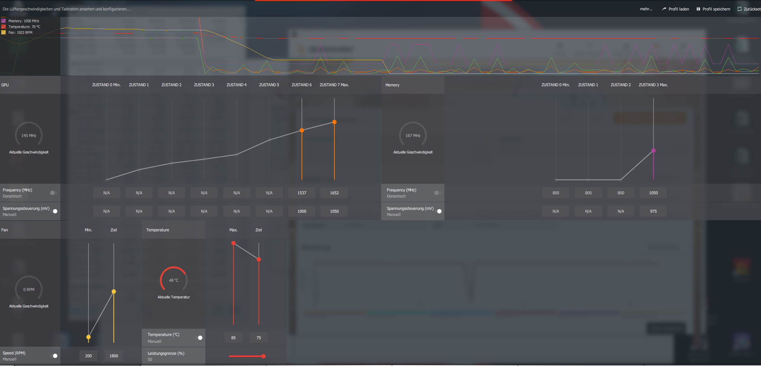

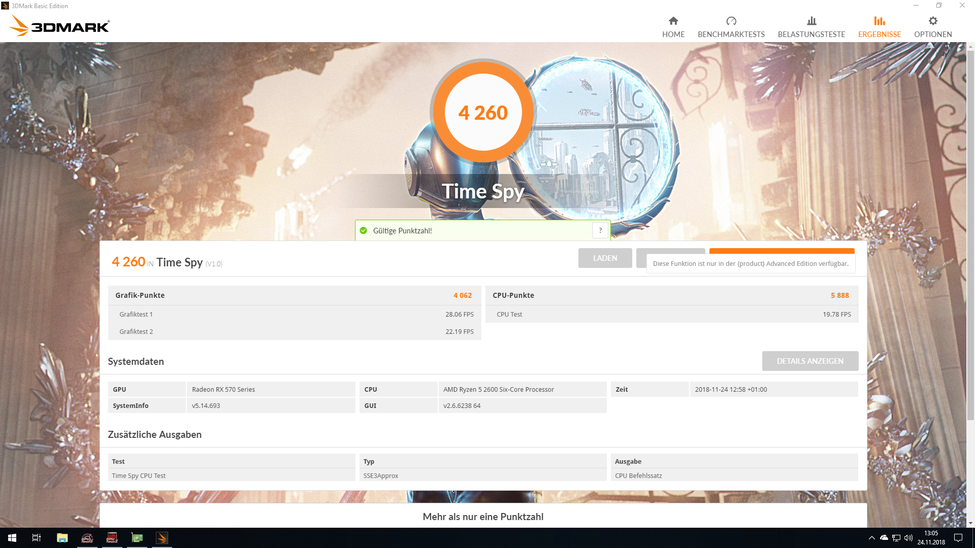

Heyo, ich trage mich dann auch mal ein. Hoffentlich reicht es. Standart BIOS verbaut mit dem Morpheus II VegaEdition und 2 NF-A12x25. Ist eine HIS Referenz 64
CPU: Ryzen 1700 @4ghz 1,297 v
CPU Kühler: Coolermaster MasterLiquid 240 AiO mit 2 Noctua NF-A12x25
RAM: G.Skill Trident Z 3200cl14 14-14-14-22-36
Hier der Link zum Resultat: https://www.3dmark.com/3dm/30738001?
Edit: hier nochmal ein zweiter Run mit anderen Einstellungen.
https://www.3dmark.com/3dm/30744550
7951 Grafikscore

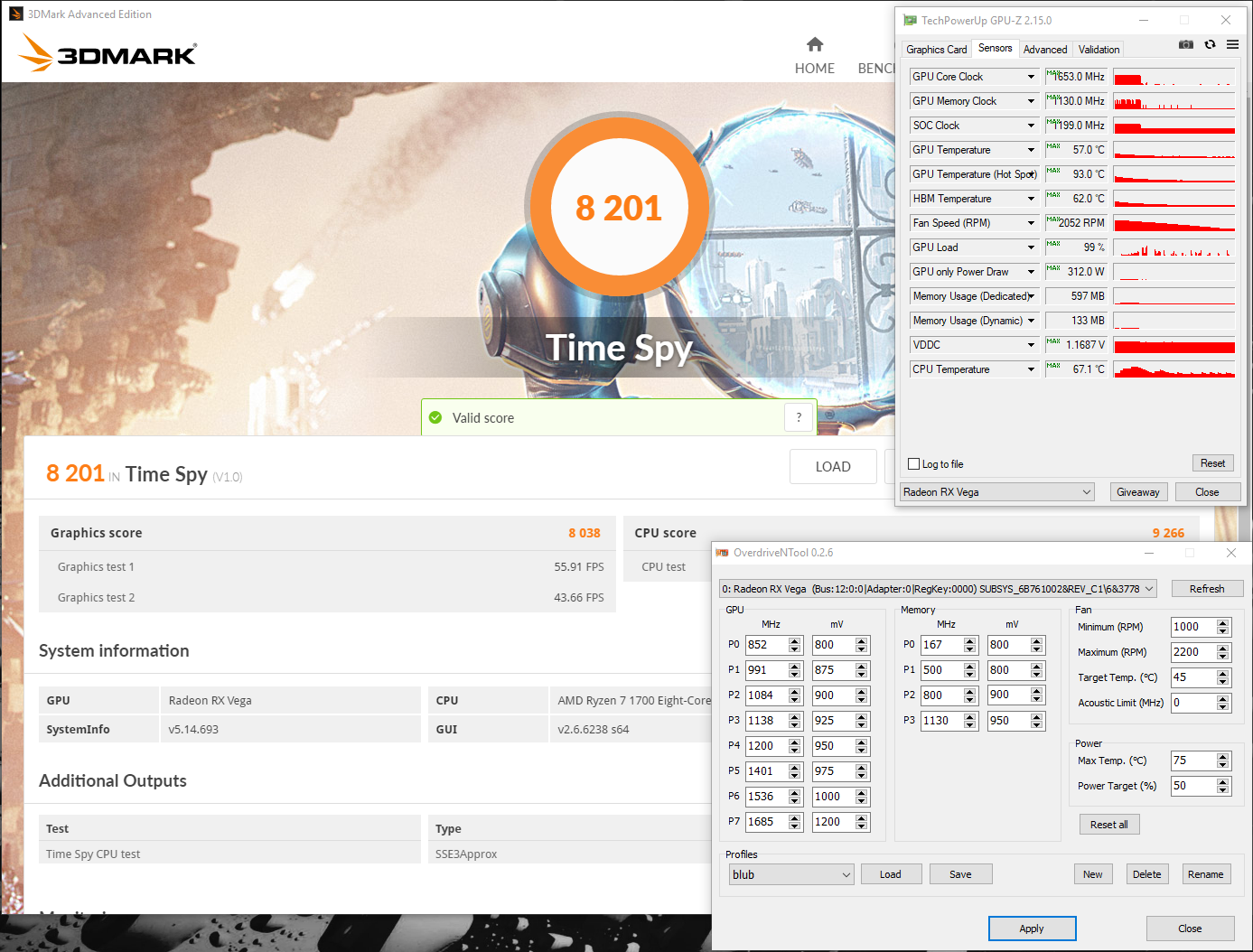

Edit: neuer Run
https://www.3dmark.com/3dm/30762324?
8038 Grafikscore

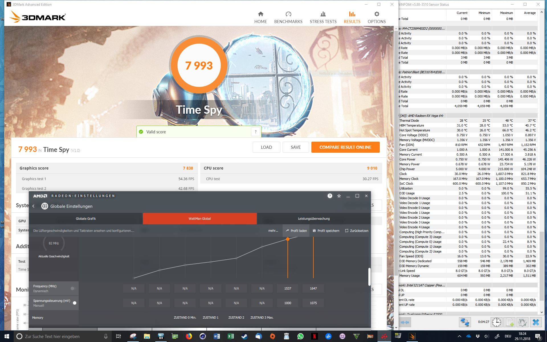

Ich habe neulich nochmal versucht mehr aus meiner Frontier zu quetschen. Ohne Erhöhung des PT schaff ich nur knapp 100 Punkte mehr.
Mehr Power geht leider nicht da mir hier wohl das NT in Kombination mit dem dicken 8 Kerner einen Strich durch die Rechnung macht. Ab +10% wird kein Run stabil.
Mal sehen was mal als neue Karte reinkommt.

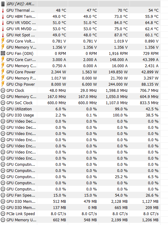

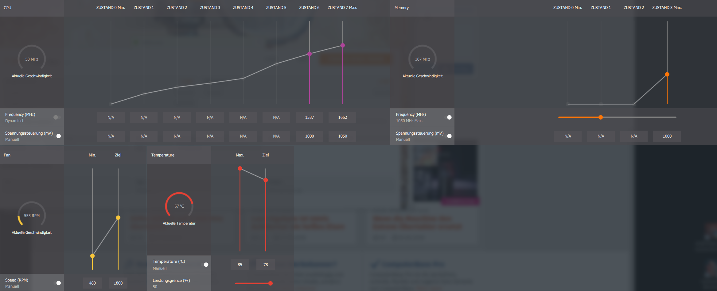

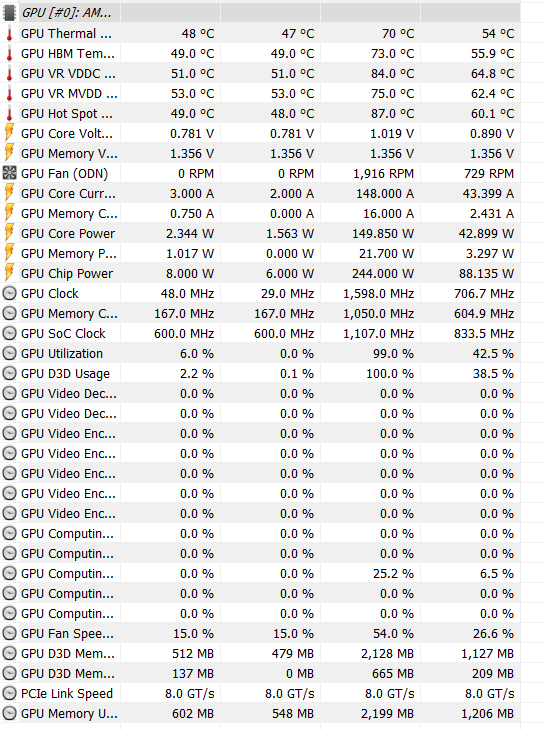

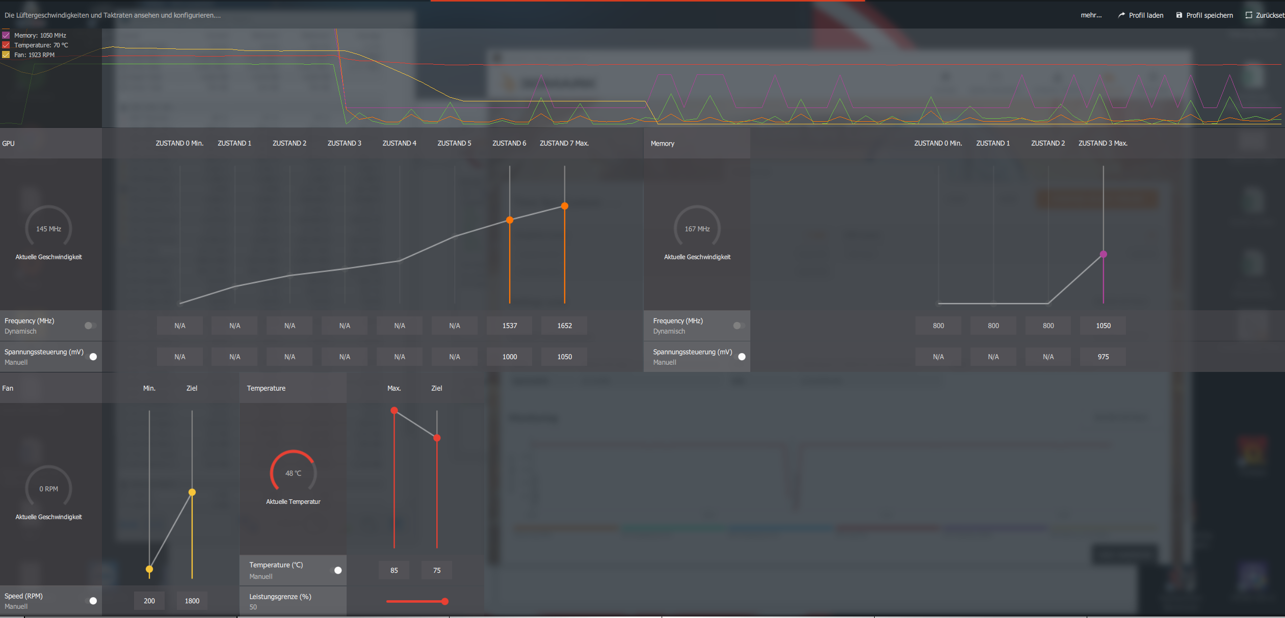

Gerade nochmal probiert...
Score nun bei 7684
Lese ich die Zahlen aus HWinfo richtig?
87° Hotspot
1598MHz maximal
bei 244W Verbrauch
Findet Ihr das OK?

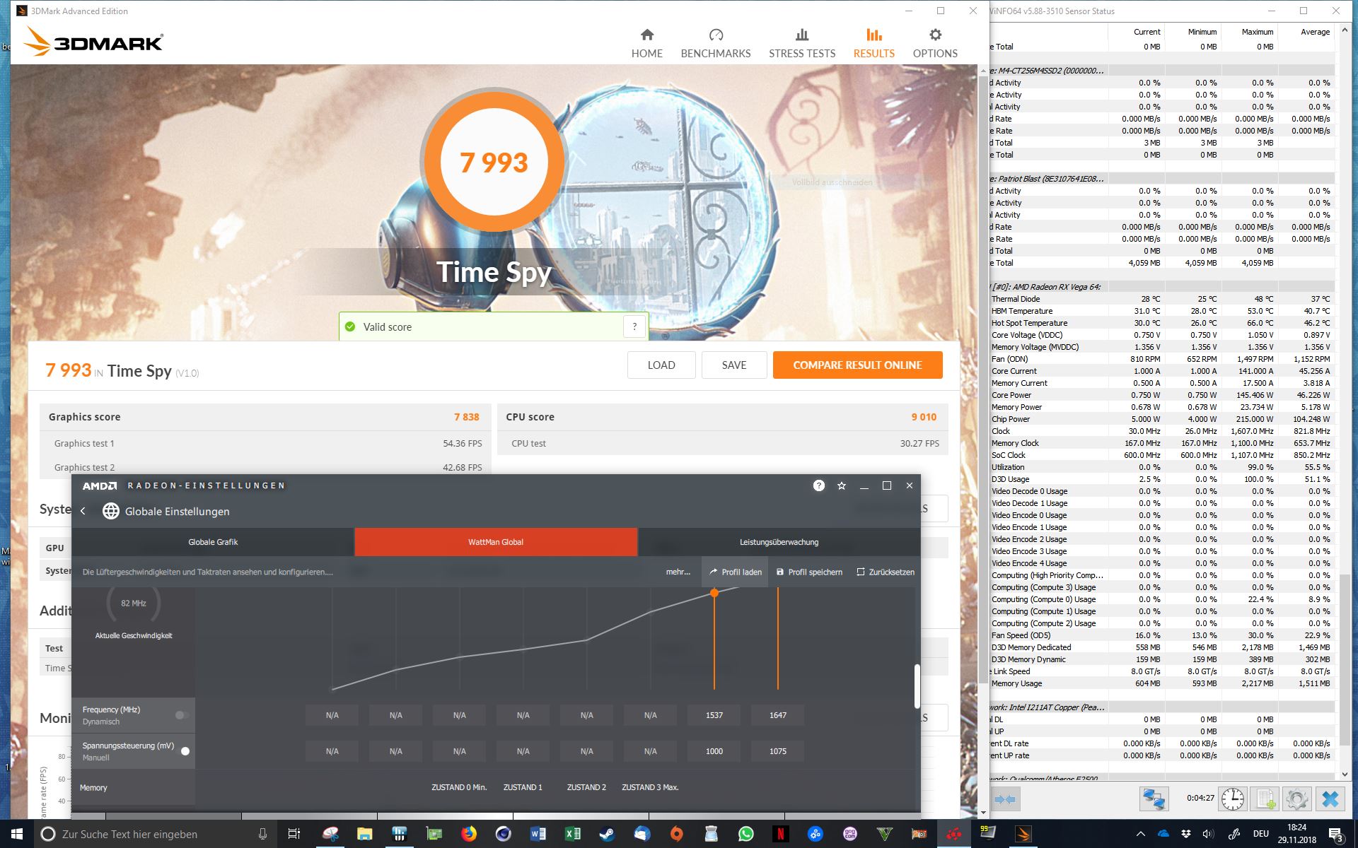

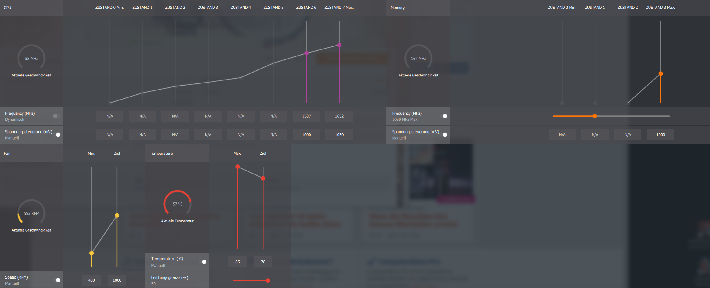

@Viech48 : Ich finde den Verbrauch etwas hoch für die Frequenz. Der Score ist ok.

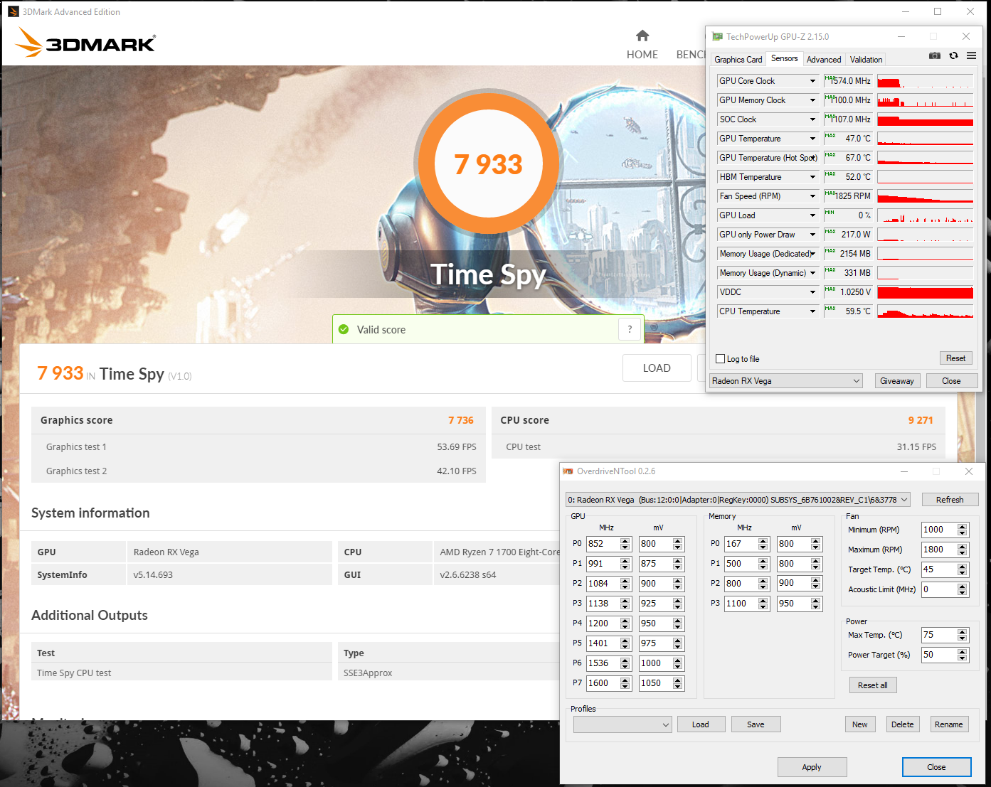

Hier mal ein Run von mir mit ähnlicher Frequenz:
P6 - 1532 @ 1000mv
P7- 1647 @ 1075mv
HBM2@1100Mhz
GPU-Score: 7838
Mein Score ist wohl etwas höher wegen der 50Mhz Mehr HBM2.
edit: Falscher Run.
