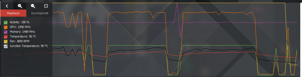

Ich gesell mich dann mal mit meiner Radeon VII dazu:
9283 Punkte
https://www.3dmark.com/spy/6390890
Lief mit 1141mV mit eingestelltem Ziel-Takt von 1975MHz und 1200MHz auf dem HBM.
Effektivtakt war bei ~1930MHz mit ein paar kurzen Peaks bis 1960MHz.
Weniger Spannung war nicht drin, die ersten Versuche mit 2000MHz Zieltakt sahen auch bescheiden aus.
Lotterie hab ich also nicht gewonnen
Ist keine 24/7 Einstellung, GPU und GehĂ€uselĂŒfter waren auf 100% nicht grade leise.

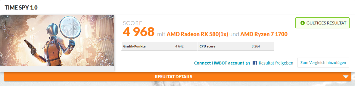

Update: Quick and Dirty
https://geizhals.de/asus-arez-dual-radeon-rx-580-oc-90yv0aqb-m0na00-a1859664.html?hloc=at&hloc=de
https://www.3dmark.com/3dm/34033891?
4642 Punkte
Schnell ist dat aber fĂŒr den Takt nicht

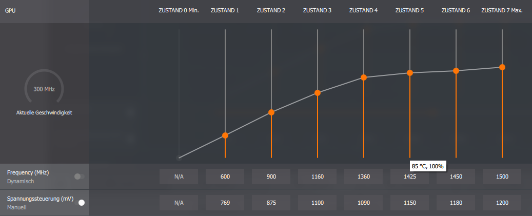

Hab mich mal ein bisschen am UV probiert.
Habe den Chip auf 1590MHz mit 1100mV und den Speicher auf 2250MHz mit 900mV stabil bekommen.
Ist natĂŒrlich ein bisschen weniger im Ergebnis, dafĂŒr bleibt sie unter 170Watt. Kann sich mMn sehen lassen.
https://www.3dmark.com/3dm/34051087?

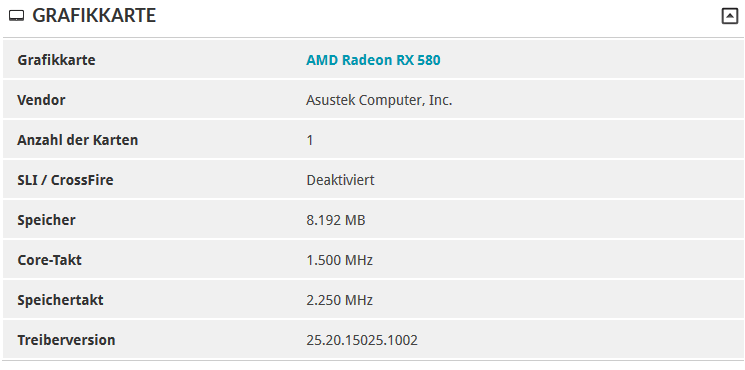

@KCX bei dem Benchmark den du meinst hab ich nicht drauf geachtet, Quick and Dirty eben xD
Ich hab heute nochmal einen Lauf gemacht.
Bei Diesem habe ich alle LĂŒfter in der Kiste an der Kotzgrenze.
Die 1500Mhz hat sie den ganze Durchlauf gehalten. Max-Temp waren 71°C
https://www.3dmark.com/spy/6415402
Das Ergebnis ist mit 4783 doch ein wenig besser als ich gedacht hab.
