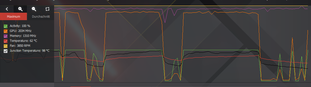

Mentale 2000MHz Grenze gebrochen, mit 2045MHz und 1151mV.
Effektiv bei ~2GHz durchschnitt gelandet mit 2034MHz Peak. HBM läuft immer noch mit 1200MHz.
Die Treiberupdates haben wohl was gebracht, vorher war mit 1141mV nur 1930 drin ohne abzustürzen.

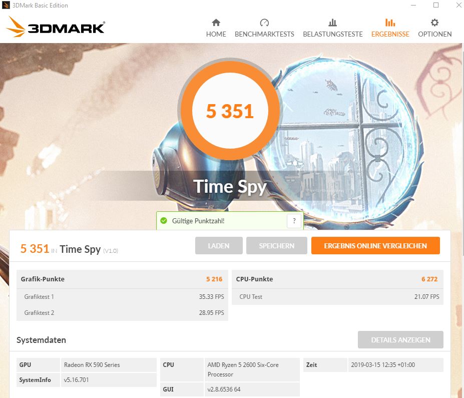

Sauber @Gönndalf 😎👍
Allerdings sind es "nur" 5.216
Reaktionen: cm87 und BacShea
