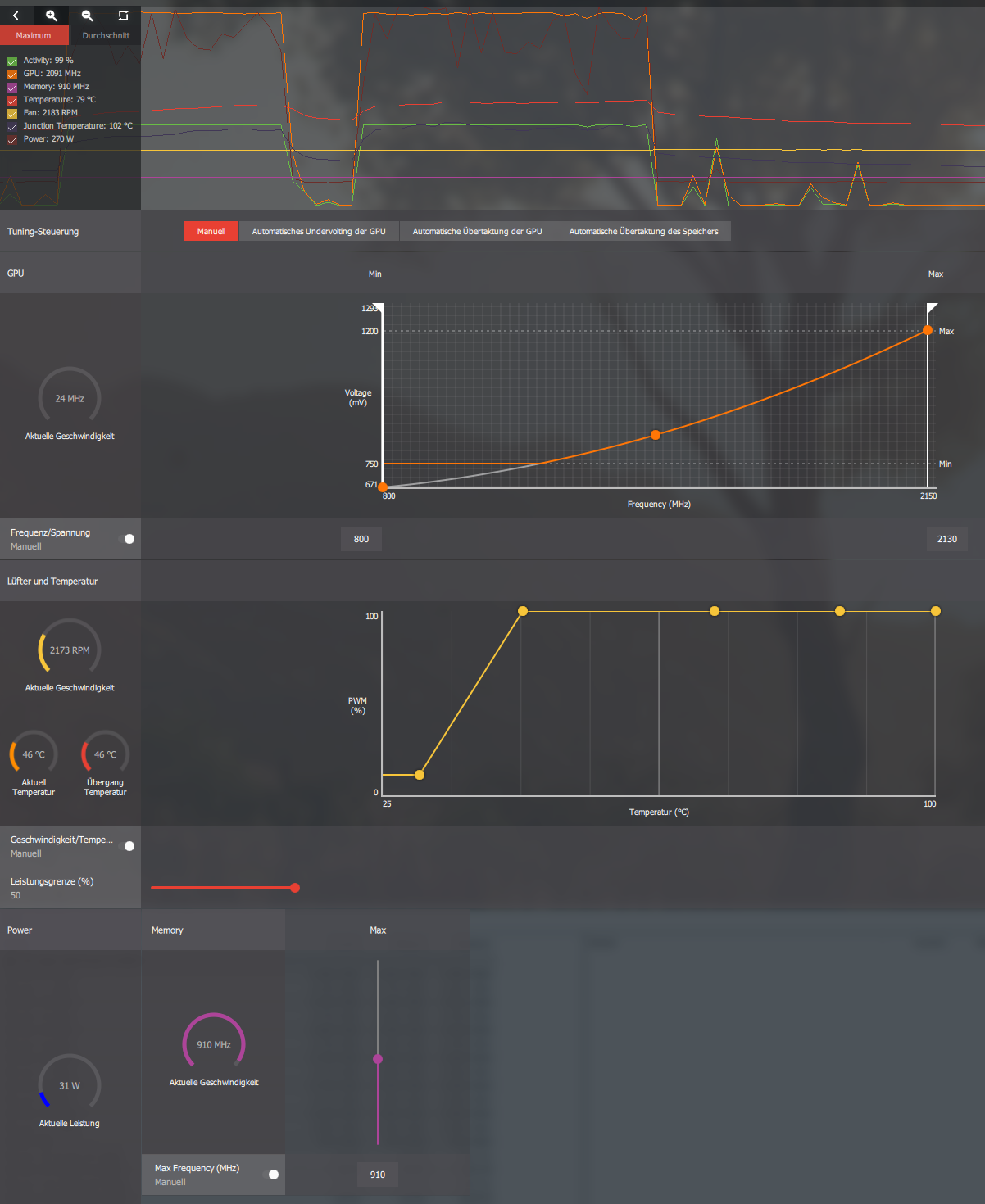

PT +20%, 1169mV, 2100MHz und wieder 910MHz beim Speicher (dieses Mal sogar ohne flackern)
9439: https://www.3dmark.com/3dm/37810447?
Morgen bin ich unterwegs, aber Sonntag spiele ich mal mit dem Powertarget rum und verbaue evtl. den neuen Kühler. :)
Auf den exakt selben Score bin ich gestern beim herumspielen mit Wattman auch gekommen.
1160mV / 2100 Mhz auch mit 910Mhz VRAM und PT+20.
Überhaupt keine Probleme mit TimeSpy.
Allerdings habe ich dann am Abend zwar das PT wieder zurück auf 0 gesetzt. Trotzdem ist dann beim 1160mV/2100Mhz, 910Mhz Setting der PC beim Versuch zu Spielen recht schnell eingefroren.
Hab dann nicht weiter herumprobiert, aber es sieht so aus als wäre Time Spy weniger anspruchsvoll wie reale Spielelast. Ist das normal?
(Temperaturen waren sicher nicht das Problem, Lüfter waren aggresiv genug eingestellt)

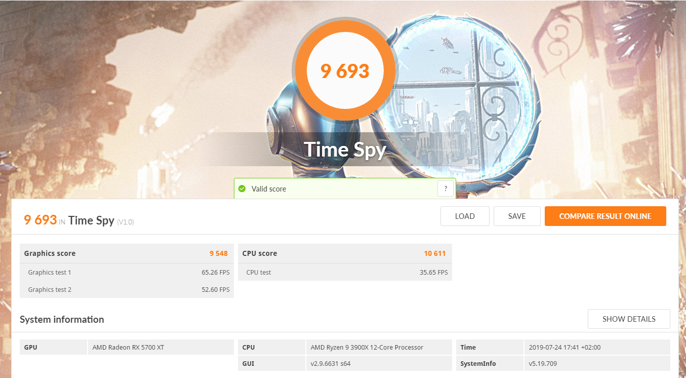

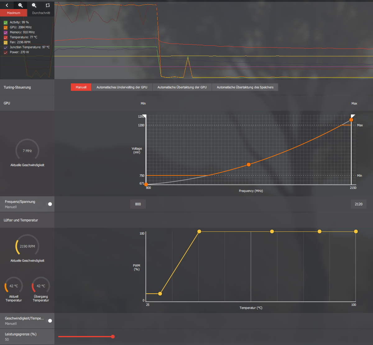

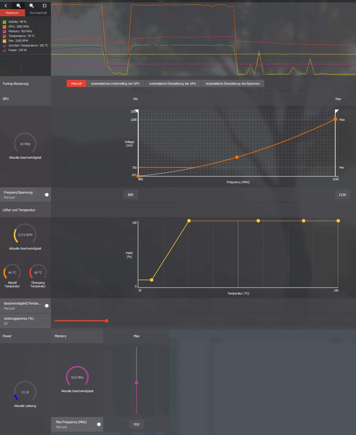

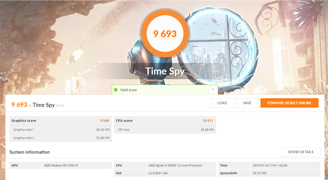

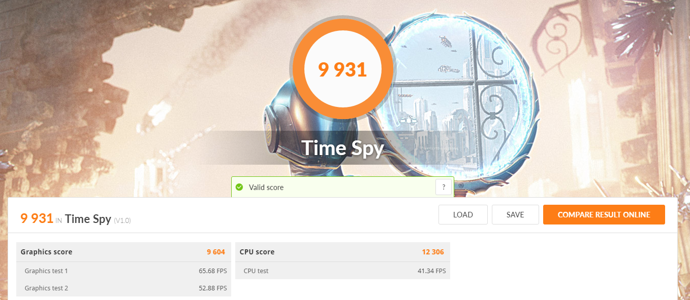

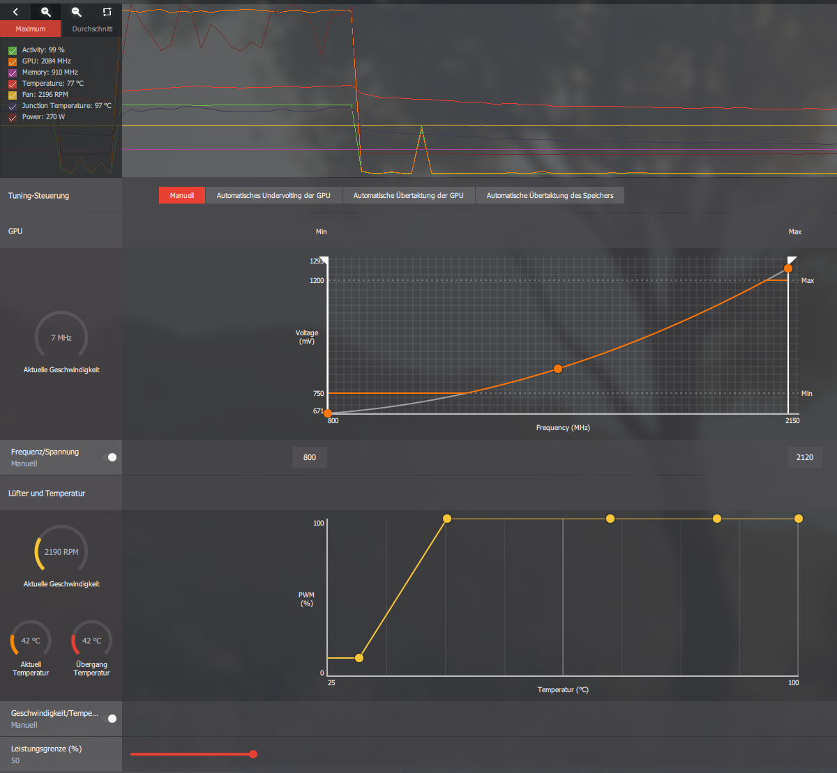

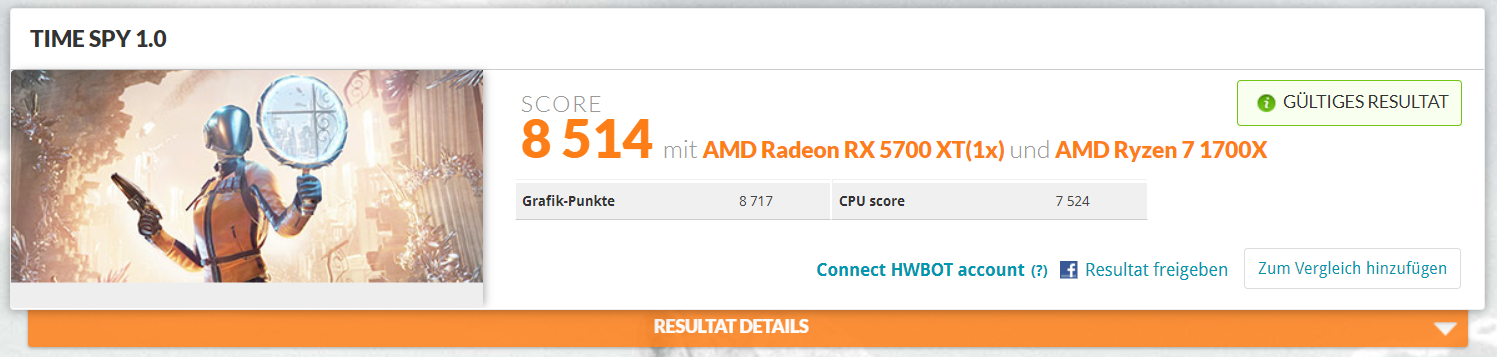

Reaktionen: KCX, r4yn3, BacShea und eine weitere Person
Wow. Knapp 10k Punkte... Das hätt ich ja nicht gedacht!
