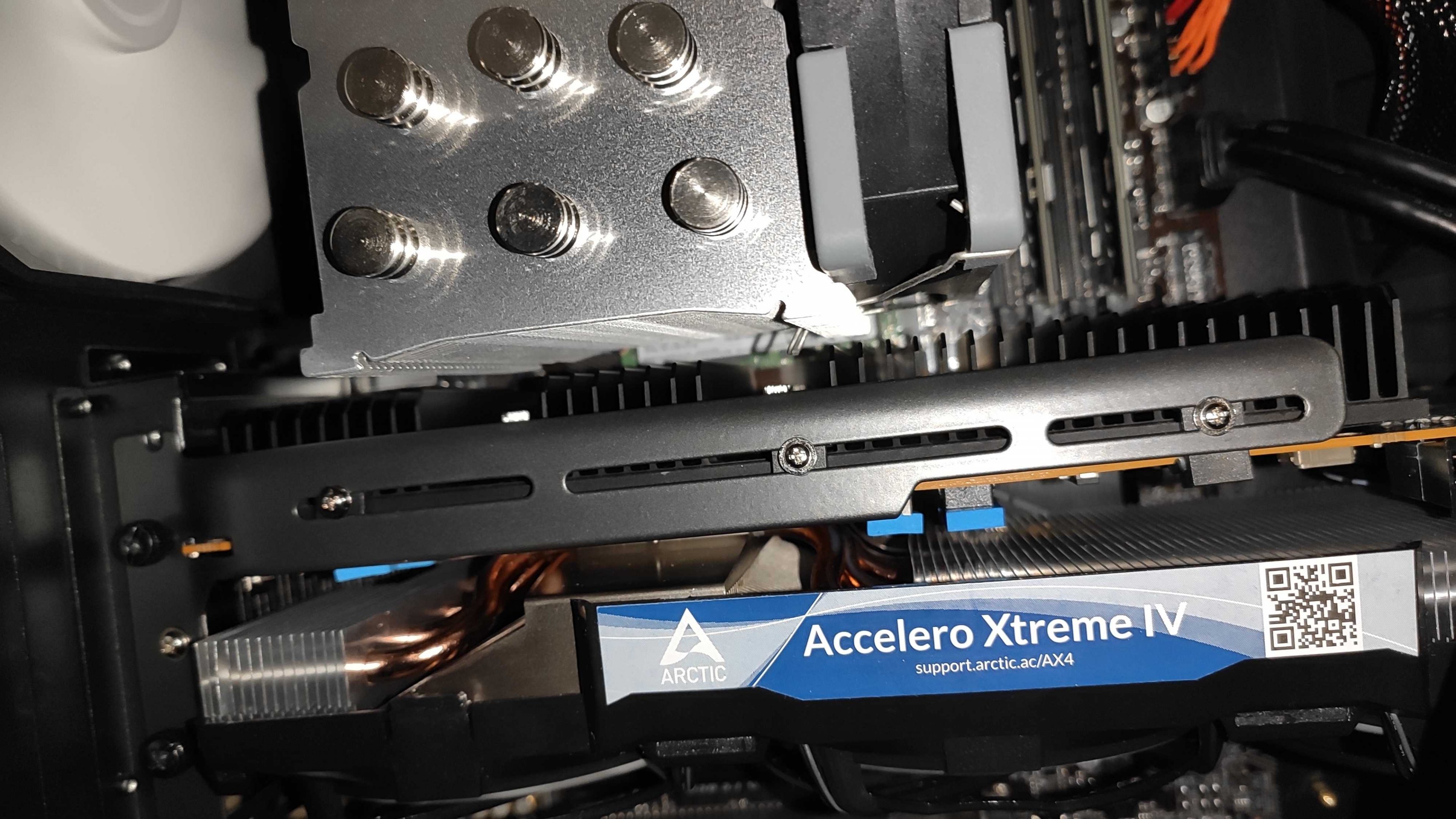

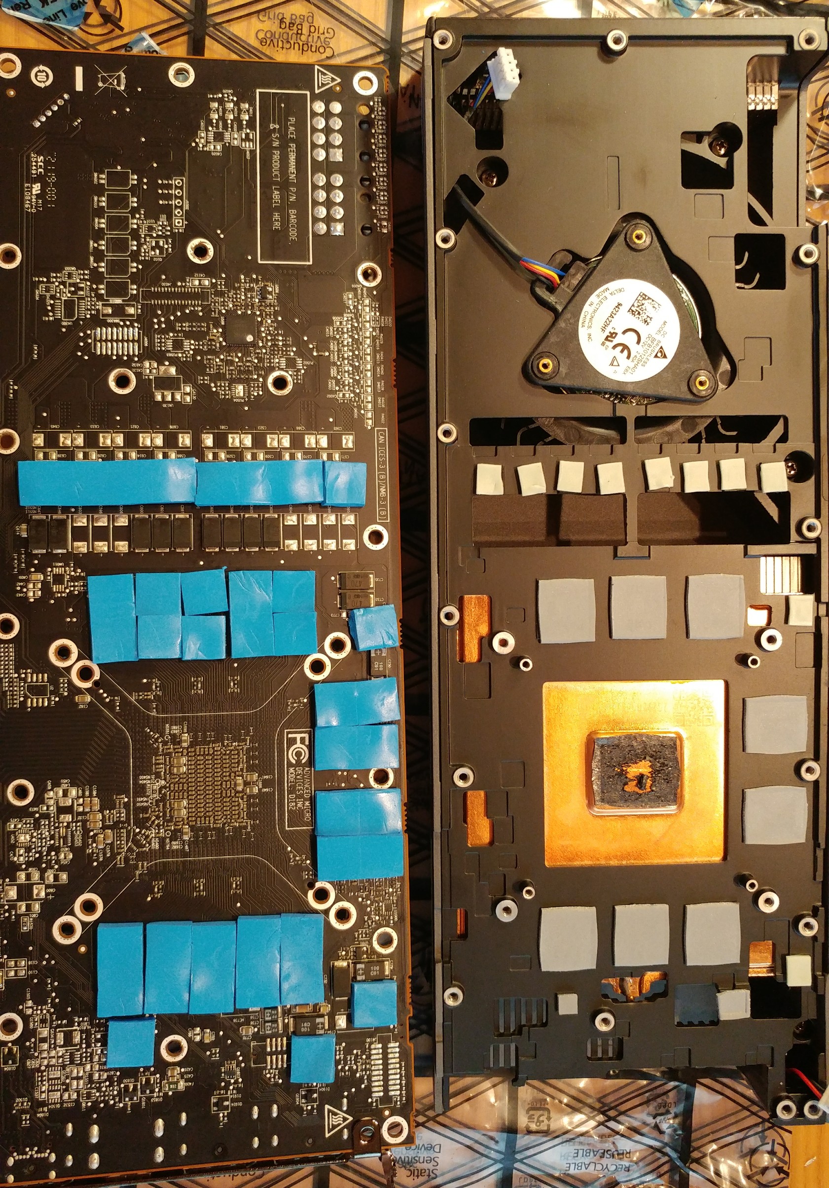

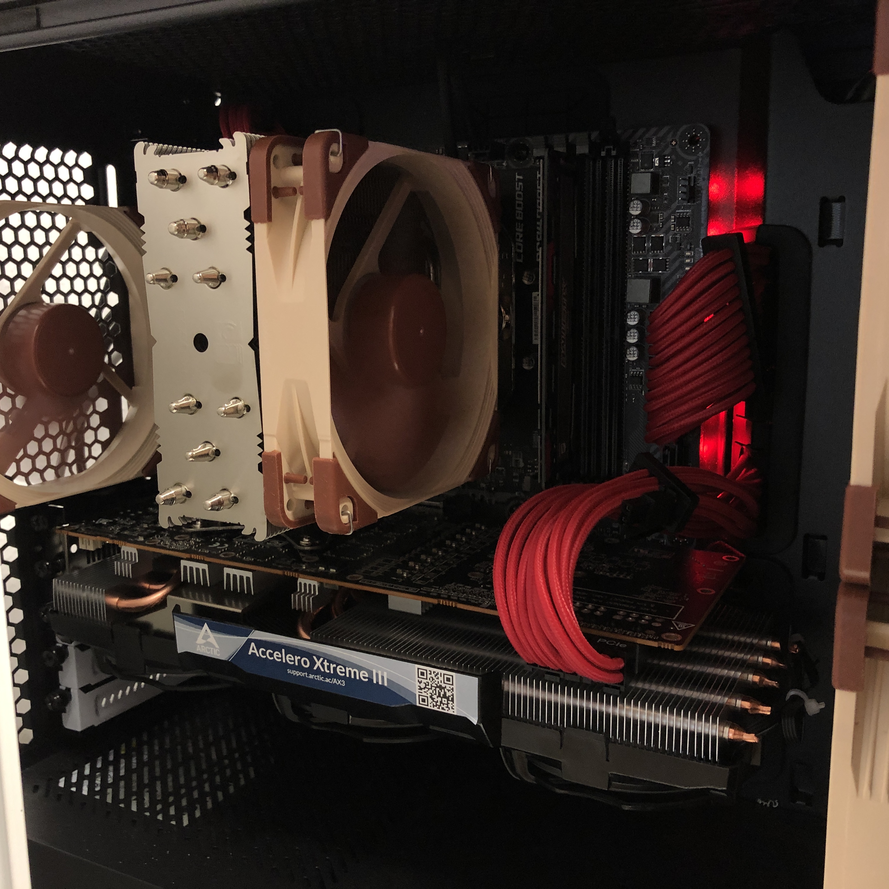

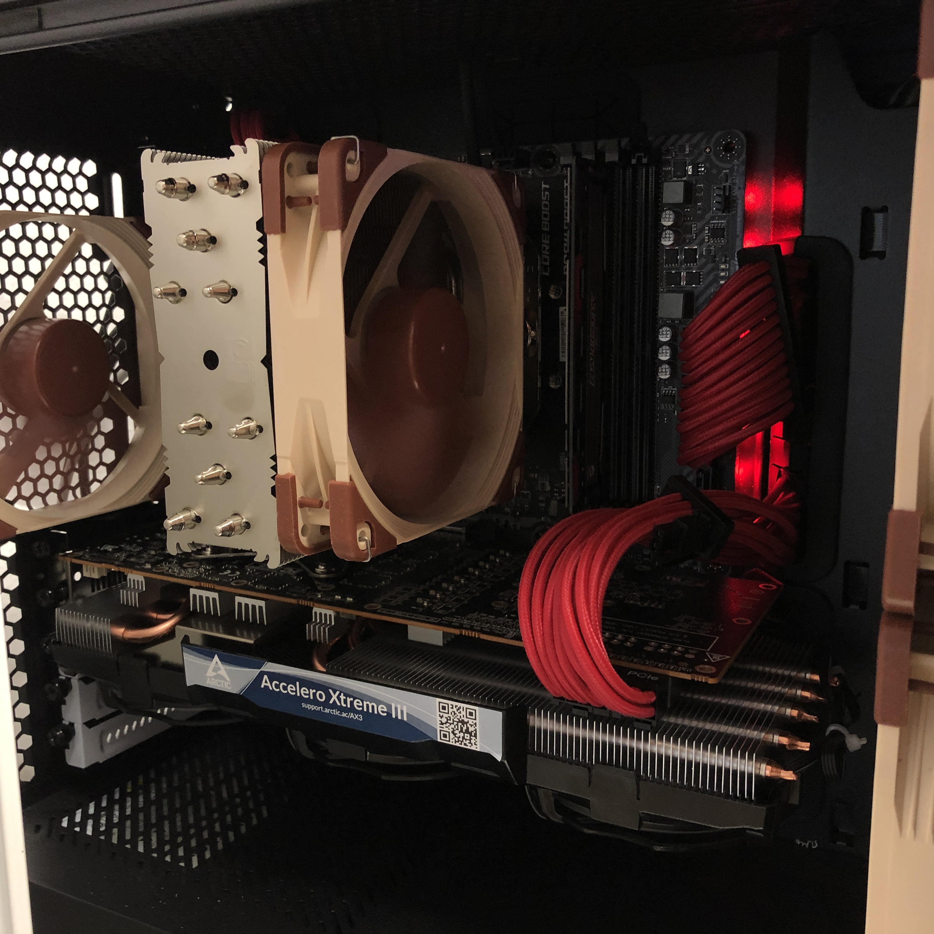

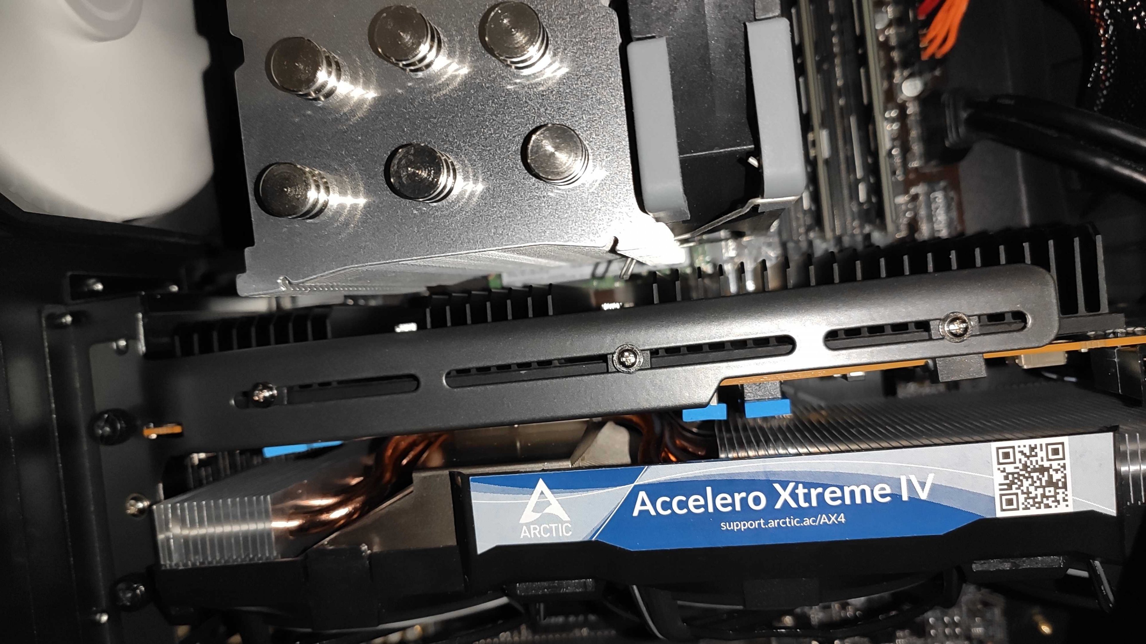

@charmin das ist richtig knapp. 2, maximal 3 Millimeter. Und die Lüfterklammer ist zum Glück zwischen den Kühlrippen, sonst ginge es nicht.

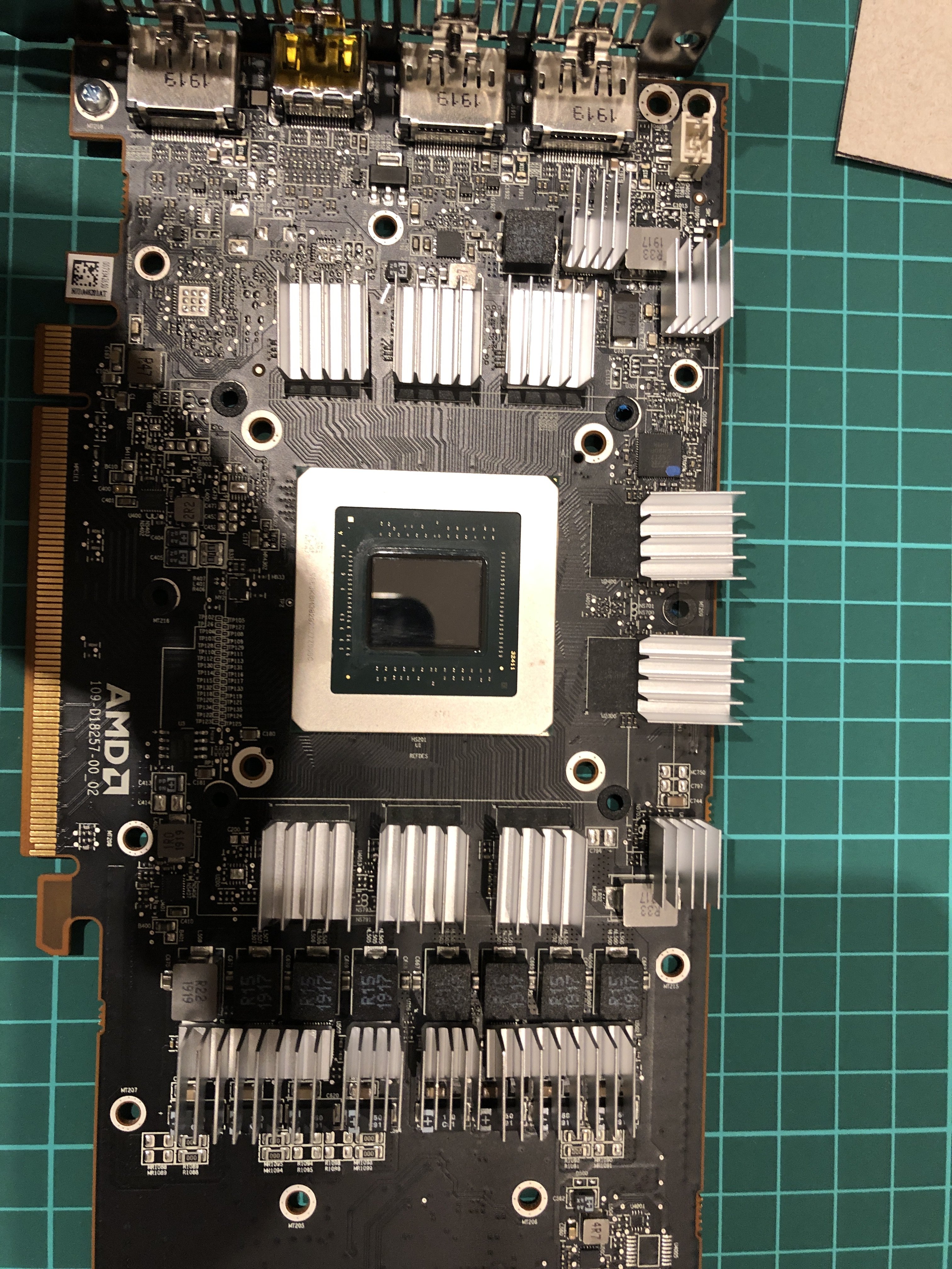

@BacShea bei deinem Bild sieht man ja das du auch ein paar Thermal pads vorne rauf geklebt hast.
Hattest du denn genug übrig?

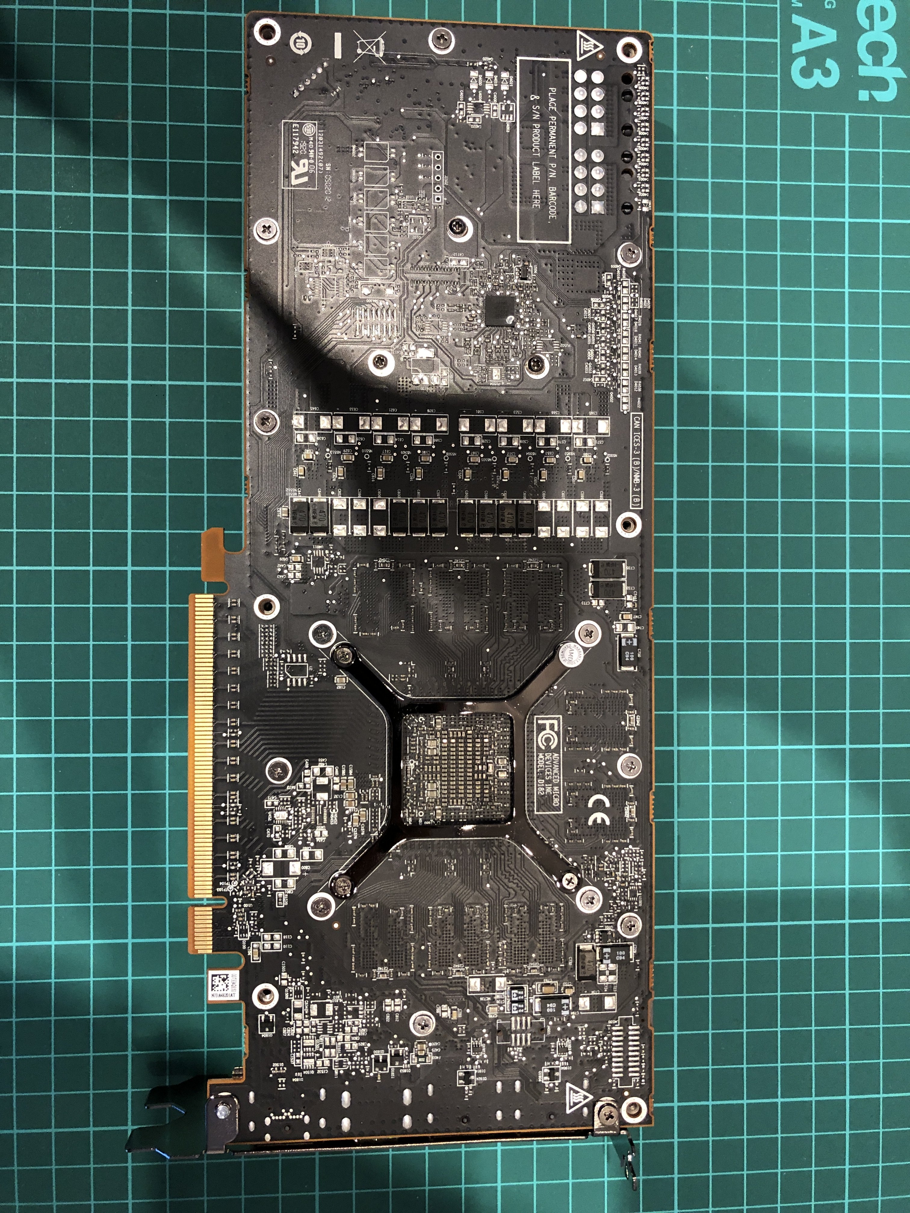

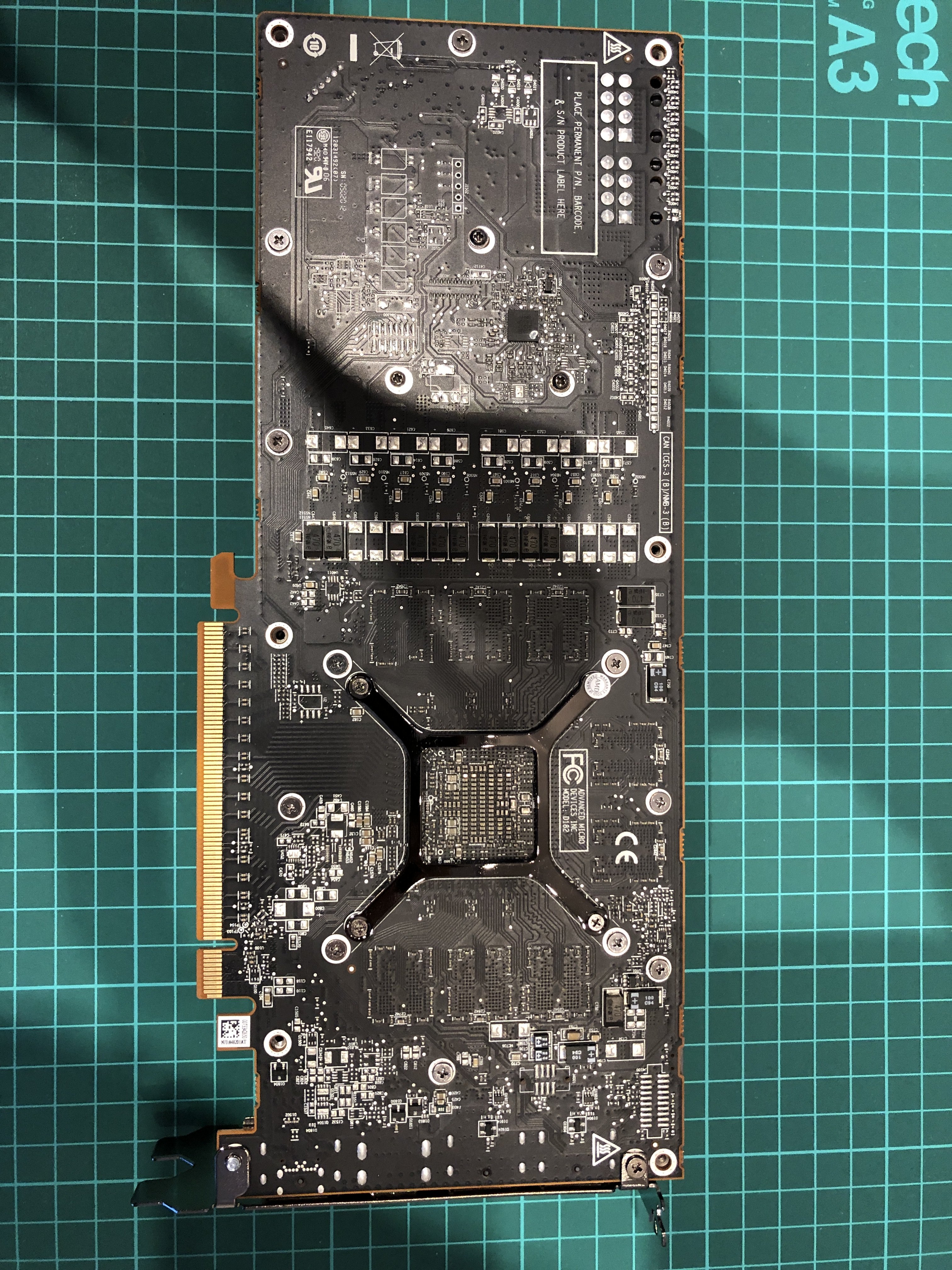

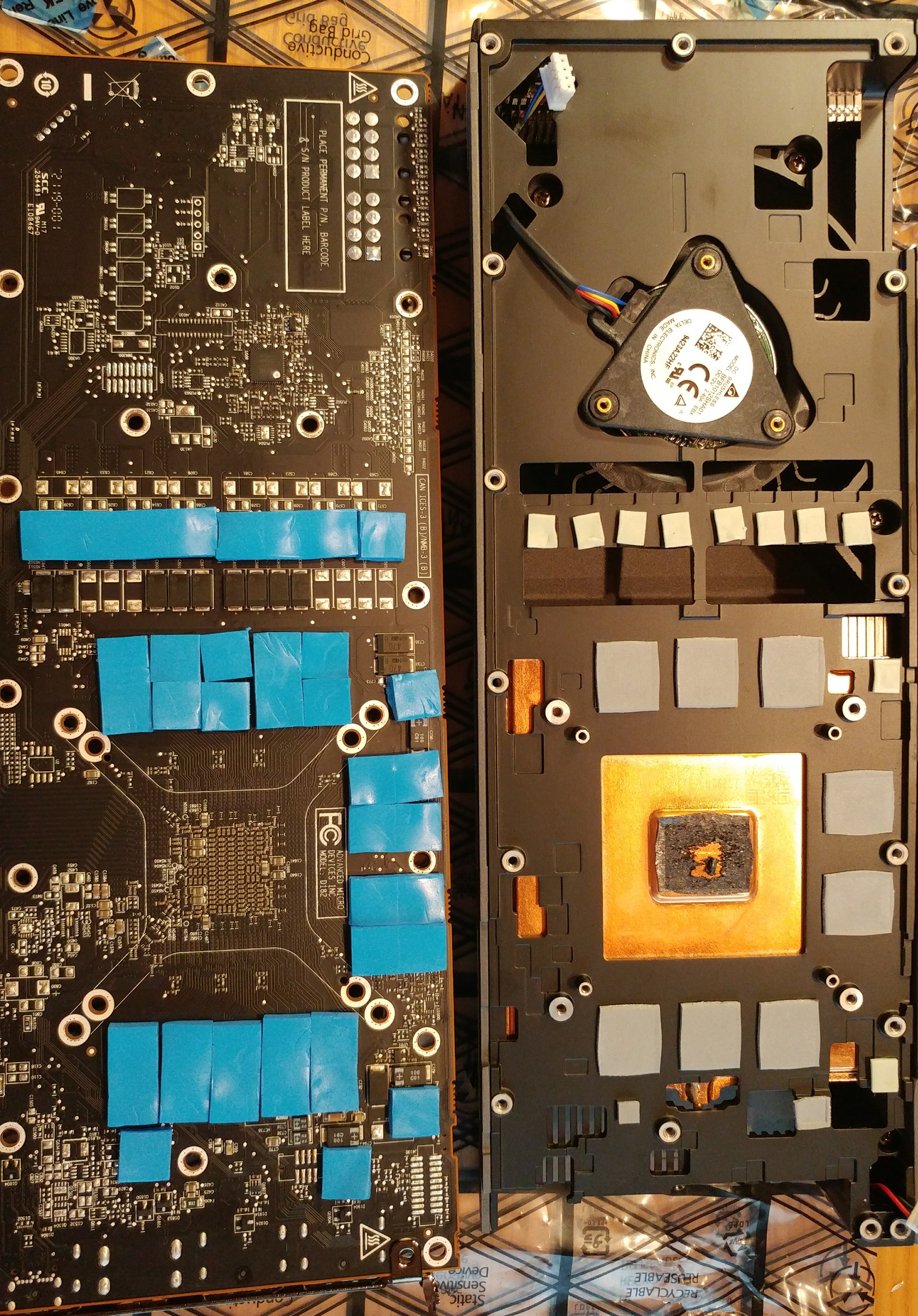

Ich hab heute verbaut. Von den 40 kamen hinten allein hinterm Speicher 28 rauf. 8 hinter die vrm, und die restlichen 4 an den stellen wo auch der Stock Kühler vorne noch kleine pads hatte.
Das sah dann hinten unter der Backplatte (noch ohne Folie) so aus:

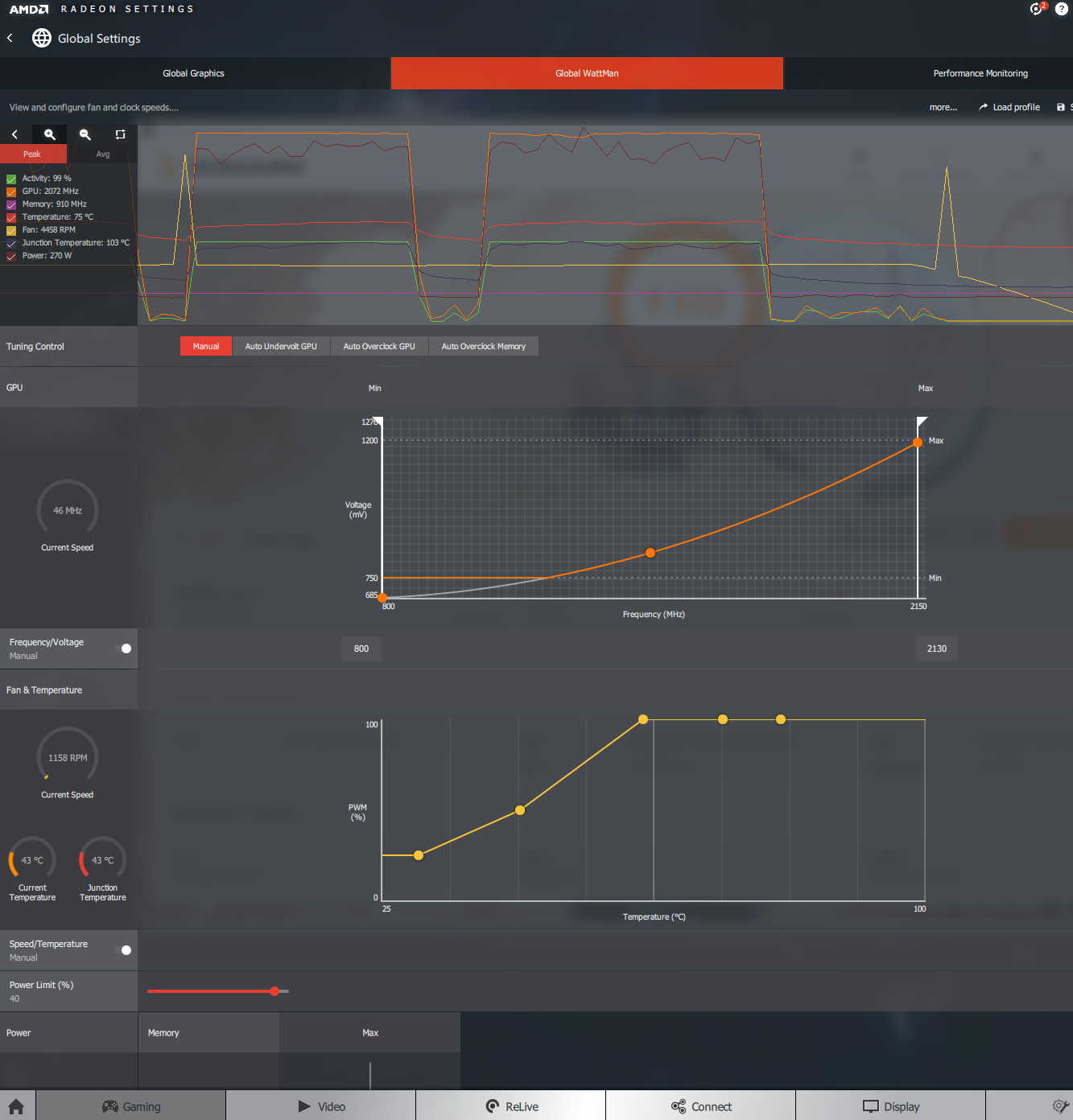

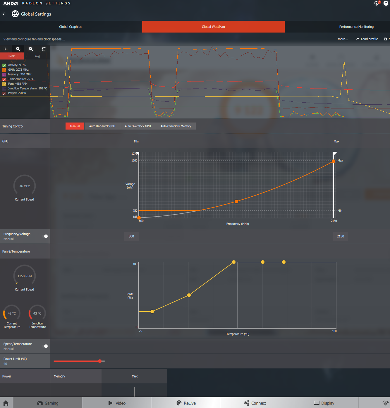

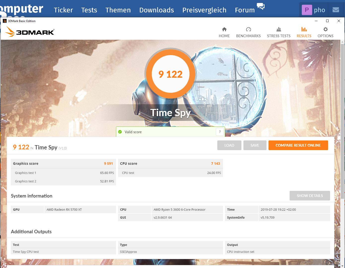

Vorher noch etwas mit Wattman gespielt
Mit dem Accelero klappt das ganze auf alle Fälle leiser ;)

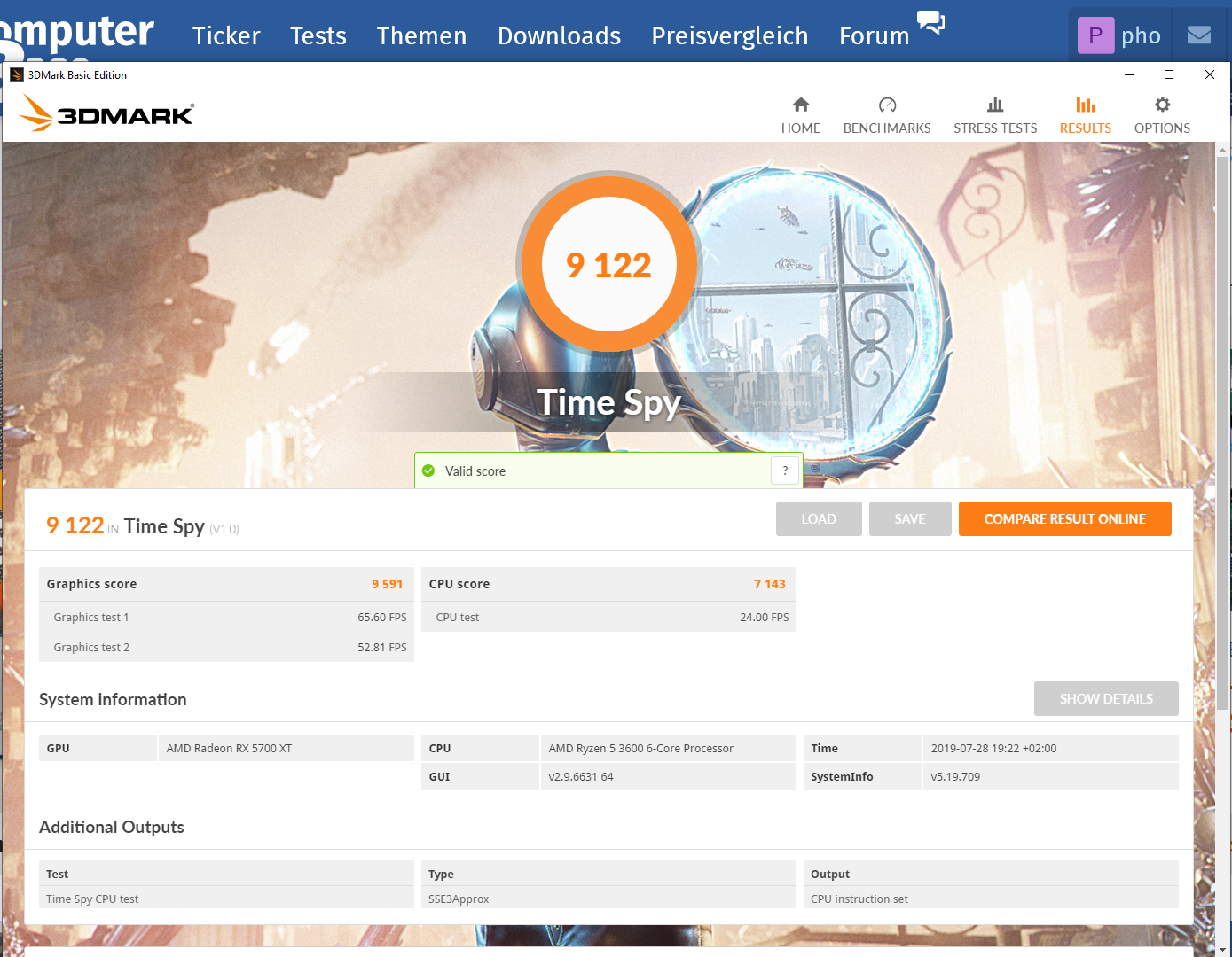

Bin nicht ganz bis PT50 hoch gegangen, bzw Takt auch nicht ganz auf Anschlag. Wenn ich 2150Mhz/1200mV in der Kurve einstelle dann habe ich Taktspitzen über 2.1GHz .. aaber Wattman hängt sich auf.
Ein TimeSpy GS von 9591 ging sich aber schon mal aus.

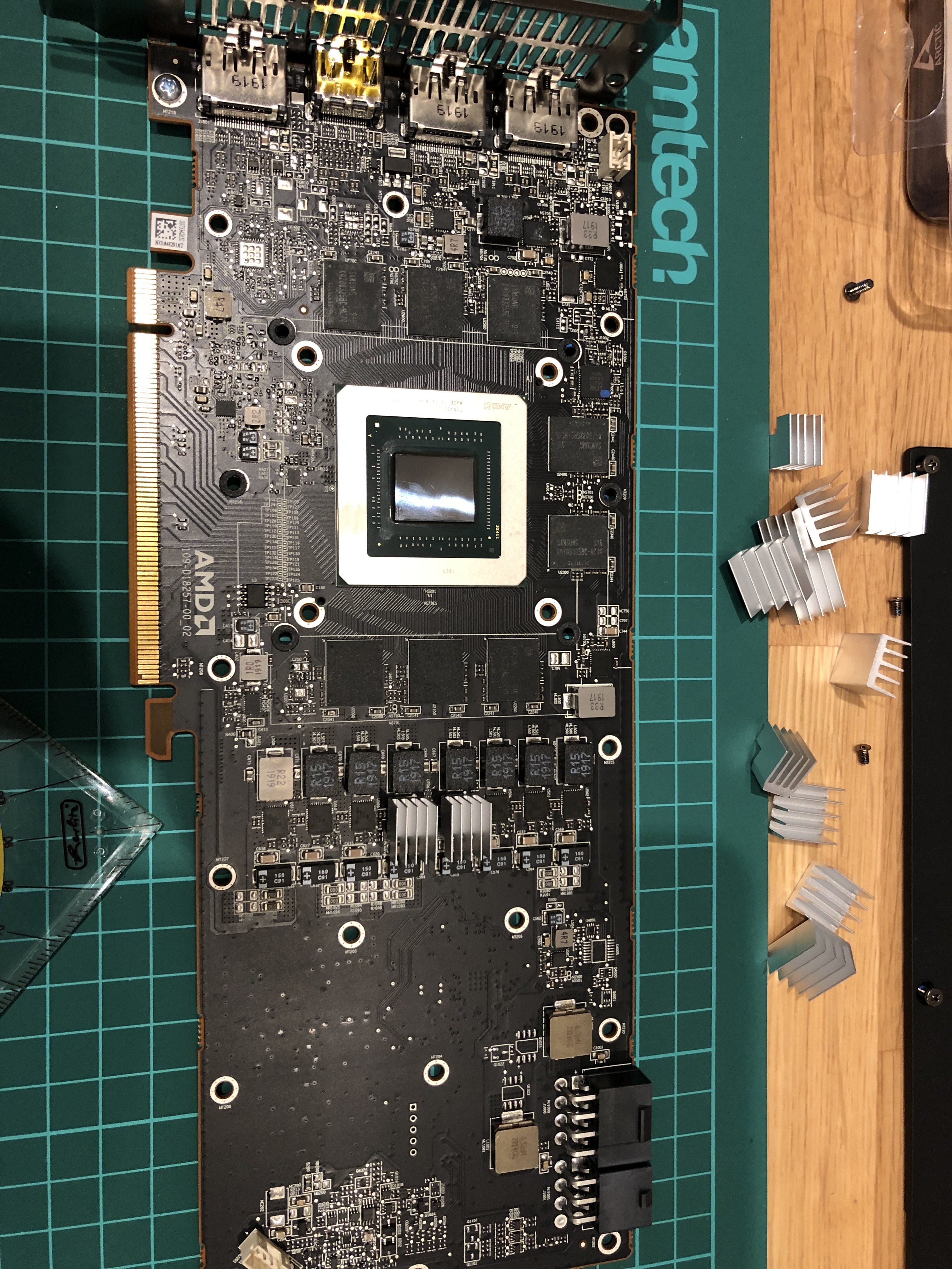

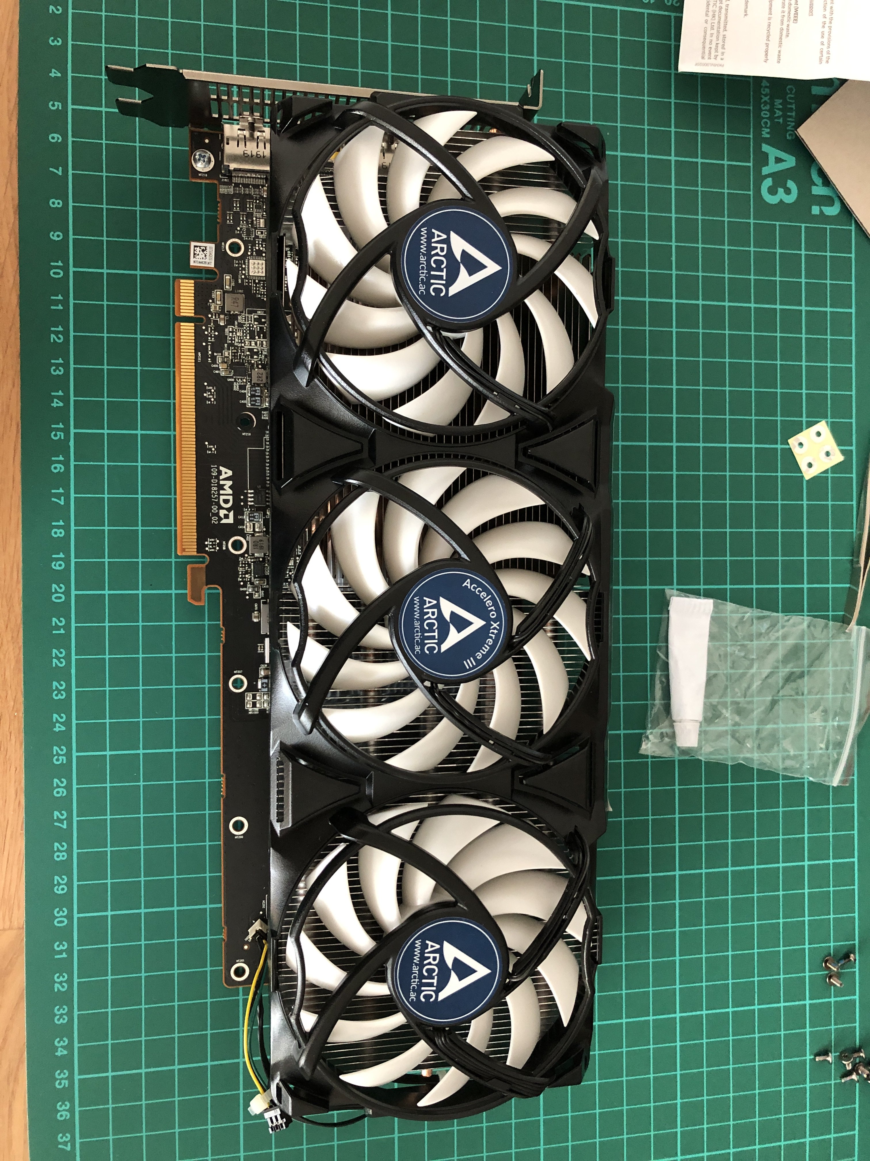

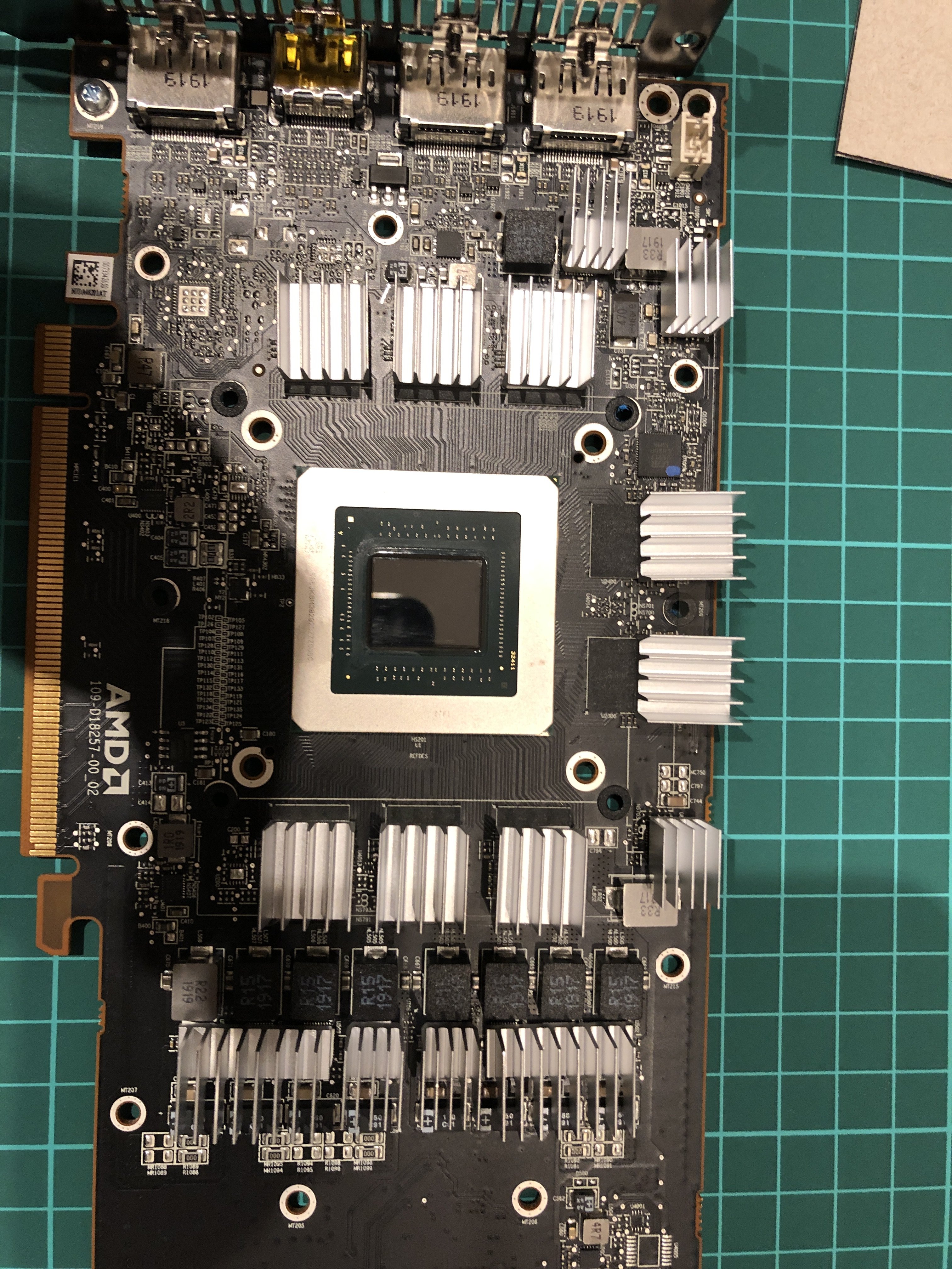

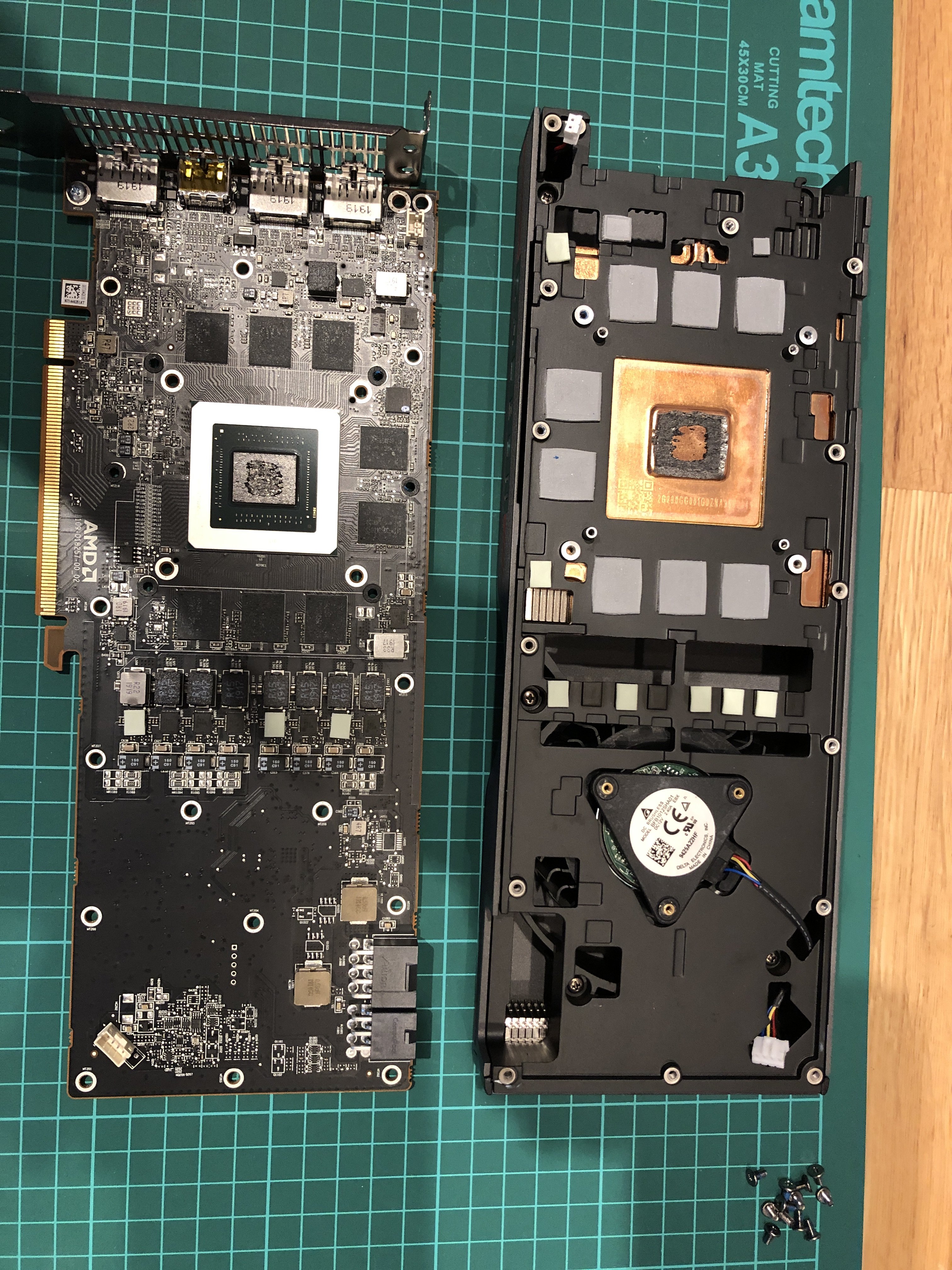

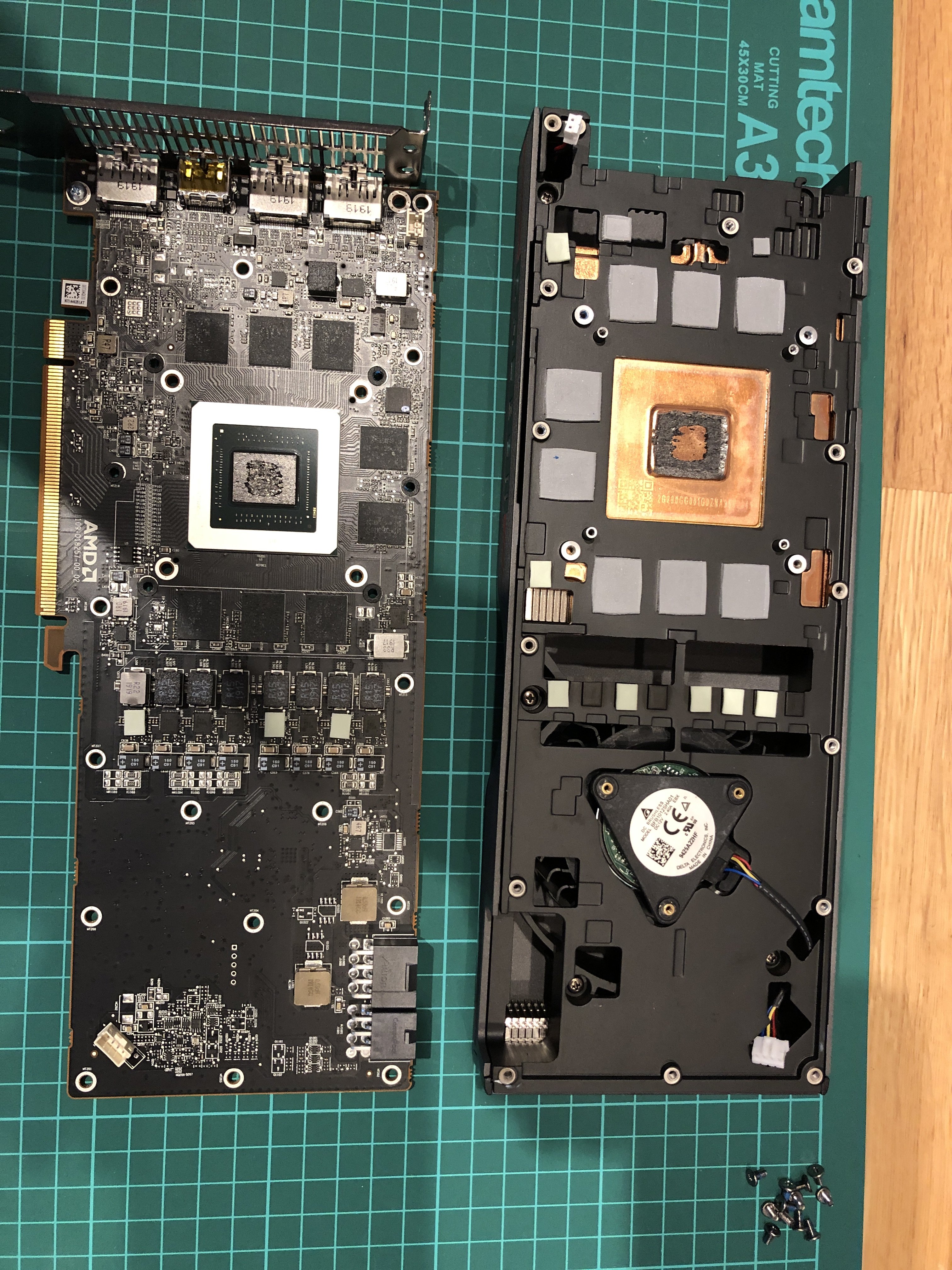

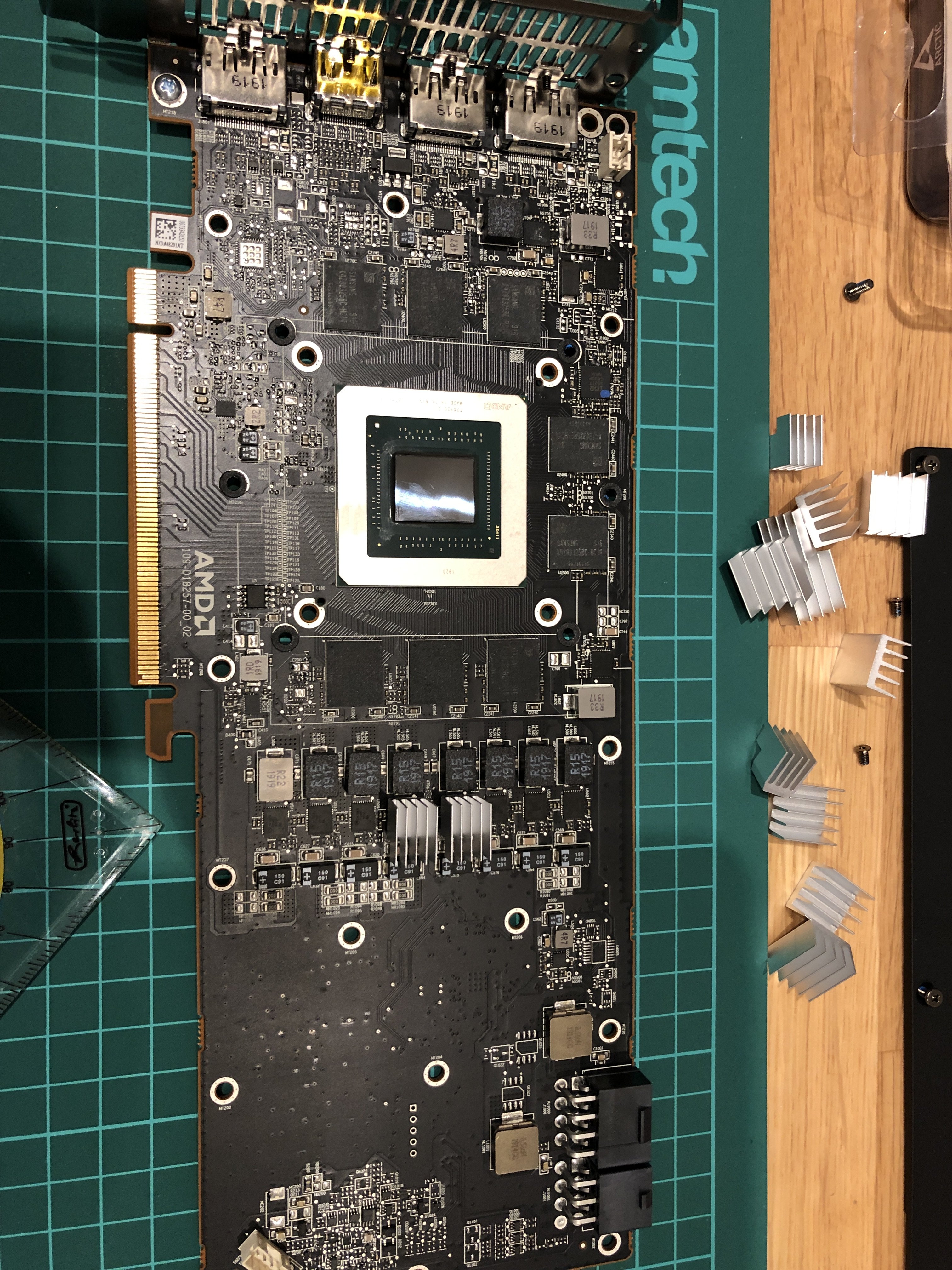

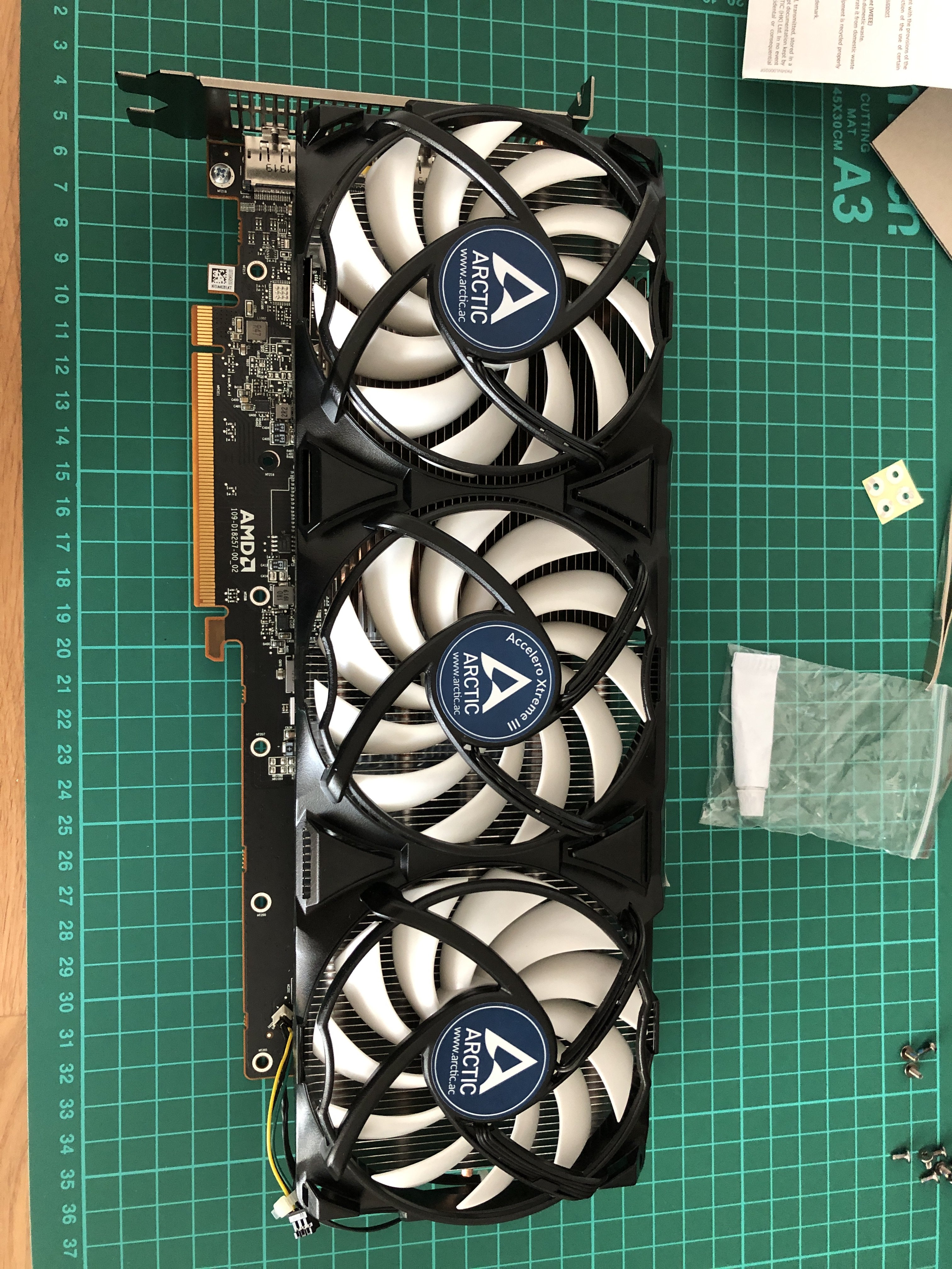

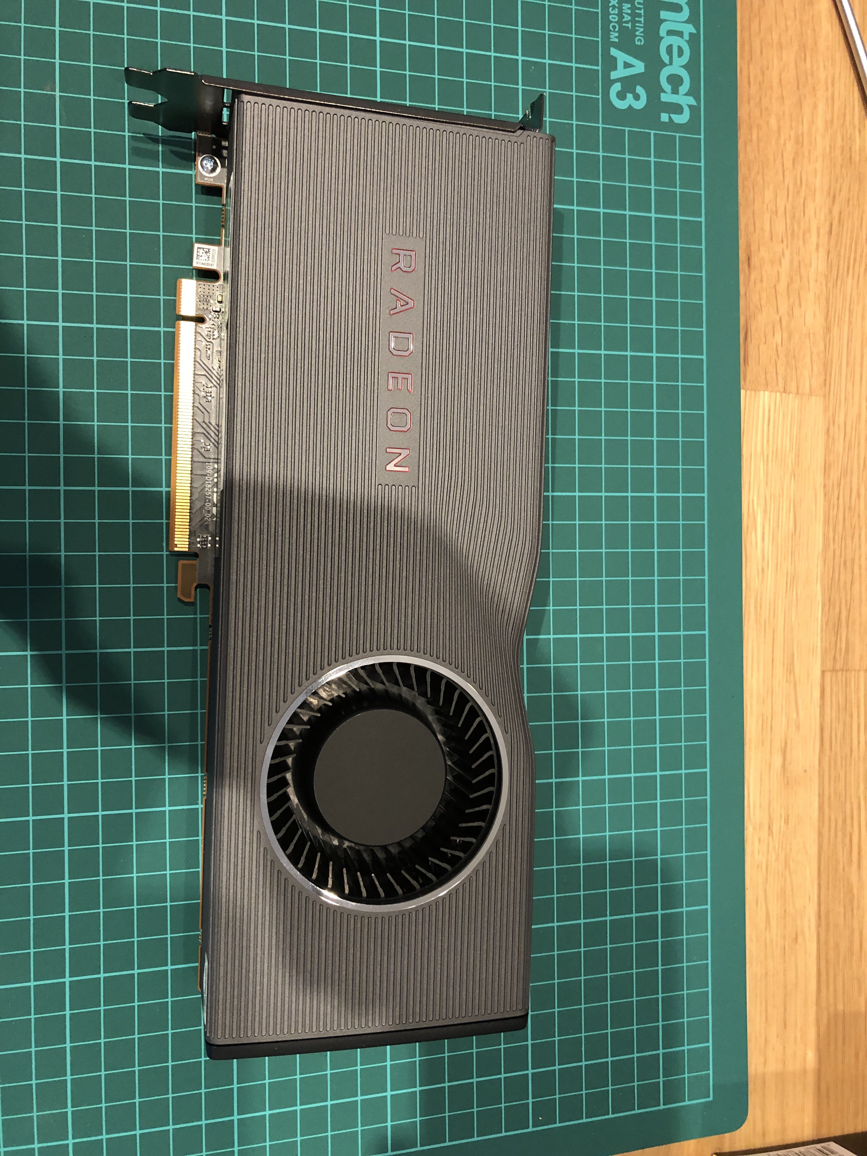

Falls es den ein oder anderen interessiert, so sah der Umbau bei mir aus. Zeitaufwand in Summe 3-4h, allerdings musste ich die Kühler auch zweimal montieren da die Akasa Thermalklebepads nicht gehalten haben. Ich habe dann doch den mitgelieferten Thermalkleber verwendet.

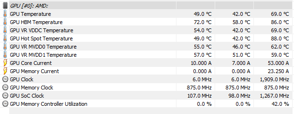

Wie sehen deine Temperaturwerte von VRM, GPU2 usw aus? Bei mir sind die nämlich weiterhin wirklich hoch, auch, wenn die Lüfter stark laufen.
Ich mache heute Abend beim zocken mal eine Messung. :)
Reaktionen: Mcr-King, BacShea und Flomek

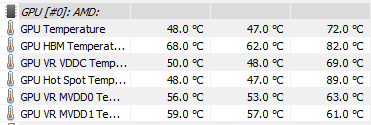

Nur aus dem Kopf ... Eigentlich recht gut. Wie man oben im wattman screen sieht bei PT40 geht die GPU und Hotspot (junction bzw gpu2) schon auch so auf 76°/105° im TimeSpy.
VRM bleibt eigentlich in den 60ern, könnte sein das es die 70 mal angekratzt hat.
Speicher üblicherweise in den 70ern. Peaks auf ca. 82°.
Reaktionen: Mcr-King und bmg 50

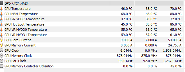

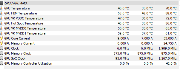

Bei mir eben auch und t_junction auch um die 100.
Das finde ich viel zu hoch.
Das war jetzt ein Timespy run mit meinen derzeitigen 24/7 Settings (8740 GPU Punkte).

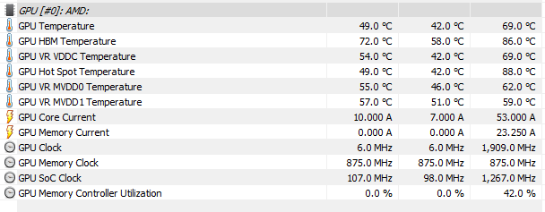

Ok, Wattman war auf Standard, das waren also alles Stock werte... Hier mein echtes Default Profil (8939 Punkte):
  • 1950 Mhz
  • 1075 mV
  • 100% Lüfter ab 50° (immernoch leiser als meine alte Vega 64 Nitro+)
