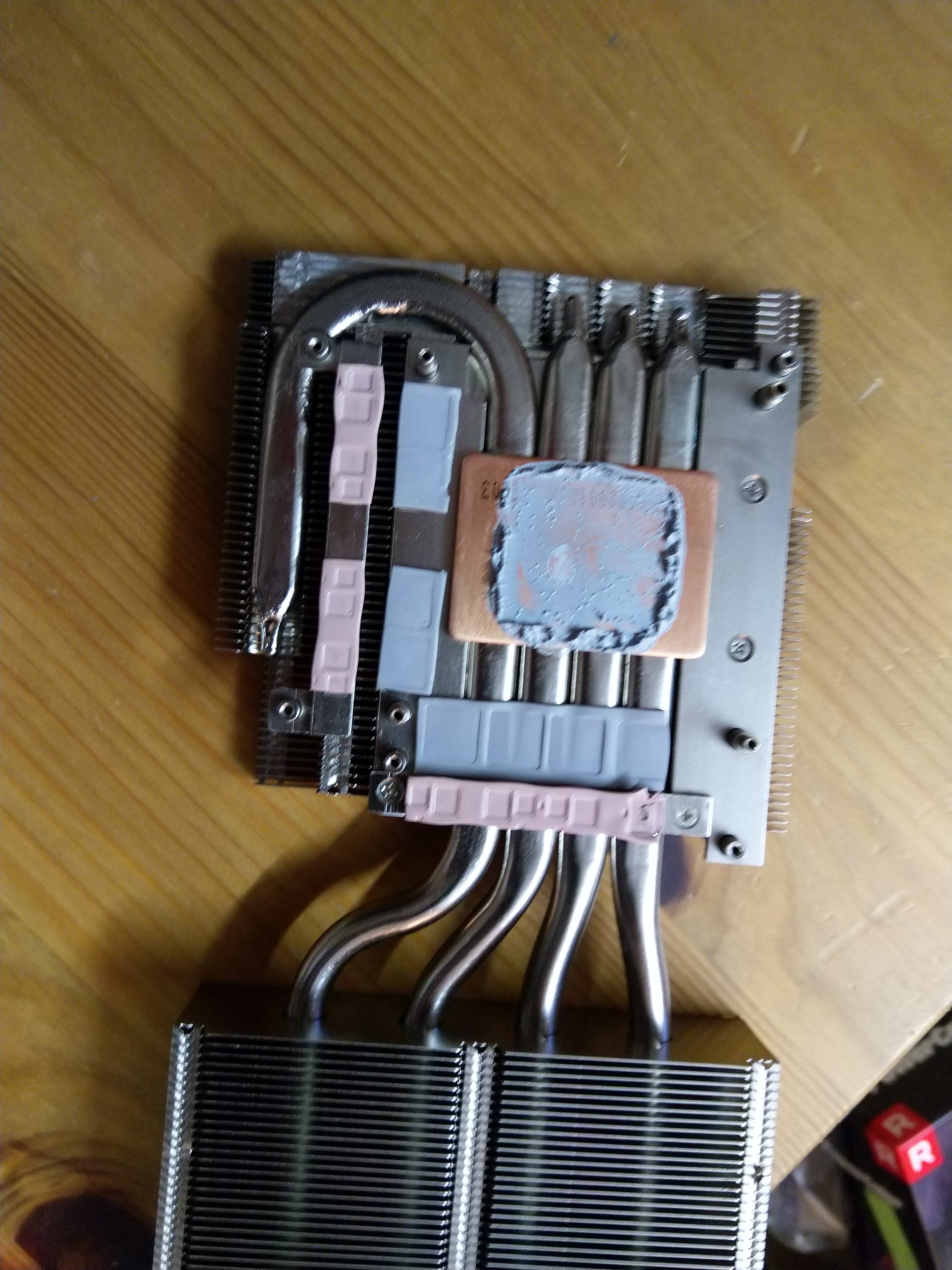

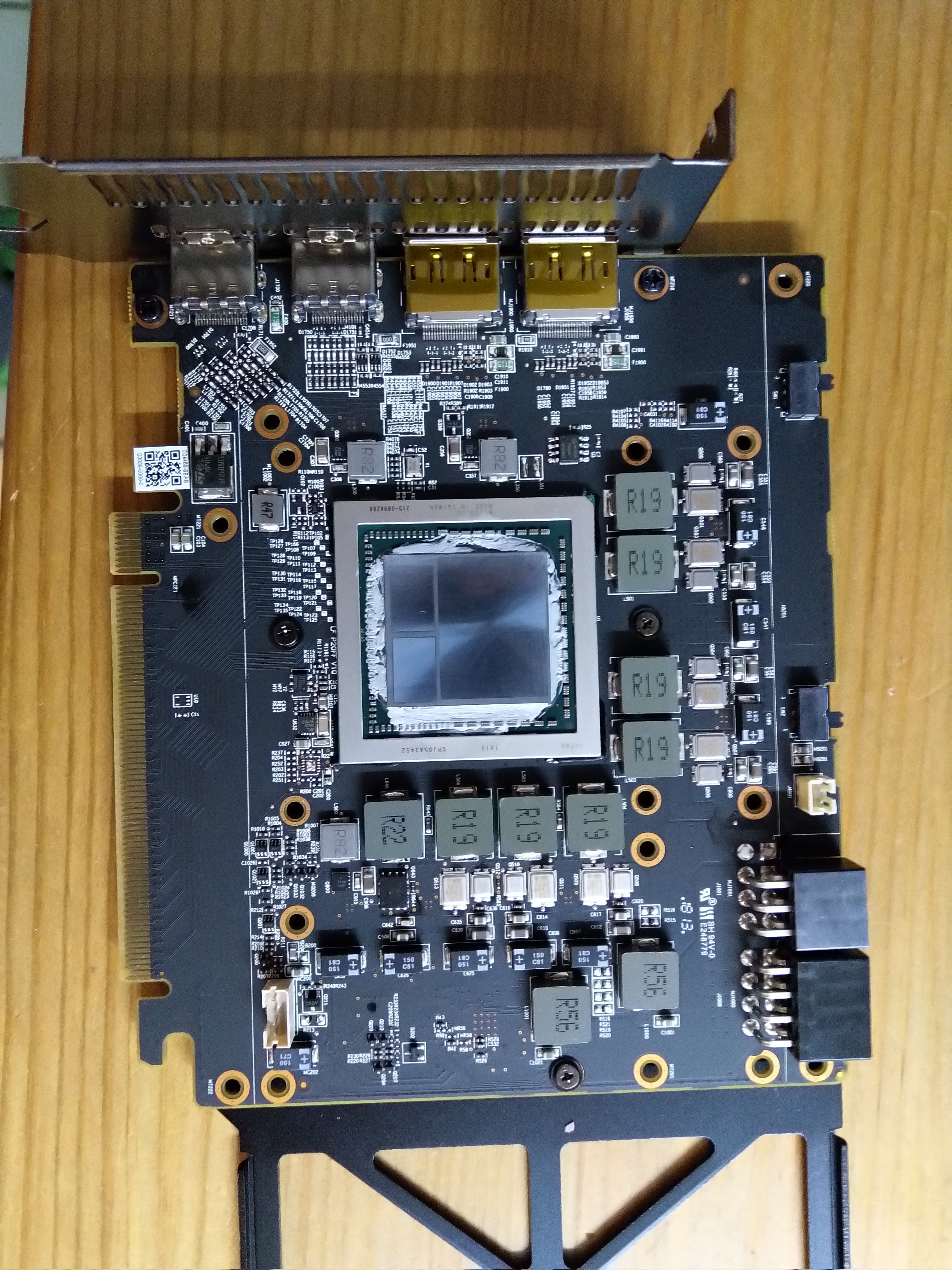

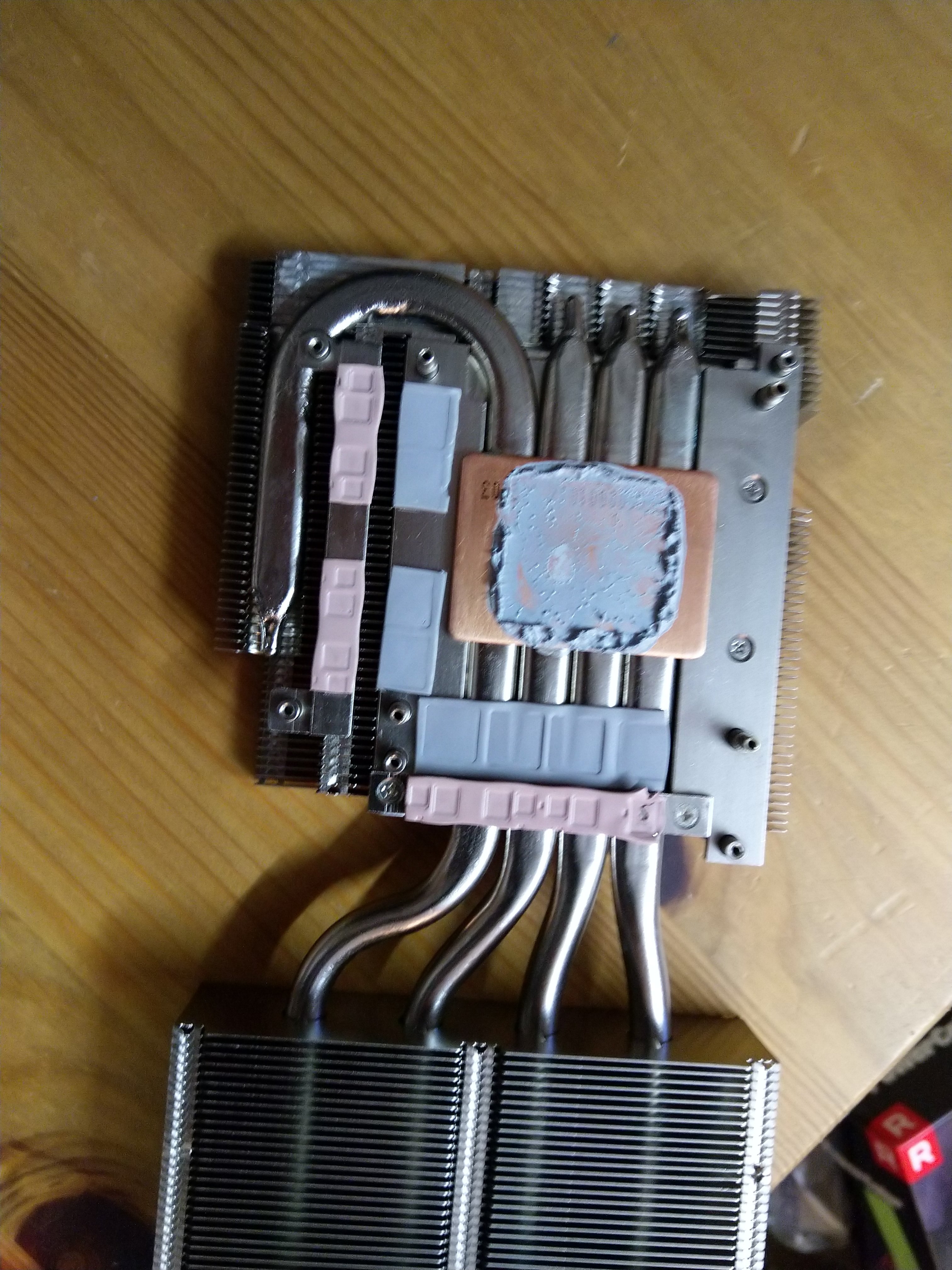

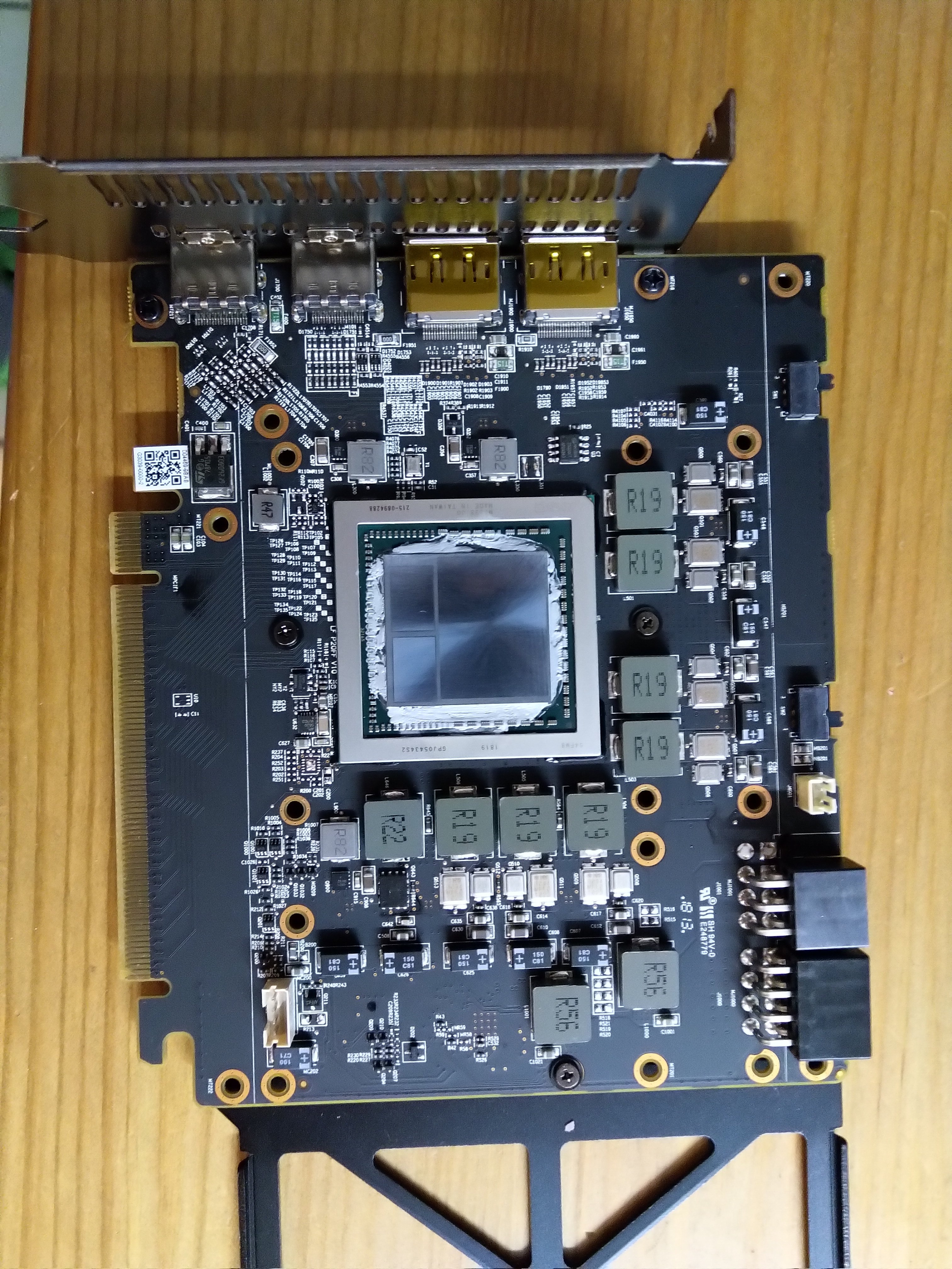

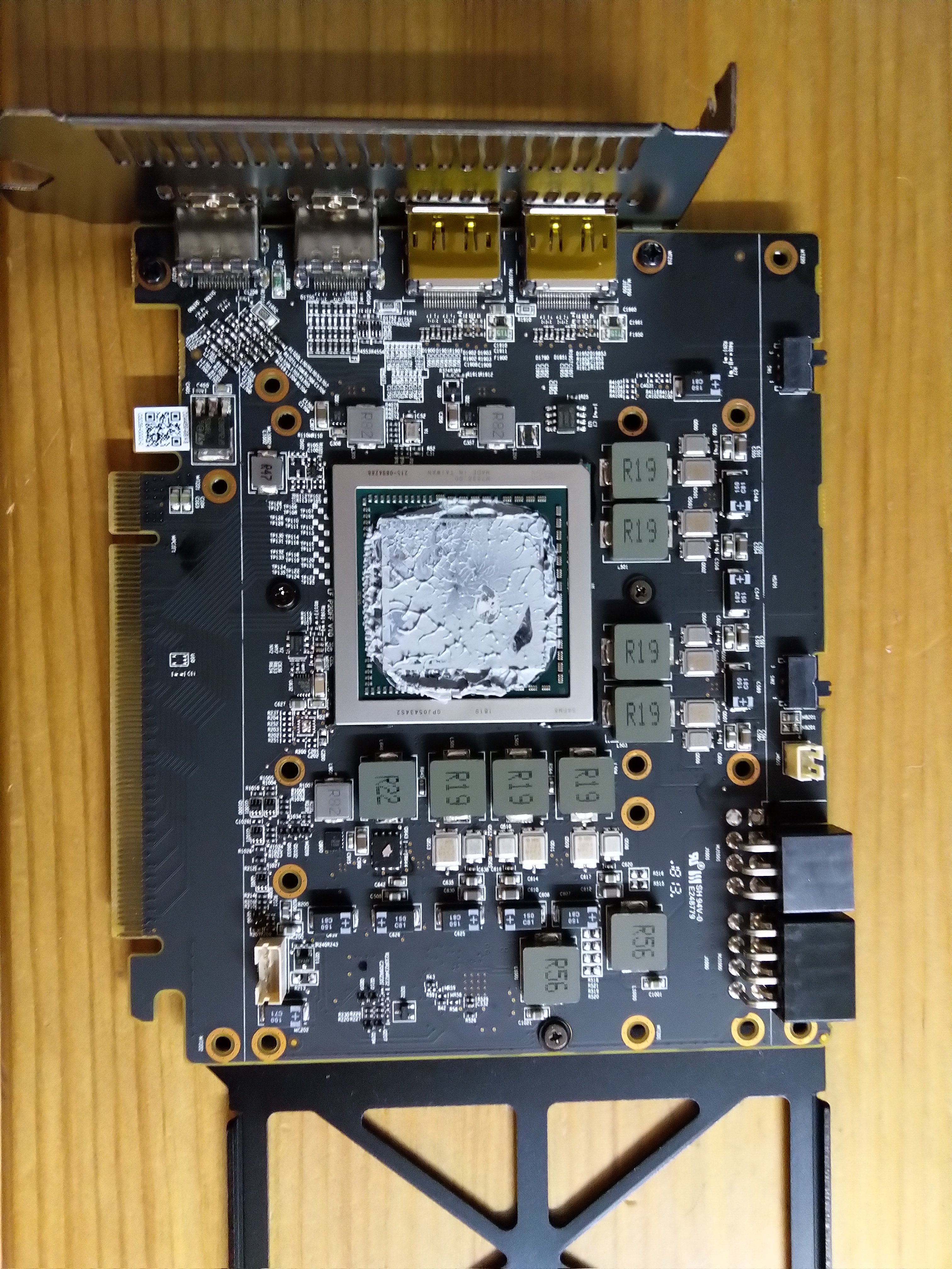

Ich habe jetzt den Kühler neu montiert und mx-4 WLP verwendet. Die Hotspot Temperatur liegt jetzt gute 15° niedriger als vorher und auch die HBM und Core Temperatur sind leicht gesunken. Der Chip ist übrigens doch "molded".MiG001 schrieb:Ich habe anscheinend aber das Problem, dass meine Karte einen "unmolded" Chip hat und die Wärmeleitpaste nicht optimal aufgebracht ist. Ich vermute das, da die HotSpot Temperatur gerne mal 30-35° über die normale GPU Temperatur steigt. Daher plane ich demnächst mal den Kühler mit frischer Wärmeleitpaste neu zu montieren, mal sehen was das bringt.
Habe mir gerade nochmal das Foto angesehen und anscheinend war eine Stelle über dem Core nicht ordentlich von der WLP bedeckt.
