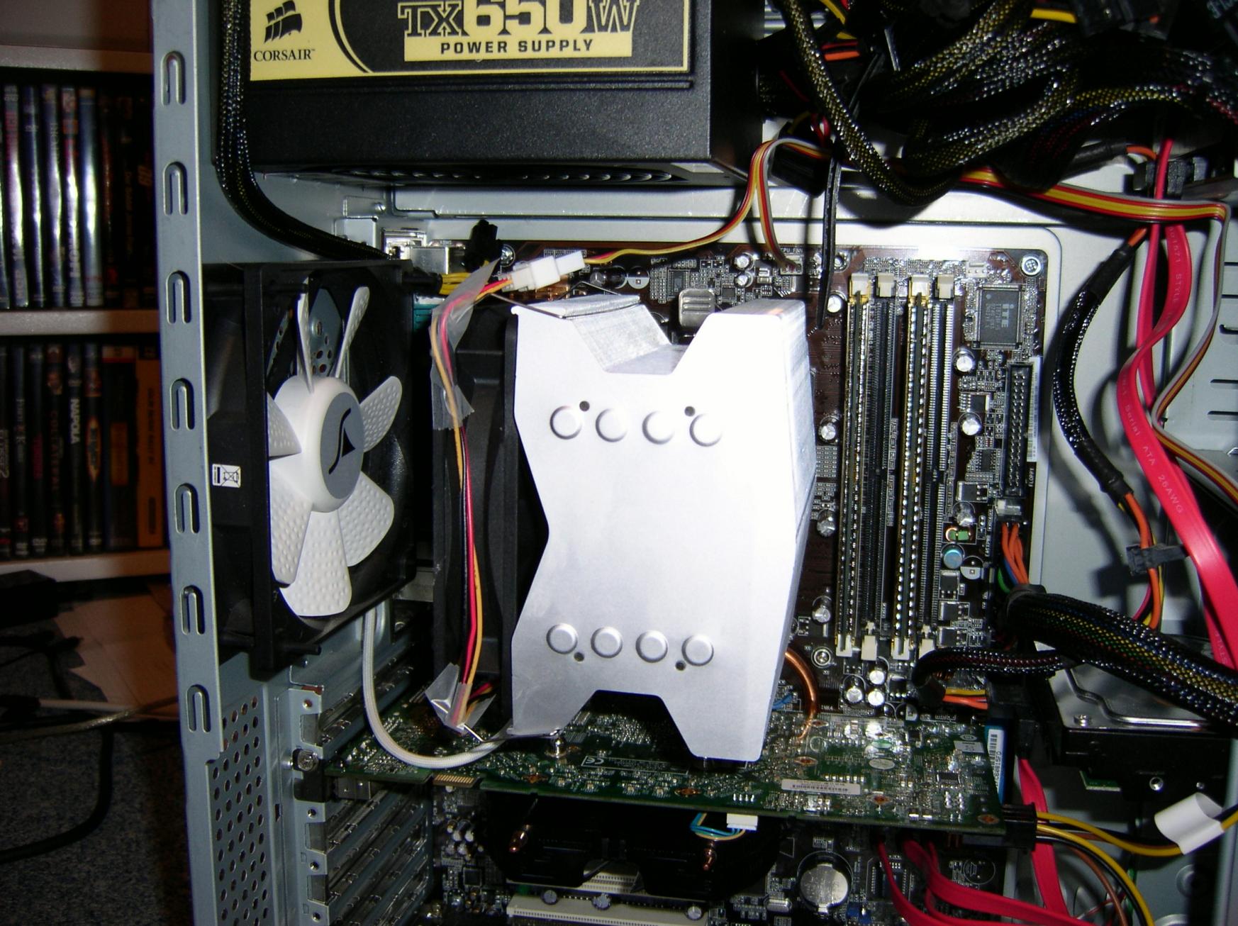

Da hab ich einen Scharkoon Silent Eagle 1000 angebracht (5cm vom Clockner Lüfter entfernt):
120 mm x 25 mm x 120 mm; 62,52 m³/h
der sollte ja eigentlich reichen...
Was mir allerdings aufgefallen ist: seit ich die Lüftersteuerung vom CPU Lüfter weggemacht habe, läuft er ca. um 10rpm schneller und ich habe nun wenigstens die gleiche Kühlleistung wie mit dem orginal-Lüfter (im Idle sogar eine bessere).

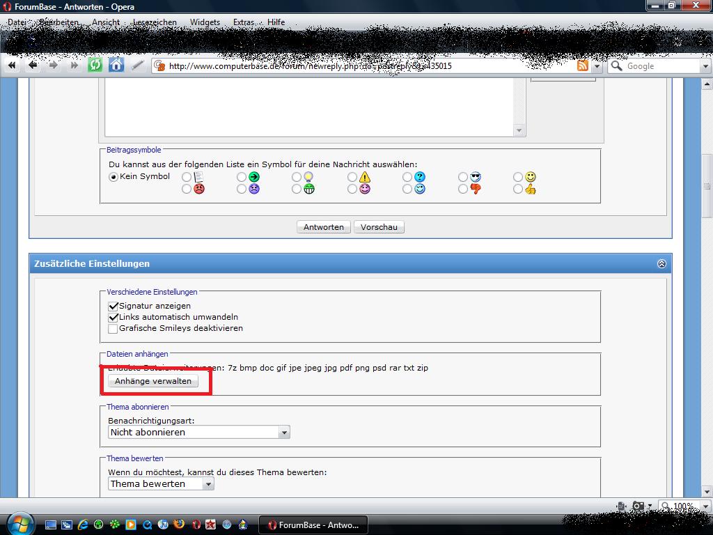

Kann mir vieleicht jemand sagen, wie ich ein Bild posten kann?
Dann könnte ich mal eins zeigen, wie der Kühler untergebracht ist...
bei Anhänge verwalten
pustet der Sharkoon auch raus und nich rein?
Der Sharkoon pustet zwar raus, aber ich hab inzwischen raus bekommen, dass der CPU-Kühler falsch herum drin ist ;)
Das stimmt5 allerdings. Den musst du umdrehn.
