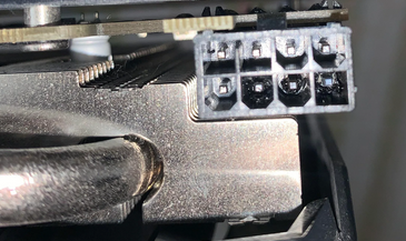

Quidproquo77 schrieb:
Reines Rechenexempel, ob das Gier oder Ignoranz sein muss, weiß ich nicht. Die Elektrische Sicherheit wird auf die Steckverbindung reduziert. Ist ja vorher auch bei vielen Karten mit einem 8Pin PCIe Anschluss so gewesen und ist nicht wirklich etwas neues, abseits der höheren Ströme die nun übertragen werden.
Rein grundsätzlich hast du schon recht. Das spreche ich dir nicht ab.
Nun, die Specs der 8-Pin Stecker ist über 20 Jahre alt und besagt 150W pro Stecker.
In der Praxis vertragen diese Kabel und Stecker heutzutage mit AWG 18-16 Litzen, was man normalerweise hat, 220-290W pro Stecker, die Reserven sind also relativ gross.
Und die Schutzschaltungen bei brauchbaren Netzteilen dann doch umfangreich.
Der 12V HPWR oder 12V-2X6 verträgt 650W laut Specs bei max 30 Grad über Raumtemperatur, was in der
Praxis in einem geschlossenen Gehäuse nicht gehalten werden kann. Die Reserven sind also gar nicht vorhanden.
Mehr als 500-550W sollten es also pro Stecker eigentlich nicht sein, bei den Temps, die wir in der Realität am Stecker haben.
Dazu kommt noch, dass NV die Pins an der Buchse auf der Karte zusammenführt und die Belastung pro Pin nicht überwacht. Was natürlich höchst fahrlässig ist, da sich der Strom den Weg des geringsten Widerstandes sucht. Die Belastung kann, wenn es dumm läuft und man deutlich unterschiedliche Kontaktwiderstände hat, das Zulässige pro Litze, was etwa 9A max sein sollten, um das X-Fache überschreiten. Und dann schmilzt alles.
Der Stecker ist und bleibt Grütze und ist einfach schlecht umgesetzt und wird nicht überwacht was auf alle Fälle gemacht werden sollte.

Dazu kommt noch, dass NV die Pins an der Buchse auf der Karte zusammenführt und die Belastung pro Pin nicht überwacht. Was natürlich höchst fahrlässig ist, da sich der Strom den Weg des geringsten Wiederstandes sucht. Die Belastung kann, wenn es dumm läuft und man deutlich unterschiedliche Kontaktwiderstände hat, das Zulässige pro Litze, was etwa 9A max sein sollten um das X-Fache überschreiten. Und dann schmilzt alles.
Ich weiß nicht, ob du es gelesen hast oder nicht, hier daher einfach nochmal der link dazu: post 235 von bad_sign
Die Situation ist anscheinend noch schlimmer, da offenbar die PCIe specc die Verbindung der Leitungen am stecker fordert. Ich hab gestern noch versucht, irgendwie mehr klarheit zu bekommen, ohne Norm aber tatsächlich schwierig. Für mich absolut nicht nachvollziehbar, mir fallen keine Gründe ein, warum man das so machen sollte, außer billig-schrott.
Auch Aussagen sind Quatsch, man sollte nur hochwertige Kabel von diesem und jenem Lieferanten nehmen. Das Kabel hat praktisch keinen Einfluss auf den Kontaktwiderstand (Fremdschichten) an GPU und Netzteil im Moment des "Ansteckens", wodurch sich unterschiedliche Übergangswiderstände einstellen müssen. Das geht gar nicht anders. Eine Gleichverteilung der Last auf alle 6stk 12V Adern ist pures Glück und nicht die Regel. Für mich ist der Standard betrieb (an einer 5090) sogar der, dass einzelne Adern mehr als 8A übertragen und damit außerhalb der Spec betrieben werden. Wie kann man sowas spezifizieren und für teuer Geld verkaufen.
