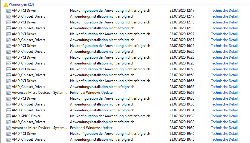

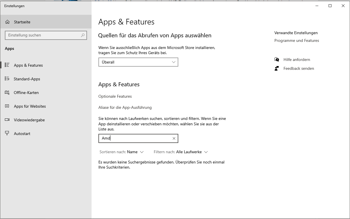

Da ist was ganz anderes faul. Der ältere Vorgänger Treiber der sich im Mai noch installieren ließ bringt dieselbe Installation failed Meldung. Und ich meine mich zu erinnern das in den Apps in Win 10 der Treiber aufgeführt war. Wenn da mal nicht irgendein Microsoft Update Schaden angerichtet hat.
ja, der hat dieselbe Problematik. Im Wartungscenter sieht man auch, dass er nach der Treiberinstallation "Fehler bei Windows Update" anzeigt. Was versucht Windows da?

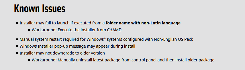

Der Treiber wird jetzt auch hier auf CB angeboten.
Release Notes u.a.:

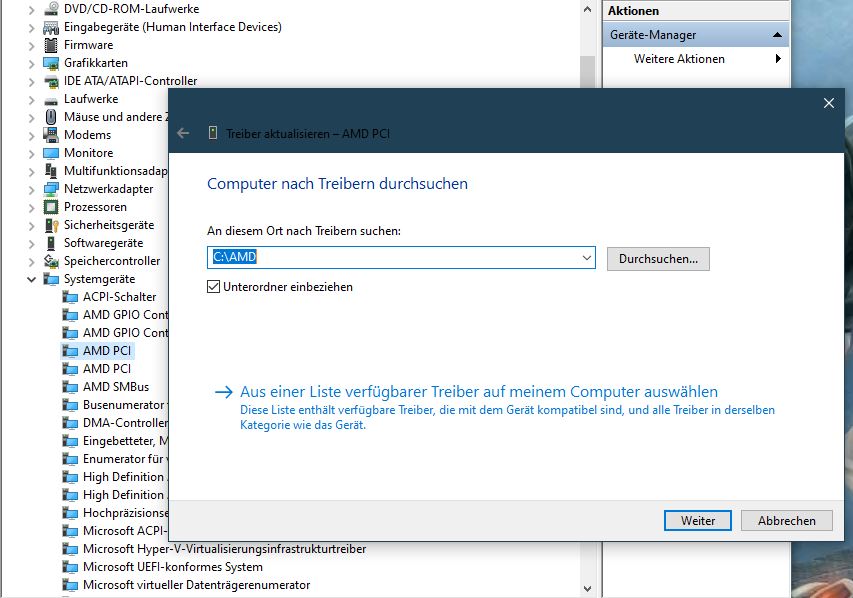

Die Installation ist bei zwei der drei PCs bei mir gescheitert wenn der PCI Treiber mit ausgewählt ist.
Einfach erstmal ohne diesen installieren und dann entweder über den Gerätemanager, oder über das Satup für diese Komponente nachinstallieren (beides war möglich auf den zwei PCs wo es anfangs gescheitert ist...).

@Robo32 Habe ich gemacht. Jetzt zeigt er mir auch an, dass der Treiber installiert wurde. Aber beim ersten Neustart hat er meine Tastatur und Maus nicht erkannt und ich konnte nichts machen... jetzt läuft es wieder. Kann doch nicht sein, dass ich den Treiber mit so einem Aufwand installiere... Wie genau soll ich mit dem Treiber PCI vorgehen?
Wenn ich den PCI Treiber nachinstalliere über den Launcher dann sagt er wieder failed...
Dann mach das über den Gerätemanager - natürlich bei beiden.
Der "Launcher" für den PCI Treiber ist übrigens unter "C:\AMD\Chipset_Driver_Installer\AMD_Chipset_Drivers\IODriver\PCI" zu finden...

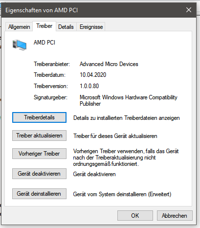

Okay. Habe jetzt bei beiden folgendes stehen:
Ist das wirklich der Treiber? Das Datum ist ja April und der Chipset Driver kam 21.07.2020 raus? Oder ist das unwichtig?
