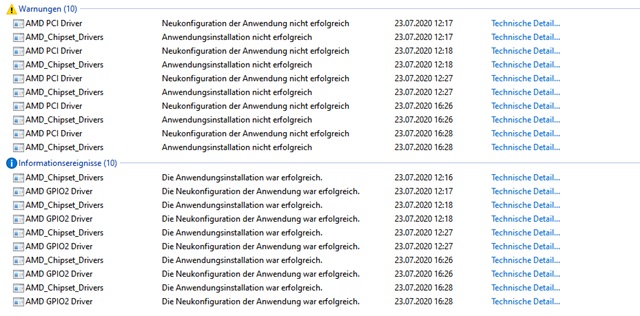

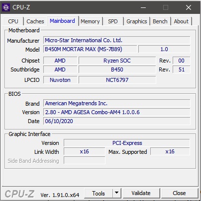

ich weiß nicht ob das Thema hier richtig ist, aber ich habe eine Problem neue Chipsatz-Treiber zu installieren. Ich habe gesehen, dass am 21.07.2020 ein neuer Chipsatz-Treiber für mein Board raus gekommen ist. (https://www.amd.com/de/support/chipsets/amd-socket-am4/b450) Ich wollte diesen auch gleich installieren, aber dann stand dort "Installation failed". Bisher habe ich mit dem Kundensupport geschrieben und mir wurde gesagt im Dxdiag Bericht gibt es keine Auffälligkeiten und in der Logdatei des Installers steht nur, dass die Treiber schon installiert waren - was seltsam ist. Ich sollte den Ordner löschen mit den Installation-Dateien und im Gerätemanager unter Systemgeräte alle AMD Positionen deinstallieren. Habei ch gemacht und neugestartet und immer noch dasselbe Problem. Ich denke der Support hat gerade Feierabend, aber ich habe noch immer keine Treiber auf dem PC und würde schon gerne zocken (weiß nicht ob das Auswirkungen hat). Anbei schicke ich euch mal paar Bilder der Problematik und die Fehlerdatei.
Vielleicht habt ihr ja eine Idee!
Danke und Gruß

Hallo Sascha,
Auszug aus dem Log:
MSI (c) (0CCC) [121841308] Windows Installer installed the product. Product Name AMD_Chipset_Drivers. Product Version 2.07.14.327. Product Language 1033. Manufacturer Advanced Micro Devices, Inc..
Installation success or error status 1603.
Fehlerbehebung:
https://www.sync.com/help/installation-error-1603/

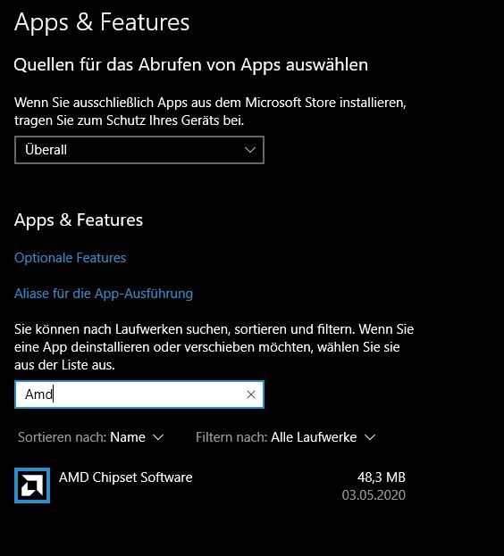

@Robo32 Ich habe den Support angeschrieben um mich nicht explizit mit diesem Problem auseinander zu setzen und eine schnelle Lösung zu bekommen. Die konnten mir offensichtlich nicht helfen und ihr könnt es. Ich habe in den Programmen ja nicht mal mehr die Möglichkeit die Treiber zu deinstallieren, sie werde nicht aufgeführt.

1. AMD Treiber unter Software entfernen und neu starten
2. AMD Verzeichnis unter "C" löschen
3. Installation durchführen
Sollte es immer noch Probleme geben
1. AMD Treiber unter Software entfernen und neustarten
2. AMD Verzeichnis unter "C" nicht löschen da dort jetzt der neue Treiber entpackt ist
3. Installation aus "C:\AMD\Chipset_Driver_Installer" starten

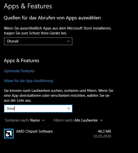

@Robo32 Unter Software gibt es keine AMD Treiber die ich entfernen kann. Das Verzeichnis hatte ich schonmal gelöscht und die Installation versucht durchzuführen. Ich versuche jetzt über den Geräte Manager die Treiber zu deinstallieren, dann neustarten und dann aus C:\AMD zu starten. Melde mich...
