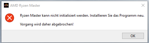

@_Delgado_ ich bin auch in das Problem gerannt mit dem neuen Ryzen Master. Abhilfe schaffte mir das Löschen des C:\Users\<benutzername>\AppData\Local\AMD\Ryzen Master Ordners, in welchem der Ryzen Master seinen Cache ablegt.
Danke für den Hinweis, das hatte ich gemacht. Es hat nicht gereicht. Es ist jetzt erstaunlicherweise, das er mal starten kann, und mal diese Fehlermeldung kommt. Also ab und zu startet Ryzen Master, warum er hin und wieder nicht startet, kA.
_Delgado_ schrieb:
Auch eine Neuinstallation mit sauberer, vorheriger Deinstallation + Neustart hat nichts gebracht. Hat das von Euch jemand auch bei sich beobachtet?
Ich hab das selbe Problem. Bei mir hilft dann immer Rechtsklick->Als Admin starten.
Keine Ahnung was da los ist. Irgendwass läuft da mit der Rechteabfrage in Ryzen Master falsch.
Guter Hinweis. Ich bin zwar Admin, aber du kannst auch unter Rechtsklick auf Ryzen Master Icon und dann Eigenschaften unter Verknüpfung/Erweitert die Checkbox 'Als Administrator ausführen' anhaken.
Ich werde das ausprobieren und beobachten.
Das hab ich schon peobiert.
Das funktioniert bei mir trotzdem nicht. Nur rechtsklick als admin starten geht bei mir.

_Delgado_ schrieb:
Was mir jetzt auffällt, das der aktuelle Ryzen Master bei mir nicht mehr läuft. Hatte extra zu den Chipsatztreibern auch den neuen Ryzen Master gedownloaded und installiert. Leider gibt es immer nur diese Fehlermeldung beim Start.
Die Fehlermeldung kommt manchmal nach dem Start. Einfach nochmal starten, irgendwann geht es.:smokin: kriege die Meldung auch öfters.. Beim 2 Start funzt es eigentlich immer. War anfangs auch so dämlich und dachte es liegt an der Version.

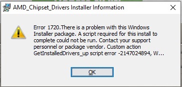

HansJolb schrieb:
Könnt ihr mal bei AMD nachfragen wann das gefixt wird? Das Problem haben wohl mehrere laut google.
Wieso? Deinstallier vorher das alte Treiberpaket, Neustart und schon taucht der Fehler bei der Installation nicht mehr auf. Man kann auch aus jeder Mücke einen Elefanten machen. :rolleyes:
