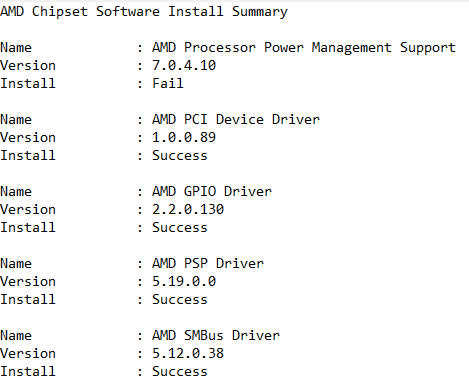

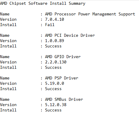

Mir ist aufgefallen, das bei der "AMD Chipset Software" installation der Teil mit dem Namen "Prozessor Management Support" bei mir immer mit einem Fail quittiert wird.
Müsste da nicht noch irgendeine mir unbekannte Funktion im UEFI/BIOS korrekt eingestellt werden, damit die Installation als Success durchläuft ?

"Fail" ist vllt nur eine falsche Beschreibun für "Unnecessary, skipped"
Log-Datei "AMD_Chipset_Software_Install.log" unter "C:\AMD\Chipset_Software\Logs\" prüfen. Eine weitere Log-Datei befindet sich unter C:\AMD\Chipset_Software\Binaries\RyzenPPKG Driver\...\log.txt

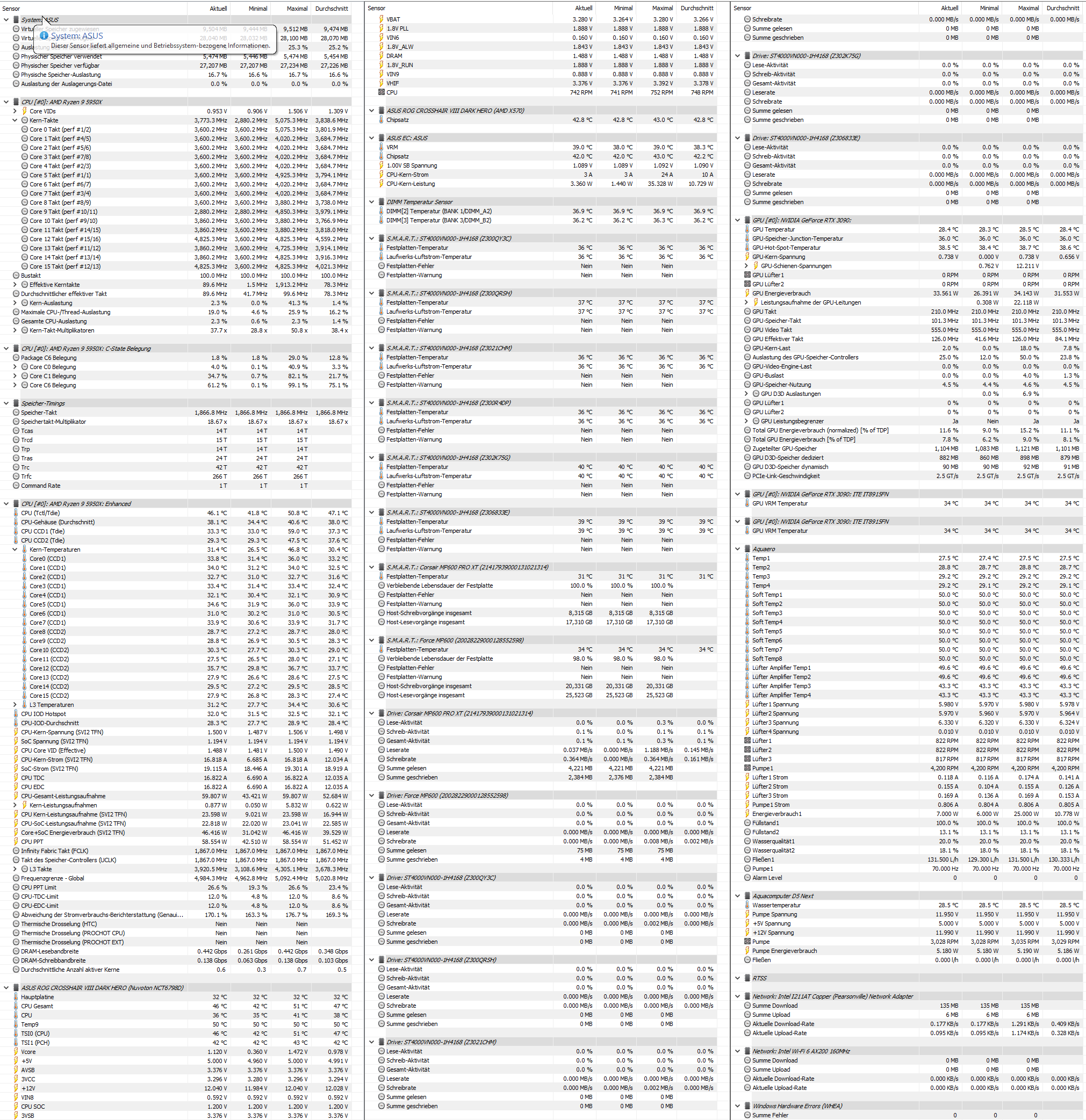

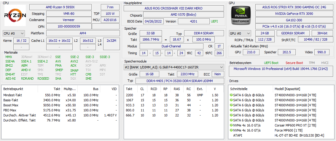

Nutze bitte mal das Programm "HWiNFO" und fertige einen Screenshot der "Zusammenfassung" an, das Bild dann bitte hier posten.

Meine Kiste scheint ja normal zu funktionieren, aber mit dem Power Management scheint etwas nicht zu stimmen, sonst wäre da nach der installation keine negative Meldung.
Die eigentliche AMD Chipset Driver LOG-Datei ist über 1000 Zeilen Lang, da wüsste ich nicht einmal wonach ich da suchen sollte.
Ich meinte eigentlich die "System-Zusammenfassung", nicht die Sensoransicht.

Würde nach "Fail" - Installation of ... failed (Error xxxx) - oder "AMD Ryzen Balanced Driver" suchen, den wenn die Installation erfolgreich war, wird "Installation operation completed successfully" in die Log-Datei geschrieben:
Rich (BBCode):
Line 3496: MSI (s) (E0:50) [16:47:20:308]: Product: AMD GPIO2 Driver -- Installation operation completed successfully.
Line 4402: MSI (s) (E0:74) [16:47:24:272]: Product: AMD PCI Driver -- Installation operation completed successfully.
Line 5296: MSI (s) (E0:A4) [16:47:27:882]: Product: AMD SBxxx SMBus Driver -- Installation operation completed successfully.
Line 6417: MSI (s) (E0:B8) [16:47:31:782]: Product: AMD PSP Driver -- Installation operation completed successfully.
Line 7307: MSI (s) (E0:90) [16:47:35:239]: Product: Promontory_GPIO Driver -- Installation operation completed successfully.
Line 8243: MSI (s) (E0:18) [16:47:46:017]: Product: AMD Ryzen Balanced Driver -- Installation operation completed successfully.
Line 8544: MSI (c) (0C:90) [16:47:46:177]: Product: AMD_Chipset_Drivers -- Installation operation completed successfully.
C:\AMD\Chipset_Software\Binaries\RyzenPPKG Driver\W11x64\ - WTx64 bei Windows 10
Process command line...
Check system compatability...
Checking Authentic AMD...
Checking Win10 and up...
Get system information return 0
Start install...
Ryzen3 install PPKG...

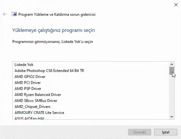

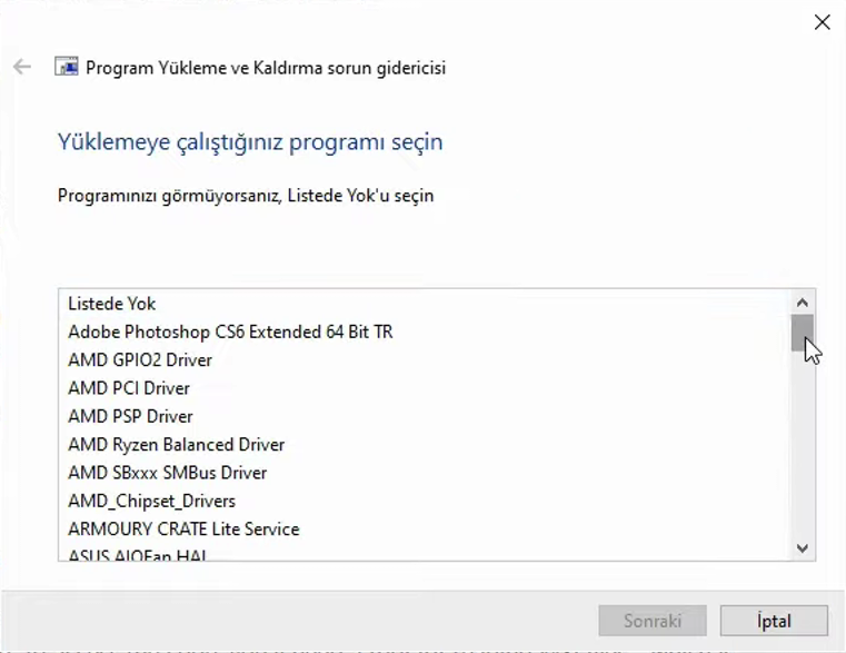

Im unteren Videos wird der Troubleshooter (Fix problems that block programs from being installed or removed | Microsoft Support) verwendet.

Wenn kein Error in der Log-Datei steht, würde ich das "fail" ignorieren, die manuelle De- und Installation versuchen oder den Troubleshooter, aus dem Video, da ist auch der "AMD Ryzen Balanced Driver" dabei:

Ja, und als erstes "Check System Compatibility".
Dann wurde das installiert was benötigt wird.
Mach dir keinen Kopf, weil das nicht benötigte hier als "Fail" bezeichnet wird.
