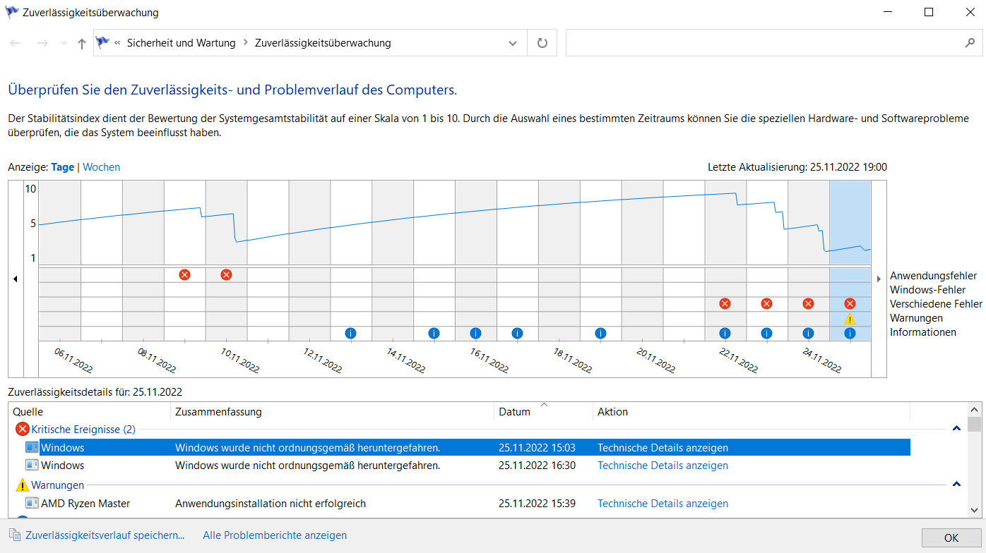

Nitfab schrieb:
2.Wenn ich ein Game spiele (z.B. Apex) stürzt der Computer kommplett ab ohne Meldung ohne alles
Eventuell steht ein Hinweis im Windows Zuverlässigkeitsverlauf. Hier werden Informationen und kritische Ereignisse angezeigt, falls welche aufgetreten sind.
Windows Zuverlässigkeitsverlauf öffnen:
  1. Windows-Suche öffnen (Windows-Taste+S)
  2. Nach 'Zuverlässigkeitsverlauf' suchen
  3. Den 'Zuverlässigkeitsverlauf' öffnen
Zuverlässigkeitsverlauf unter Windows 10 | Deskmodder Wiki
FAQ zu Profi-Tools: Windows-Zuverlässigkeitsverlauf | Dr. Windows

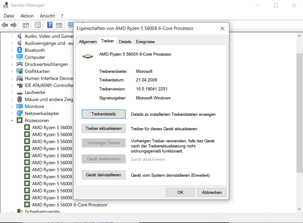

ich denke schon da ich die cpu neu eingebaut habe und ein treiber von 2009 darauf ist
Wenn du keine unbekannten Geräte im Gerätemanager hast, brauchst du keine Chipsatz Treiber.
Das Datum spielt bei den WIndows Standard Treiber keine Rolle.
Zudem sind die rockstabil.
Ich habe keine unbekannten Geräte in meinem Manager ich habe aber welche mit einem Fragezeichen dahinter.

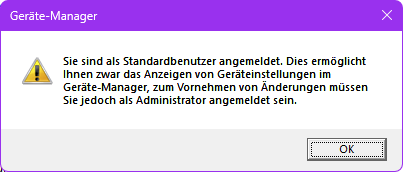

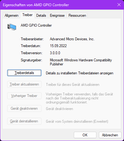

Nitfab schrieb:
nach dem neustart keine software oder neuere Treiber Version
Die Treiberversion kann im Geräte-Manager überprüft werden.
Geräte-Manager öffnen
  1. Windows-Suche öffnen (Tastenkombination Windows + S Taste)
  2. Computerverwaltung im Suchfeld eingeben
  3. Die "Computerverwaltung" öffnen.
  4. Die "Computerverwaltung" wird geöffnet.
  5. Geräte-Manager unter "System" anklicken.
    Wird die "Computerverwaltung" nicht als Administrator ausführt, wird der Dialog angezeigt:
    Die Schaltfläche "OK" anklicken.
  6. Rechts im Baum "Systemgeräte" anklicken.
  7. Hier z.B. "AMD GPIO Controller" anklicken - Zuordnung siehe unten.
  8. Die Tastenkombination Alt+Return/Enter drücken.
  9. Der Dialog "Eigenschaften von ..." wird geöffnet.
  10. Zum Reiter "Treiber" wechseln.
  11. Hier steht der Anbieter, das Datum und die Version des Treibers.
    Hier die Version aus Beitrag #8
    Name : AMD GPIO Driver (for Promontory), Version : 3.0.0.0
NameGeräte-TypGerät
AMD Processor Power Management Supportkein Gerät
AMD PCI Device DriverSystemAMD PCI
AMD GPIO DriverSystemAMD GPIO Controller
AMD GPIO Driver (for Promontory)SystemAMD GPIO Controller
AMD SMBus DriverSystemAMD SMBus
AMD PSP DriverSicherheitsgeräteAMD PSP 11.0 Device

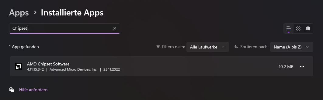

Nitfab schrieb:
da steht das bei mir
Damit wurde die Installation erfolgreich abgeschlossen, Das Installationsdatum und die Version steht unter "Installierte Apps".
