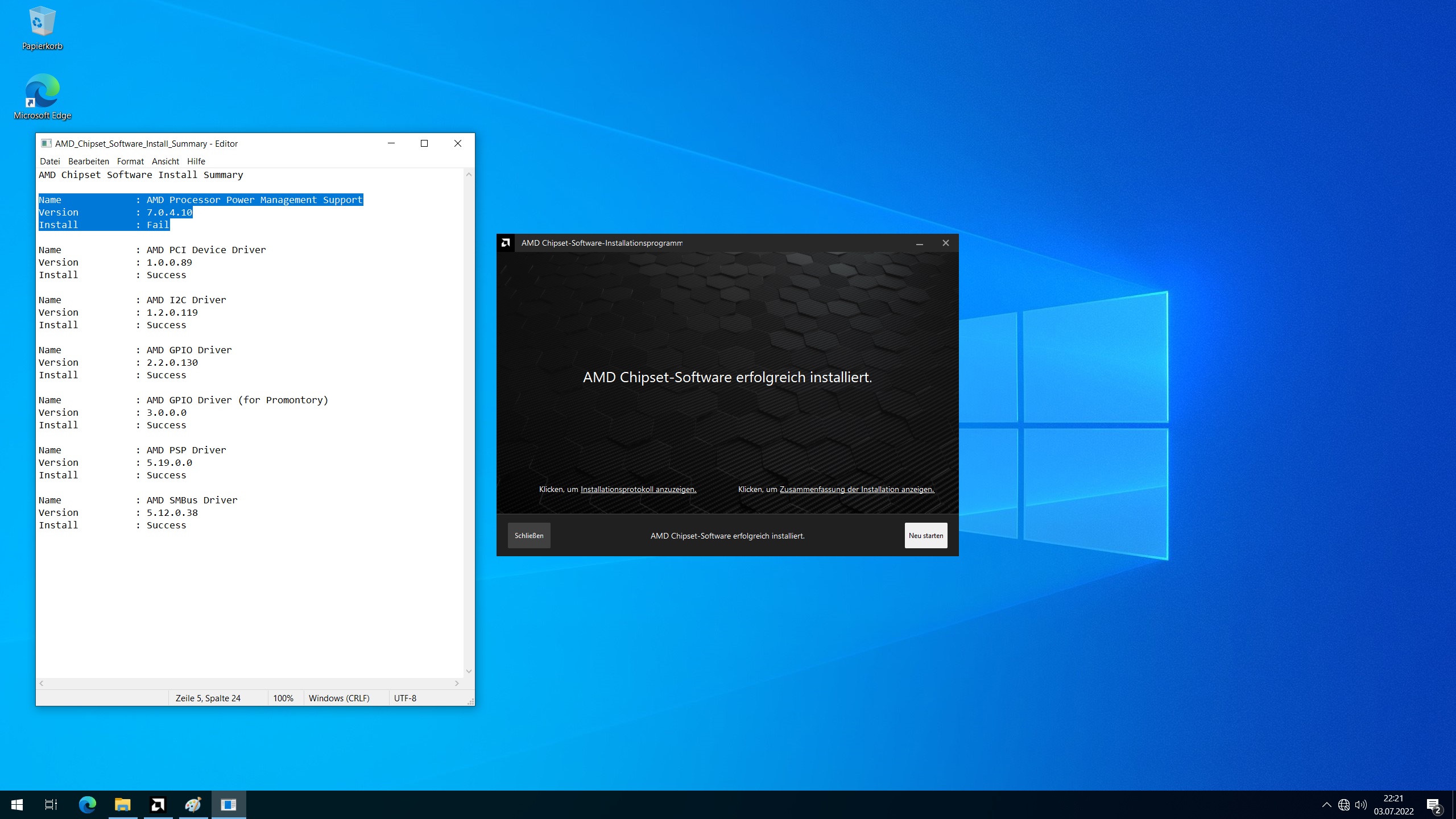

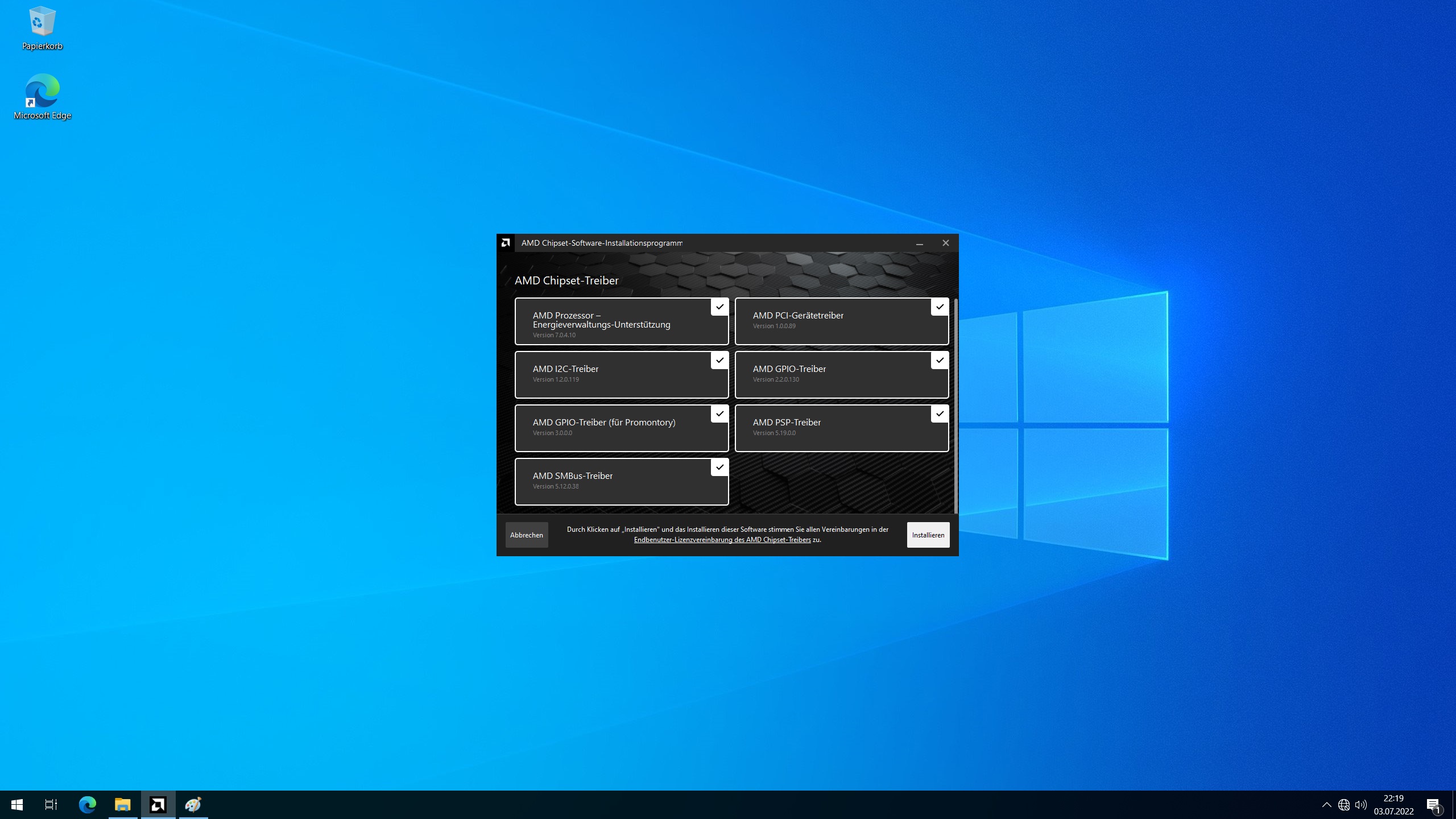

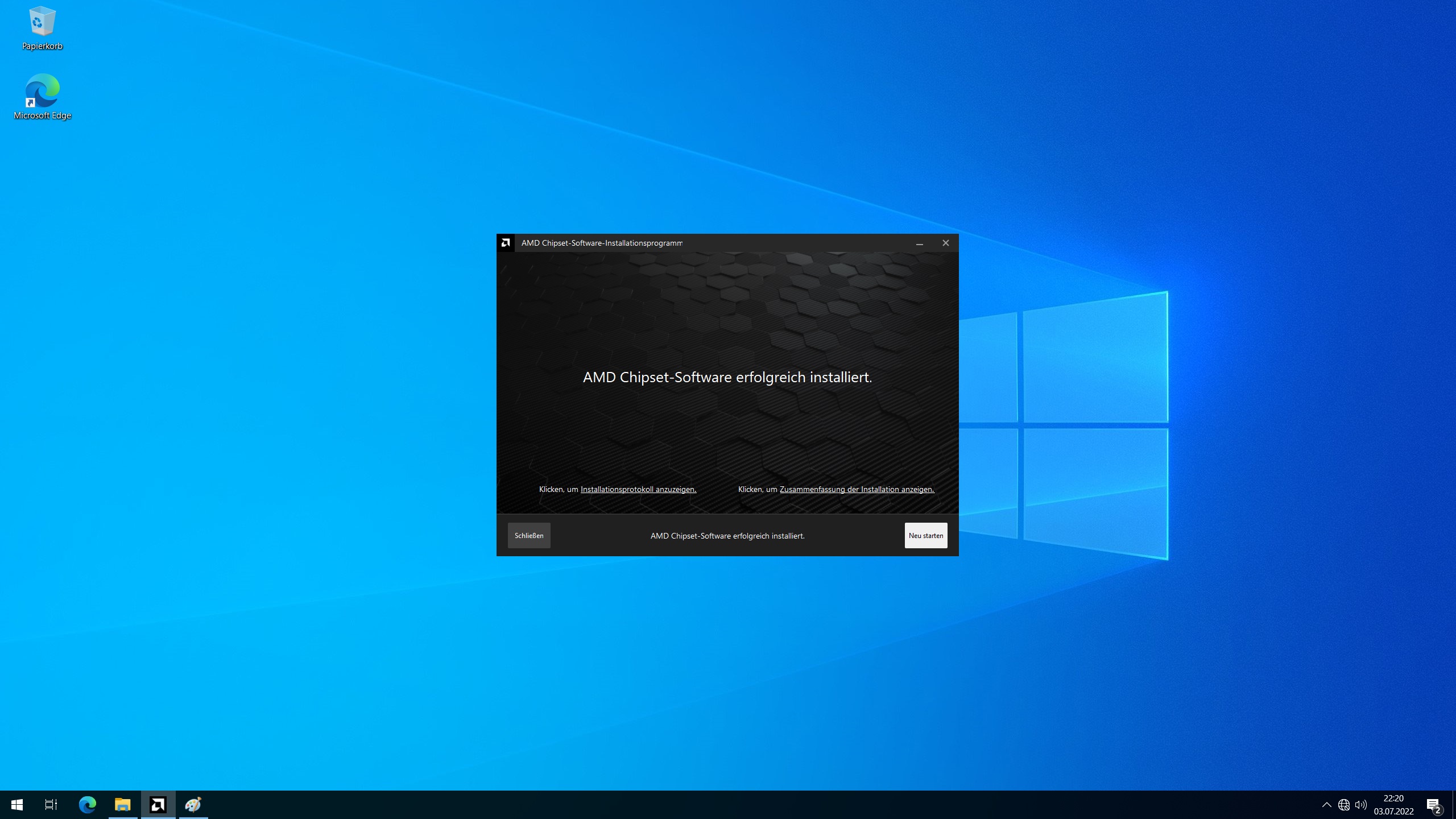

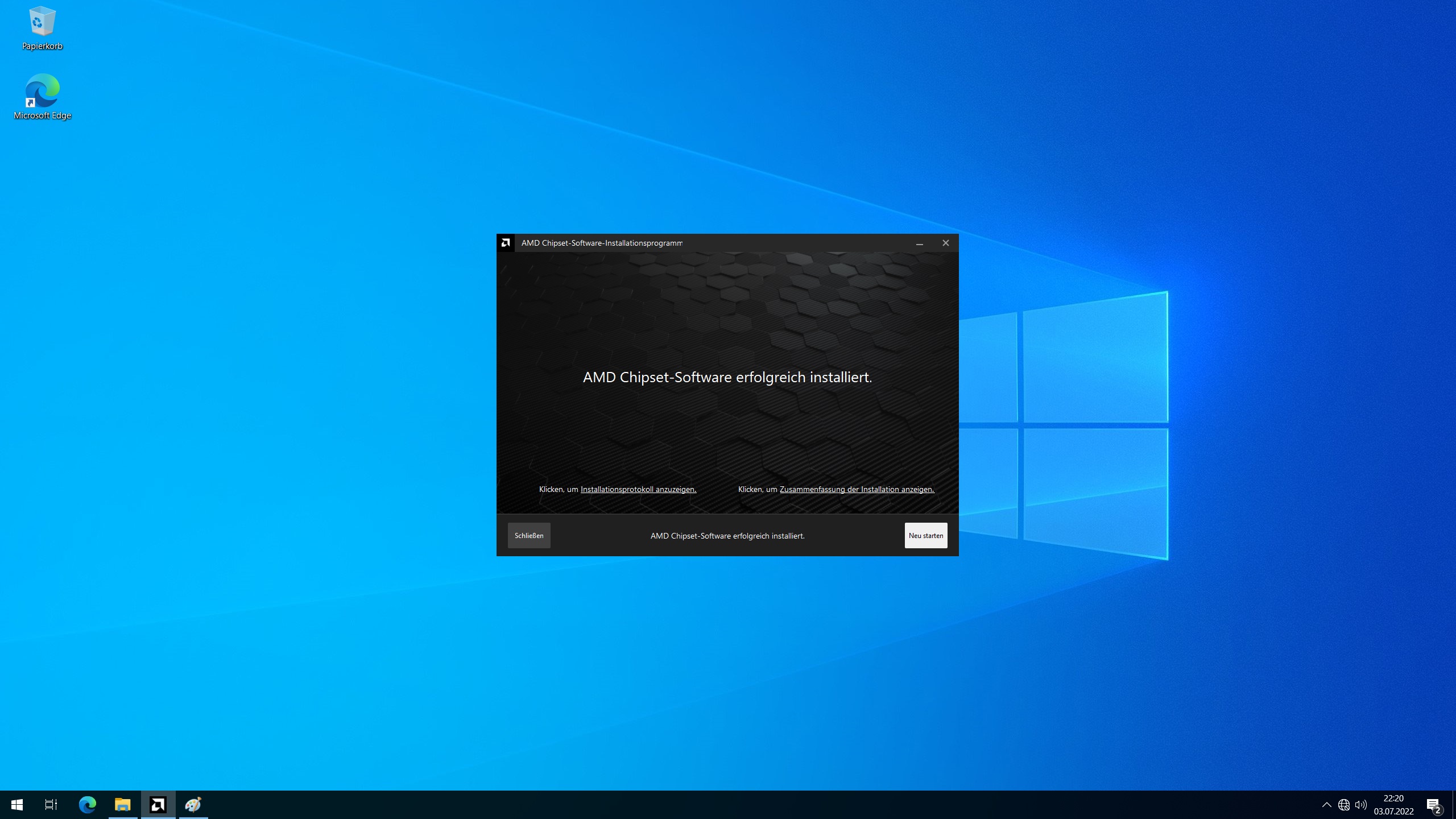

Ich habe (Systeme siehe Signatur) genau das gleiche Thema wie der TE und will mich ungern mit "install failed" zufrieden geben.
Habe es mit einer frisch über ISO installierten Windows 10 Version (ohne Anbindung ins Internet, keine Windows Updates) versucht. Screens anbei.
Es sind ja (hier im Thread und im Netz allgemein) verschiedene Workarounds beschrieben. Könnte jemand kurz die einzelnen Optionen benennen und die Vorgehensweise dazu jeweils Schritt für Schritt aufschreiben?...denn ich habe das Gefühl dass die Workarounds hier teilweise durcheinandergewürfelt werden.
Danke!
