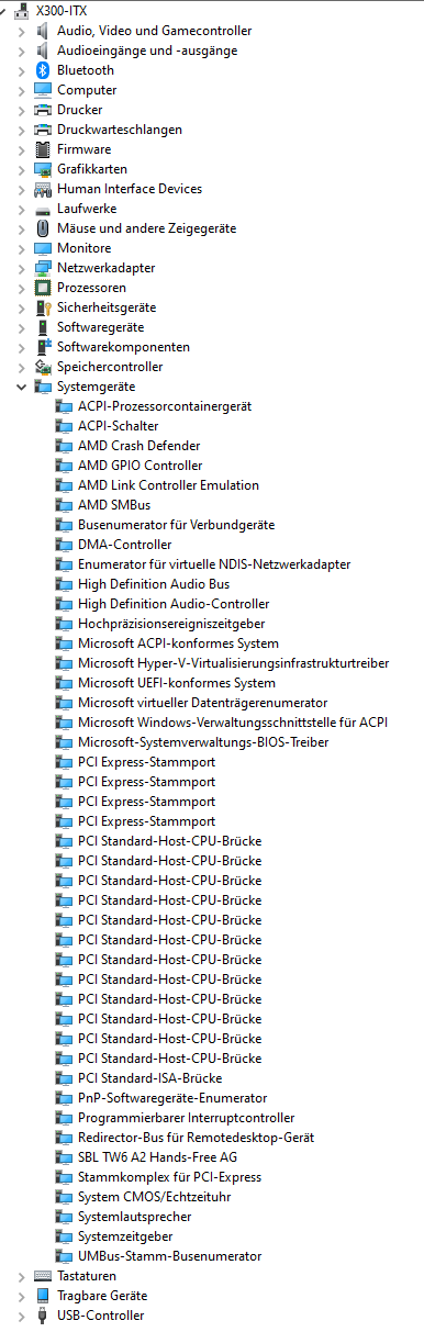

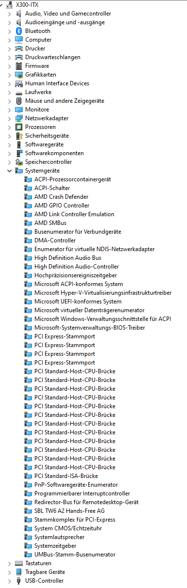

Nitfab schrieb:
Okay die Software ist jetzt da trotzdem bekomme ich keine neuere Version auf meine CPU
Diese Treiber gehören zu Windows und werden deshalb von Microsoft bei der Installation installiert oder ggf. über ein Update aktualisiert. Deshalb habe ich im Beitrag #19 die entsprechenden Geräte zu den AMD Chipsatz-Treibern aufgelistet.

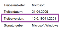

Interessant ist die Treiberversion, vor allem bei Treibern von Microsoft.
Würde auf das Update 8. November 2022 – KB5019959 (Betriebssystembuilds 19042.2251, 19043.2251, 19044.2251 und 19045.2251) schließen.
Ein Beispiel
Windows 11 Pro Version 22H2 Betriebssystembuild 22621.819 installiert am ‎20.‎09.‎2022
Der Treiber ist aktuell, da er mit dem Betriebssystembuild 22621.819 am ‎20.‎09.‎2022 installiert wurde. Siehe auch Reiter "Ereignisse" im Dialog "Eigenschaften von ...".

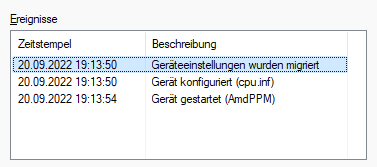

Ein Beispiel

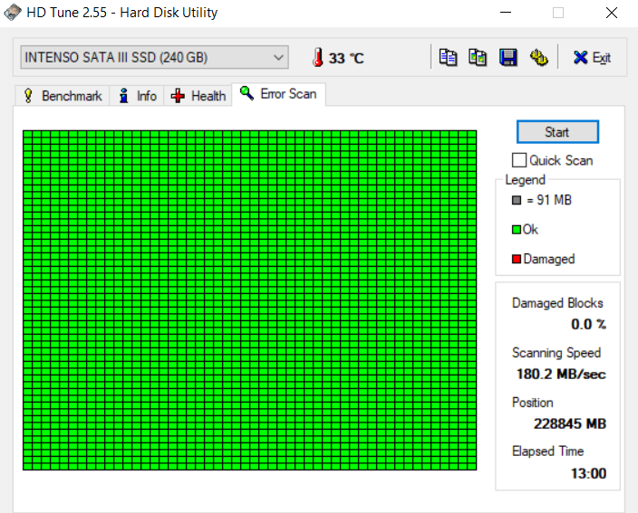

wuselsurfer schrieb:
Hast Du schon mal nachgesehen:
http://www.hdtune.com/download.html (Screen "Benchmark"; durchlaufen lassen!) ?
Nein habe ich noch nicht, das kostet ja auch Geld?!
Nein.
Die Version 2.55 ist kostenfrei.
Und die V 5.75 kann man 15 Tage lang kostenfrei verwenden.

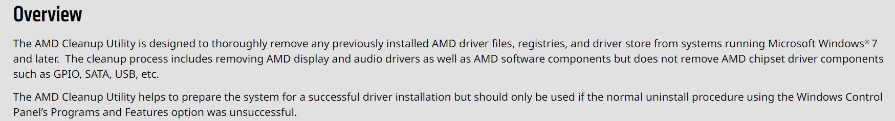

habe jetzt geguckt es wurden keine Fehler erkannt.

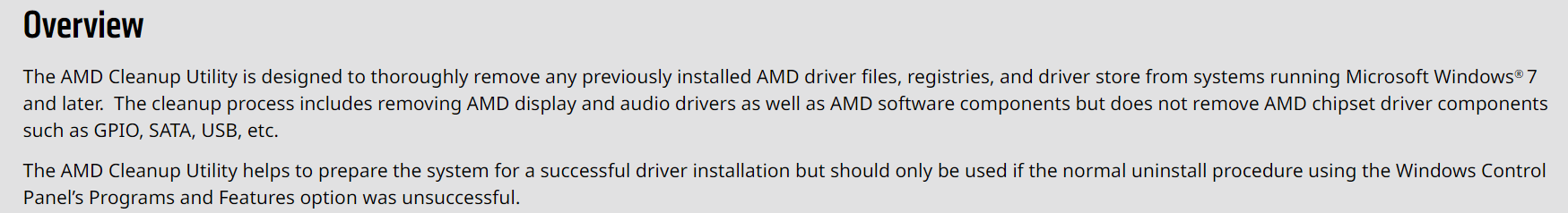

Müritzer schrieb:
Nachdem ich den Cleanup gemacht habe konnte ich die neuste Treiberversion installieren, Danke.
Reaktionen: Müritzer
Leider trotzdem noch das Problem das die Möhre nach ca. 5-10min spielzeit absturzt (Computer startet nicht neu)
