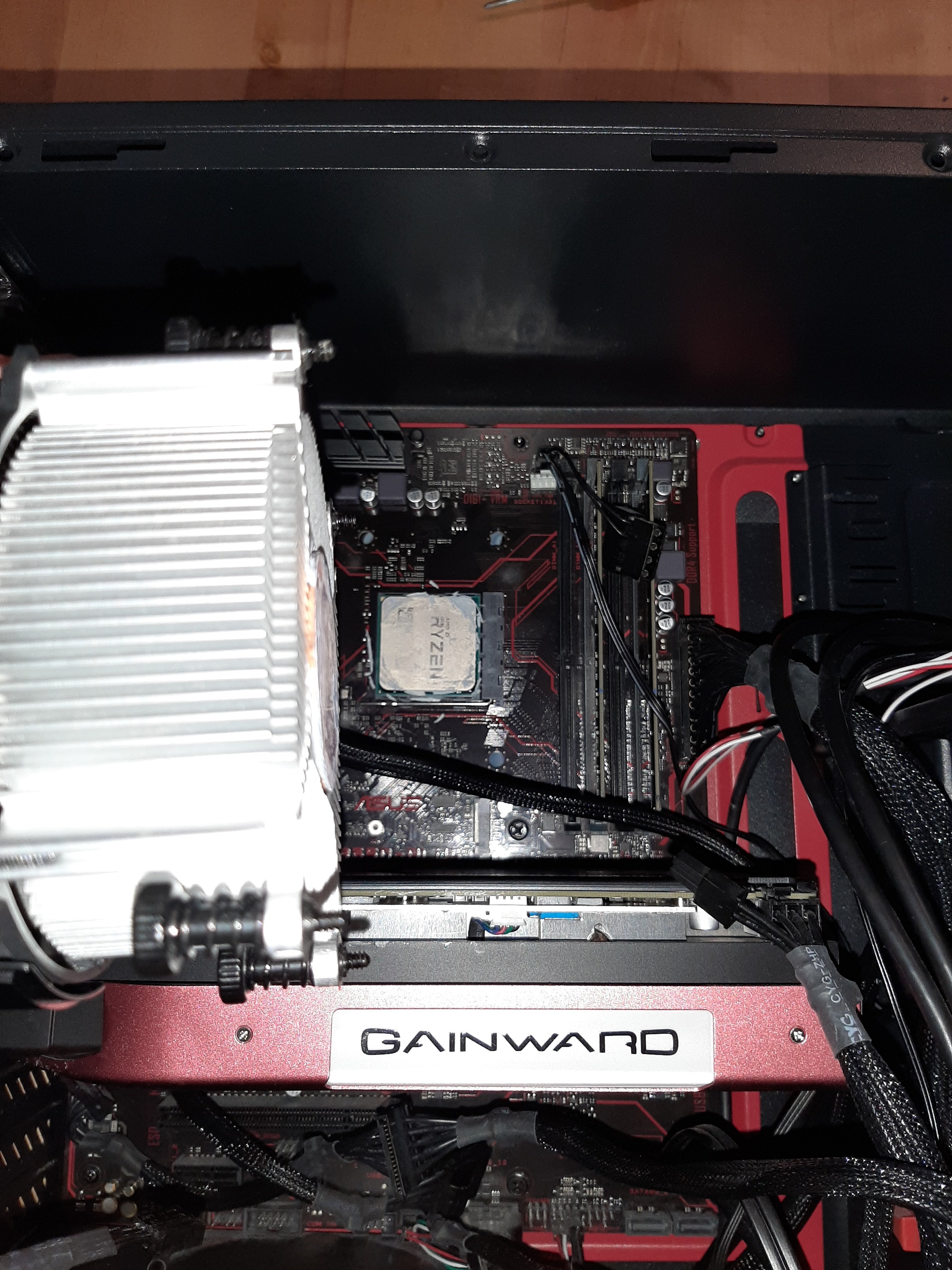

Ist da beim Loch für die Schraube oben rechts ein Stück aus dem Board rausgebrochen ?
Reaktionen: fixedwater und katz3
Die Backplate ist rausgefallen. So hast du gar kein Gewinde um den Kühler festzuschrauben.
Rückseite aufmachen, Backplate ausrichten und dann festschrauben. Als 'Quick-Fix' habe ich damals ein Taschentuchpäcken unter die Backplate (d.h. zwischen Tisch und Backplate) gelegt um sie in Position zu halten ohne das Board ausbauen zu müssen.
Reaktionen: fixedwater, Baal Netbeck, Cardhu und 4 andere
Ich weiß nicht was du alles gemacht hast, aber auf den Bilder kann ich keine Backplate erkennen.
Wo willst du die Schrauben des CPU-Kühlers hineindrehen?
Vermutlich ist sie einfach verrutscht/rausgefallen. Denn die hält nicht von alleine.
Also das andere Seitenteil des Gehäuses auch abnehmen, die Backplate wieder an die richtige Position halten/festhalten und den Kühler montieren...
Reaktionen: Baal Netbeck, Matthias80 und Fried.Ice

Für mich schaut das aus als ob der lüfter nicht schwebt.. die Wärmeleitpaste würd ich entfernen und neu auftragen. Dazu gibt es anleitungen
Wie @SpartanerTom schrieb: Backplate liegt jetzt nicht mehr unter den Löchern im Mainboard. Die musst du wieder ausrichten. Hoffentlich hast du ein Gehäuse mit Öffnung für die Kühlermontage im Mainboardtray und die Backplate hängt da noch dran. Anderfalls hilft nur noch Mainboard ausbauen und draußen zusammenbauen.
Und die Bohrung oben rechts hast du mit deiner Aktion schon beschädigt. Hoffen wir mal, dass das mit den anderen Bohrlöchern wieder hält.

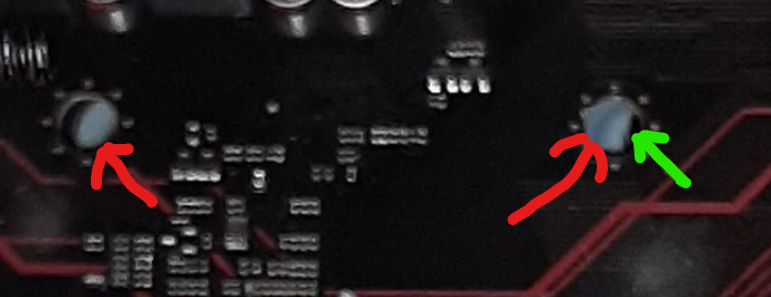

KnolleJupp schrieb:
aber auf den Bilder kann ich jedenfalls keine Backplate erkennen.
Rot markiert ist die hellgraue Folie zu sehen.
Am grünen Pfeil ein Stück Gewinde.
Deine Augen waren auch mal besser :D :evillol:
Afaik dürften da glücklicherweise keine Leiterbahnen sein und es ist, wenn da nicht ein Riss ist, nur ein optischer Mangel.
