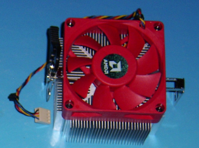

Kurze frage, weiß jemand zufällig wo ich so ein Kühler herbekomme?
Bzw nur den Propeller? Weil meiner macht seit kurzem starke Geräusche beim start & ich denke das er bald nicht mehr richtig funktioniert. Und jetzt werden bestimmt welche schreiben kauf dir gleich richtigen CPU Kühler.. Da ich nicht wirklich weiß ich nen anderen CPU-Kühler einbauen kann wegen der Warmleitpaste usw..
Messe die Größe des Kühlers, also die Seitenlänge. Dann kauf dir einen passenden Lüfter. Das ist kein Speziallüfter: hat normale Abmessungen wies aussieht.
Aber CPU Kühler einbauen ist nciht schwer. Abmachen, CPU von alter Wärmeleitpaste säubern. Arctic verkauft ziemlich viele CPU Kühler dieser Bauart sehr günstig für AMD. 5-10€. Wärmeleitpaste ist schon drauf, nur die alte muss runter.

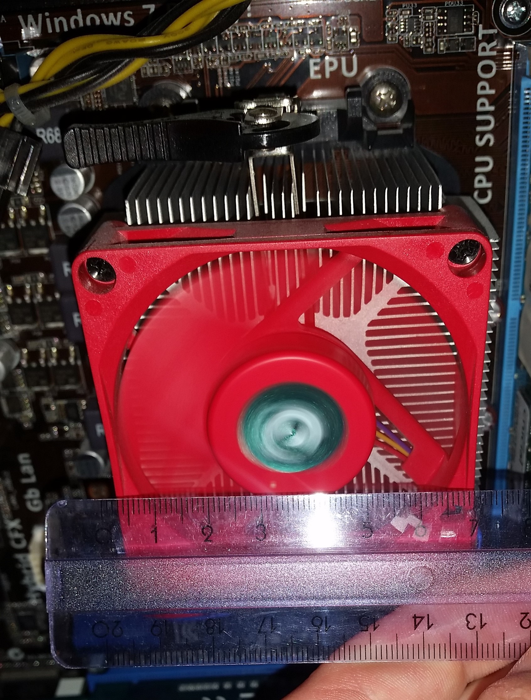

Es sind 70mm,

Waermeleitpaste war mir mal erklärt worden erbsen gross dann gleichmässig verstreichen .kannst kühler auch mal andrücken .paste soll halt nur auf cpu bleiben nicht ans motherboard.also davor brauchst keine angst haben .gab auch denke mal test mit zahnpasta usw.kurzfristig wenig unterschied auf dauer sicher.ausserdem soll sie ja nur minimalste unterschiede ausgleichen und mehr nicht.
Günstiger ersatz:
https://geizhals.de/arctic-alpine-64-plus-ucaco-ap60301-bua01-a739281.html?v=l&hloc=de
https://geizhals.de/arctic-alpine-64-pro-rev-2-ucaco-a64d2-gba01-a1156114.html?v=l&hloc=de
paste ist da schon drauf, musst nur den alten kühler runter nehmen (die klammern lösen), dann die cpu reinigen, dafür kann man zb isopropanol alkohol nehmen und dann den neuen wieder drauf setzen nach anleitung.
einzelne 70mm lüfter gibt es kaum zu kaufen, da könntest du aber zb sowas nehmen:
https://geizhals.de/startech-fan7x15tx3-a729194.html?hloc=de
Zerber schrieb:
Günstiger ersatz:
Ahh ok super, Weißt du zufällig ob die kühler Media Markt zu finden sind ?
Und das mit der Paste muss da sicher nicht mehr drauf?
Also auf dem Bildern ist zu sehen, das die paste schon aufgetragen wurde (Das graue Quadrat auf der Unterseite) und die paste reicht auch. Ansonsten ist das auch kein hexenwerk, ein Klecks in die Mitte und Kühler drauf, durch den Druck verteilt sich das dann.
Bei Mediamarkt findest du sowas vermutlich nicht, nehme ich mal an, aber bei Amazon zb.
Ansonsten mal schauen, ob du vor Ort ein entsprechendes Fachgeschäft hast, gibt's eigentlich fast überall.
