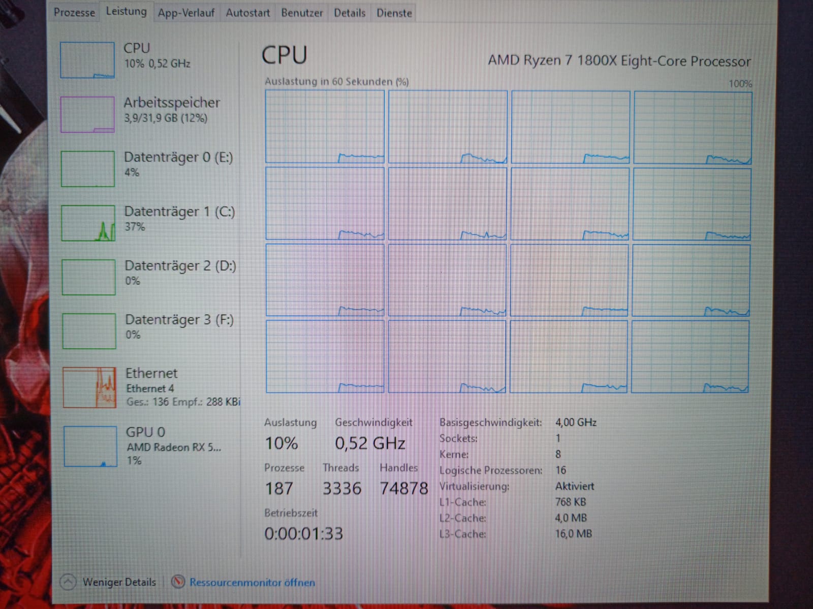

Moin moin,
ich schließ mich dem Thema hier mal an, auch wenn der Thread schon "etwas" älter ist, denn ich habe exakt das selbe Problem seit ein paar Tagen.
Kaltstart: 0,52GHz obwohl er rechts oben den normalen Takt anzeigt.
Sobald ich einen Neustart (Warmstart) durchführe läuft die Kiste wieder normal.
Hardware:
  • AMD Ryzen 7 1800X Eight-Core Processor @ 4GHz
  • MSI X370 XPOWER GAMING TITANIUM (MS-7A31) @ 7A31v1MR [AMD ComboPI1.0.0.4 Patch B (SMU v46.54) ] (Beta version, lief aber eigentlich immer normal und stabil)
  • 4x G.Skill 8192 MB (DDR4-2400) - XMP 2.0
  • 8GB PowerColor Radeon RX 5700 XT Red Devil, GDDR6
  • STRAIGHT POWER 11 - 1000W
System sowie alle Treiber sind auf dem aktuellsten Stand.
Das Problem trat von einem Tag auf den anderen auf, ohne an Hardware/Software oder Bios was geändert zu haben.
Hab auch schon andere Bios Versionen (zb. die letzte Stable) wieder aufgespielt...
Das Problem bleibt bestehen...
Einen Mainbord defekt schließe ich jedoch aus da ja nach einem Warmstart wieder alles normal funktioniert.
Vielleicht hat ja jemand im laufe des Jahres noch jemand einen anderen Weg gefunden um das Problem zu beheben.
MfG, Contor

windows zeigt ja auch an das die CPU 4GHz kann... nur "klemmt" sie scheinbar fest bis zu einem neustart.
im bios sind alle werte normal, auch cpu temp wird mit 29°C normal angezeigt, womit ich das drosseln wegen einer falsch ausgelesen temp von 255°C auch ausschließe.
hab auch brav alles vorher (chipsatz und ryzen master) aktualisiert wie gefordert und es lief alles wochenlang tadellos.
im grunde fing alles quasi mit dem neuen 19.12.2 treiber an. (den hatte ich am besagten tag installiert).
aber auch das entfernen mit DDU und das einspielen des 19.12.1 brachte keine änderung mehr.
oder vllt isses auch eines der windows updates die mein rechner an dem tag gezogen hat.
mit denen hatte ich ja schon öffter so meine problemchen.
werd das morgen (oder vllt gleich noch) tatsache mal mit ner live linux schaun obs da das selbe problem gibt, danke für den tip.
