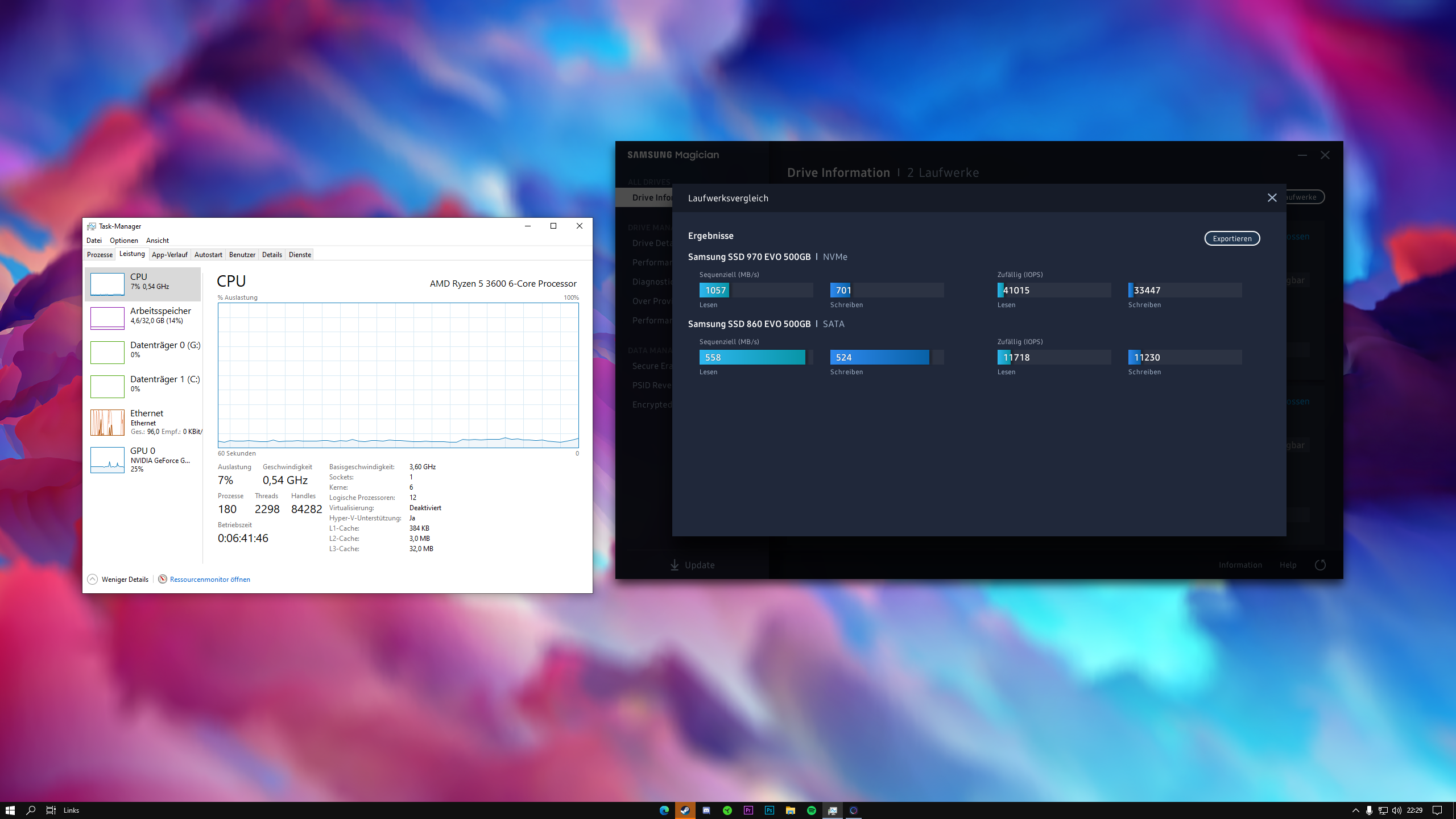

ich habe seit nun mehr als einer Woche das Problem, dass mein Prozessor manchmal mit sehr niedrigem Takt arbeitet. Ab dem Zeitpunkt ist der PC merkbar langsamer und Spiele starten erst gar nicht. Nach einem Neustart löst sich das Problem automatisch, taucht nach einem oder mehreren Neustarts wieder auf. Ich wüsste nicht woran es liegen könnte. Das BIOS habe ich seit Monaten nicht mehr angerührt und am System wurde auch nichts geändert. Es ist nichts übertaktet und die Temperaturen sind (auch bei Volllast) im grünen Bereich. Vielleicht hat ja jemand eine Idee wie ich das ganze beheben könnte.

Und hier ein paar Bilder:

Das passiert nachdem du den PC vermeintlich das erste mal hoch fährst, oder?
Mit dem Problem hatte ich auch zu kämpfen (gleicher Prozessor)
Schau mal auf deine Betriebszeit ;)
Systemsteuerung -> Hardware und Sound -> Energieoptionen. Dort siehst du oben links "Auswählen, was beim Drücken des Netzschalters geschehen soll" da gehste mal rein.
Unter "Einstellungen für das Herunterfahren" ist vermutlich noch ein Haken in "Schnellstart aktivieren (empfohlen). Die Ryzen-Prozessoren haben aus irgendeinem Grund ein Problem damit (dasselbe mit dem "Energie Sparen" Modus). Die Einstellung kannst du ändern, wenn du oben "Einige Einstellungen sind momentan nicht verfügbar" klickst.
Ich habe das Problem nicht mehr, seit ich das geändert habe. Hoffe es hilft dir auch :)
Reaktionen: Bushiriibbu, djducky und Marv82

@Nureinnickname! Die genaue Taktrate ist mir nicht so wichtig. Der PC läuft merkbar langsam und einige Sachen wollen überhaupt nicht mehr starten. Da reicht auch der ungefähre Task-Manager Wert um zu wissen, dass da was falsch läuft.
