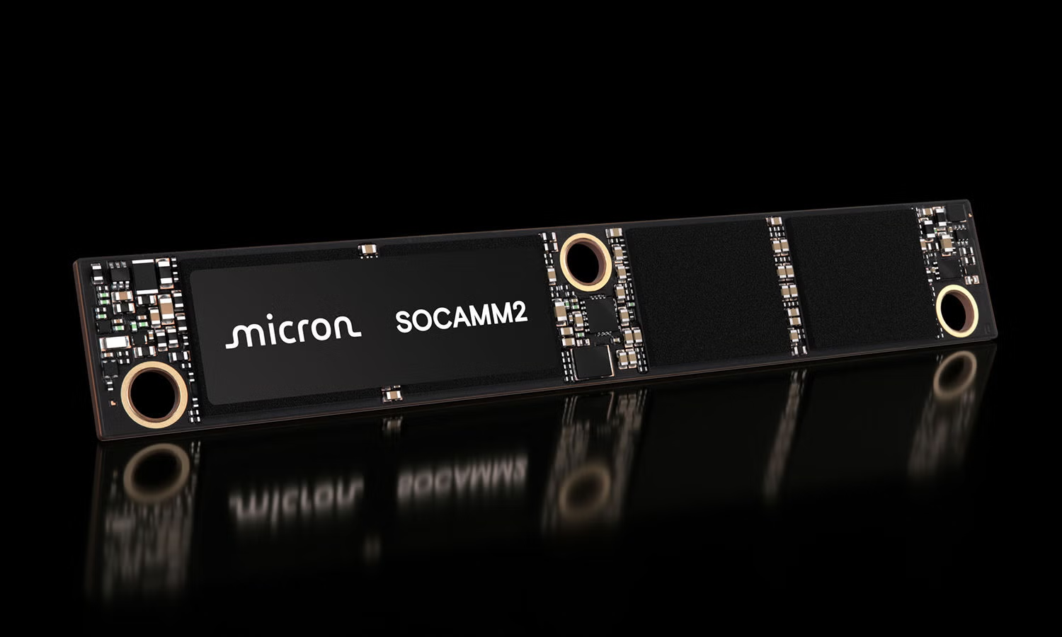

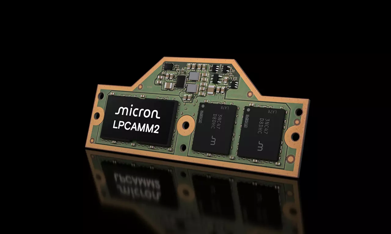

Das einzige was ich mich Frage ist, wofür braucht man LPCAMM2 und SOCAMM2 gleichzeitig? Wollen nicht beide genau das selbe? Einen sehr platzsparenden LPDDR RAM anbieten?
Auf den ersten Blick scheint LPCAMM2 etwas höher zu sein und SOCAMM2 länger, aber ansonsten sind sie doch genau gleich, oder übersehe ich hier etwas?
LPCAMM2
SOCAMM2
Du hast hast nichts übersehen, aber SOCAMM2 wurde dafür optimiert mehre Moduln nebeneinander anzuordnen während LPCAMM2 optimiert wurde ein Modul in einem Notebook unter zubringen.
Wobei wenn Du die Diskussion oben siehst noch unklar ist wie viele Moduln überhaupt nebeneinander sein können ohne dass die Signalqualität zu stark leidet.
