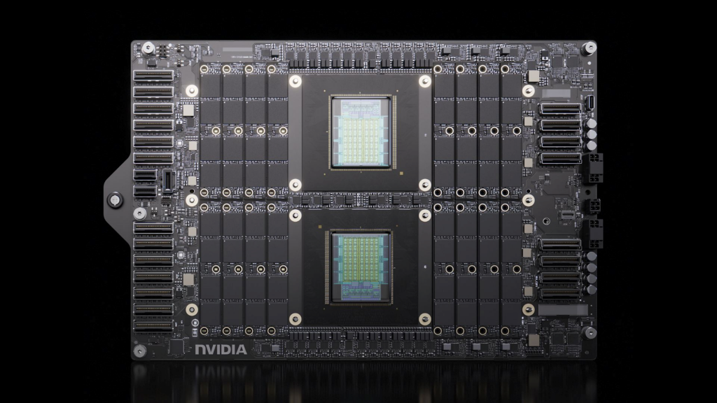

stefan92x schrieb:
Schau dir nochmal das Bild von Micron im Artikel hier an. Da sind es 8.
Als ich gestern Abend noch Mal ein paar Dinge gesucht habe, bin ich über Bilder der Vera CPU gestolpert,
Vera hat 8 SOCAMM2 je CPU, war mir vorher nicht bewusst:
https://developer.nvidia.com/blog/n...ce-bandwidth-and-efficiency-for-ai-factories/
Das ist alles ziemlich kompakt. Es hat sicher nicht die Speicherkapazität die mit DIMMs möglich wäre. Aber auf der anderen Seite, so kompakt 2 CPUs mit jeweils 1024 bit Speicherinterface. Ein SOCAMM Modul hat ungefähr 86 mm x 14 mm
Reaktionen: Nagilum99
