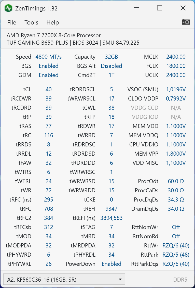

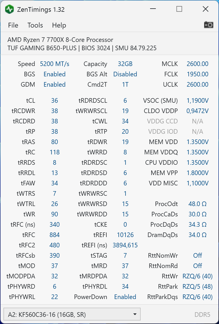

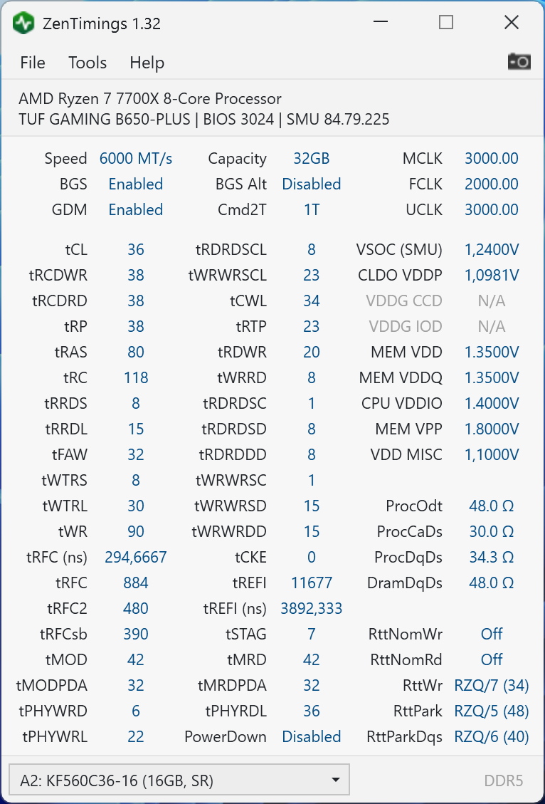

Hier mal die Bilder mit EXPO 6000, EXPO 5200 und EXPO OFF

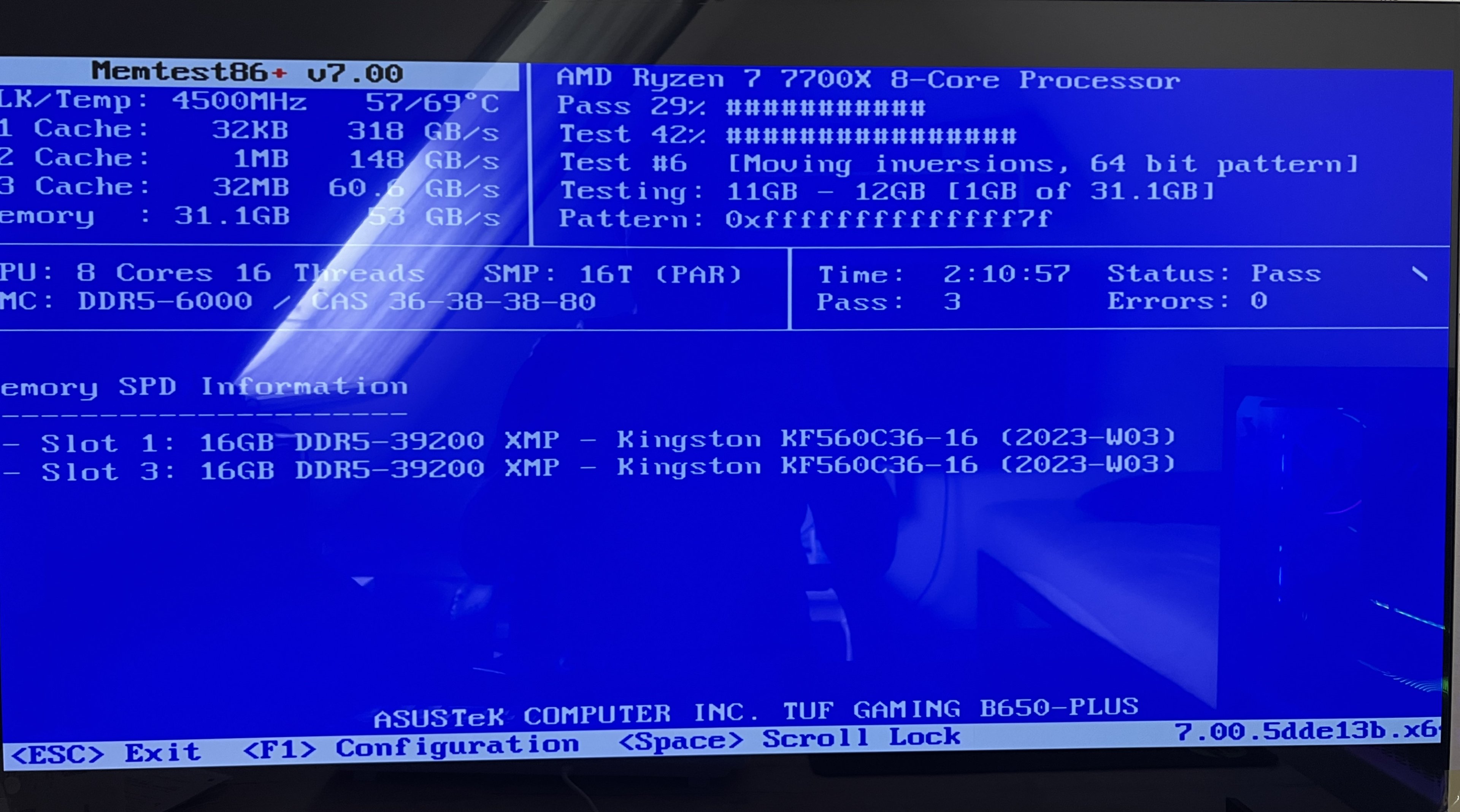

Daraufhin habe ich mal Memtest laufen lassen:
Wie ihr sehen könnt, keine Fehler nach mehr als 2 Stunden, obwohl ich es sogar mit EXPO 6000 laufen lies.
