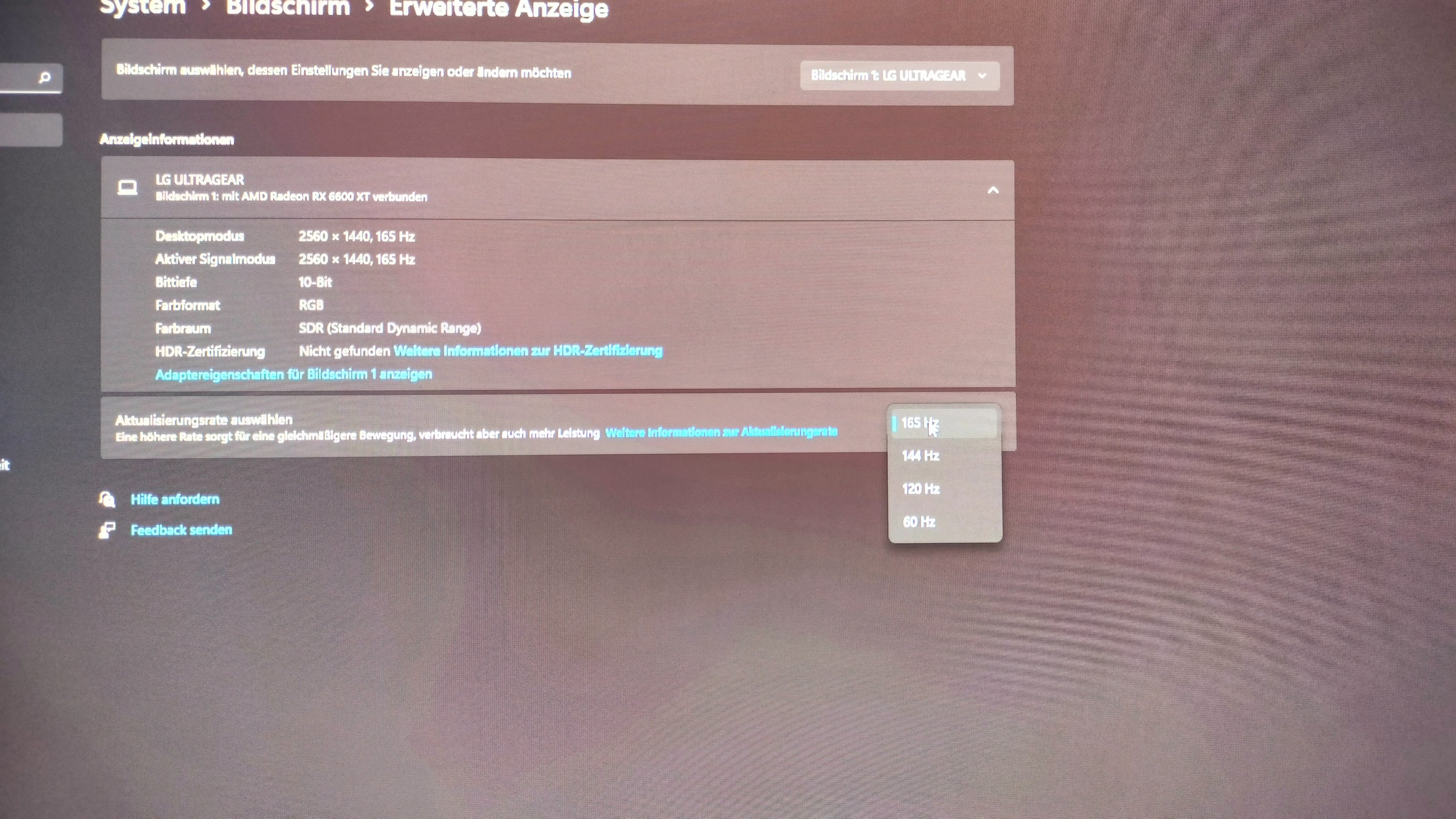

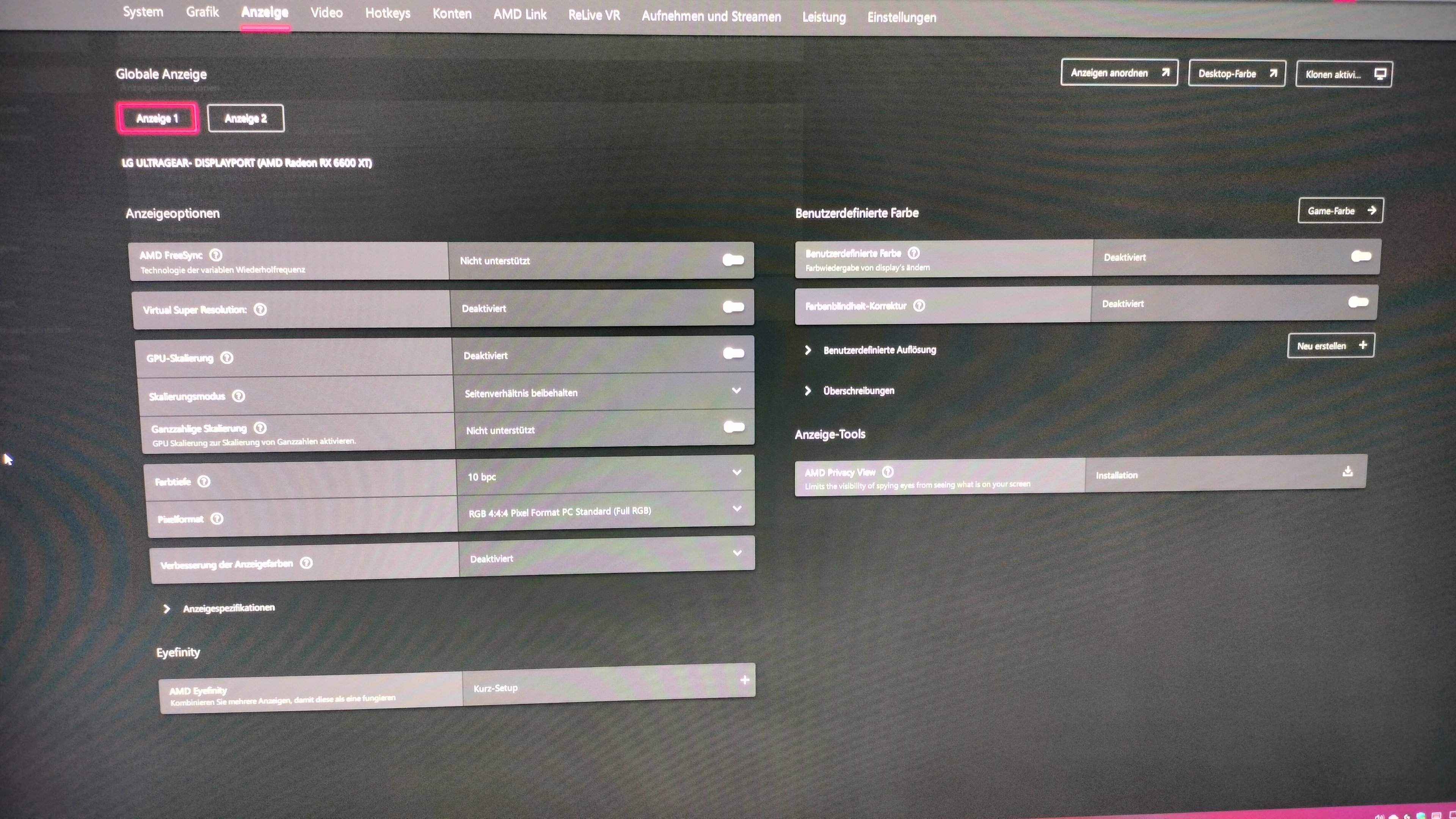

Hallo erstmal ich habe mir ein neuen Monitor geholt LG32GN600 mit Freesync nun aber mein Problem ich habe Freesync überall aus beim Monitor und AMD Software und trotzdem habe ich permanent 165fps ich muss dazu sagen das man die Hz Zahl in Windows Einstellen muss aber egal welche ich Einstelle die bleibt immer Konstant wie bekommen ich die wieder variabel hin ?
Video geschaut Einstellungen bei AMD Software aus und an gemacht und beim Monitor aus gemacht

Ich Stelle das bei Windows 11 Einstellungen System Bildschirm Erweiterte Anzeige und dann den Bildschirm auf Aktualisierungsrate auswählen und dann steht da 60Hz 120Hz 144Hz 165Hz

Jop alles auf aus

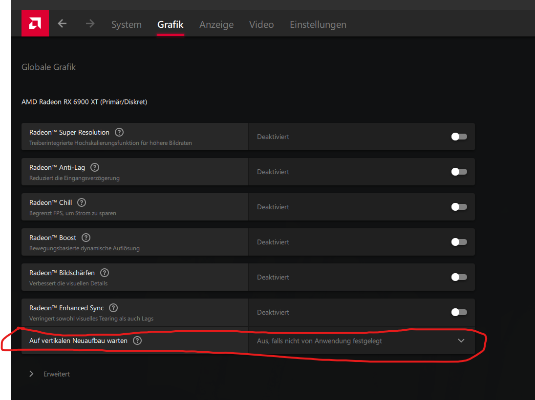

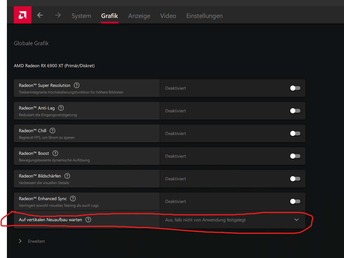

Deine Screenshots zeigen nicht die Vsync Einstellung.
Öffne mal Grafik und dort oben rechts in der Ecke kannst du die Werkseinstellungen wiederherstellen.
