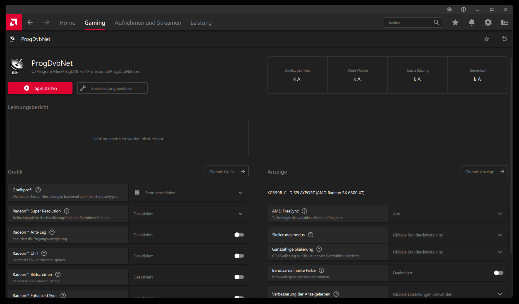

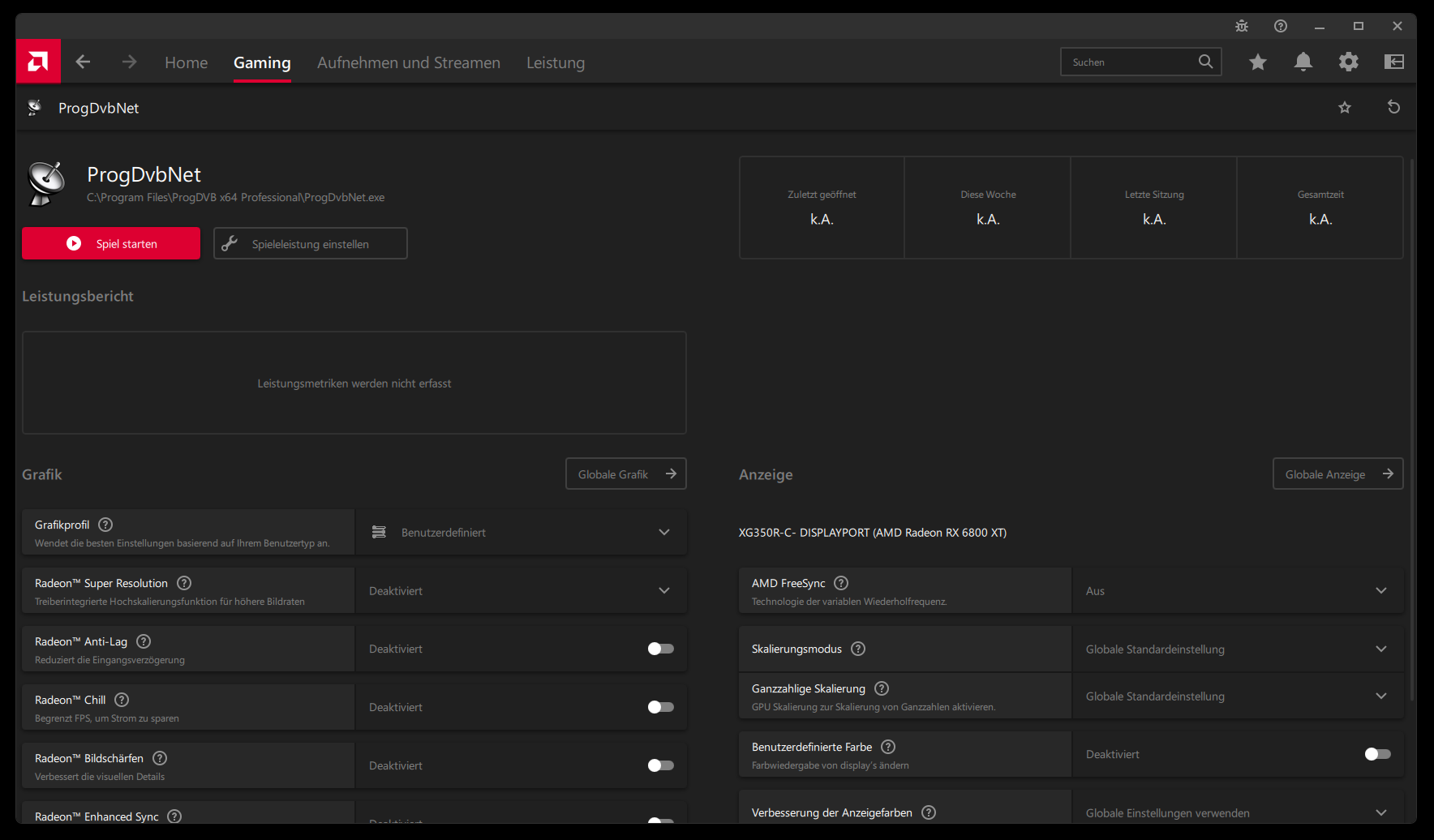

Ist kein großes Problem, ich habe das auch schon gehabt*, z.b. bei Bild-Anzeige über meine SAT-Karte. Die kaspert dann da z.b. mit 25/50hz-TV-Bild oder so ähnlich rum und bringt sync durcheinander (Vermutung).
Einfach im Treiber ein Profil für das PRG anlegen, wo es nervt und gezielt sync dafür deaktivieren.
*müsste ich mal gucken, ob das hier im Moment überhaupt noch flackern würde, ewig nicht mit beschäftigt.
Sind ja nur ein paar Klicks und die Sache ist erledigt, zumindest bis Du den Treiber das nächste Mal komplett löschst. Dann legste es halt neu an.
Sieht dann hier z.B. so aus:
