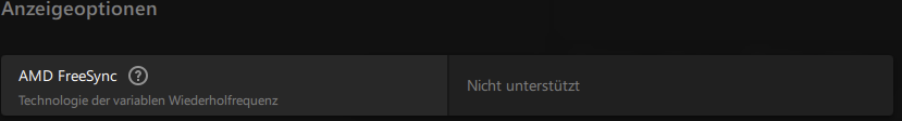

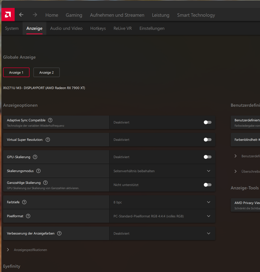

Ich habe in beiden OSD´s der Bildschirme FreeSync Premium aktiviert, AMD Adrenalin zeigt mir keine Option FreeSync zu aktivieren. Lediglich Adaptive Sync wird mir als Option angeboten
Treiberupdates, Reperaturinstallation AMD Adrenalin, OS Update auf 24H2, Problembericht an AMD - keine Reaktion.

Nein, ich habe keinerlei FreeSync Option auswählbar. Das DP Kabel ist getauscht und restart -> keine Veränderung

Adaptive Sync ist Freesync. Kennt der Treiber den Monitor nicht explizit zeigt er das so an, die Technik ist aber die selbe.
Reaktionen: cvzone, Cat Toaster und JogDive

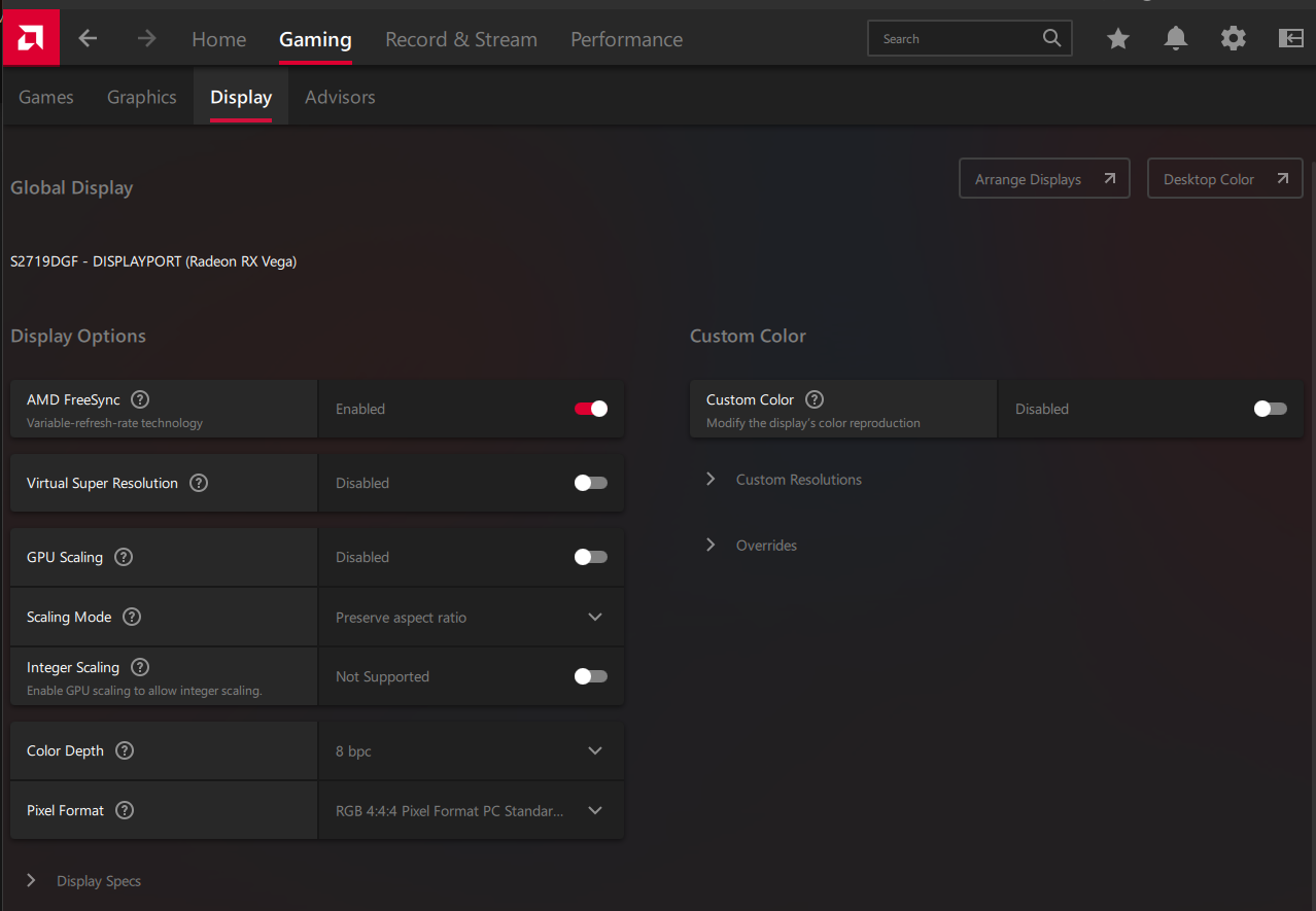

Warum haben andere dann dort explizit "AMD FreeSync" als Option stehen? Zumal meine Bildschirme ja FreeSync Premium unterstützen für höhere Refresh-Rates. Das Basis Feature funktioniert meines Wissens ja nur bis 144hz
Das ist mal ne plausible Erklärung. Danke Dir!

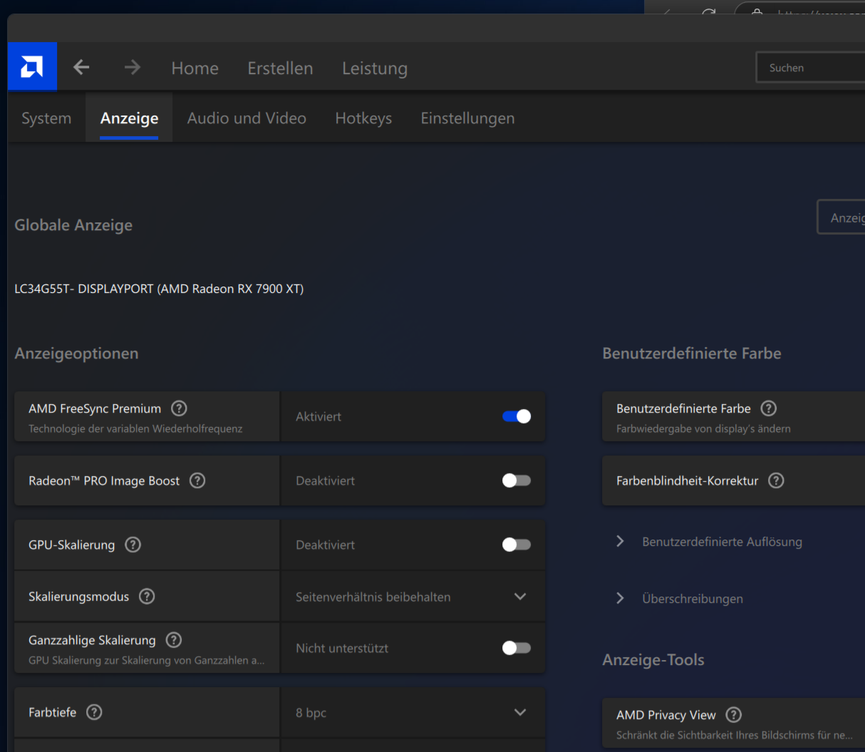

theLittleCandy schrieb:
naja, aber seine Acer können Premium, dann sollte das auch da stehen
Genau das irritiert mich ja
