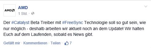

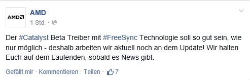

Grade das hier auf Facebook gesehen, am Treiber wird noch gearbeitet:
Die sollen mal hinne machen, Monitor ist aufm Expressweg...
