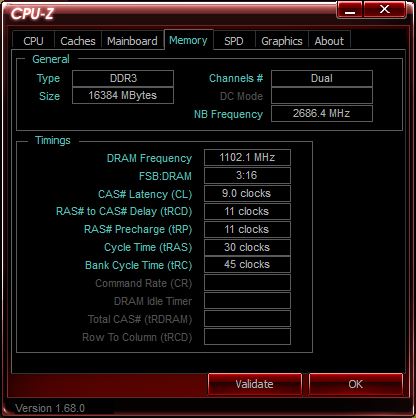

Jap mein RAM läuft nun mit 2200 MT/s :D

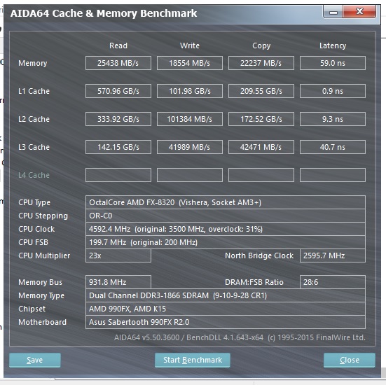

Könntest du mir mal einen Screenshot vom Cache und Speicher Benchmark bei AIDA64 geben? Ich habe da total komische Werte:confused_alt:

aber welcher AIDA-Bench ist der Cach-Bench?

und was ist mit dem Cache-Bench, welchen hast du da gemeint?
Oben in der Menü-Leiste gibt es Benchmarks zur Festplatte, GPGPU und zum Speicher, den kannst du auswählen. Wenn ich heute Abend von Arbeit zurück bin mach ich mal nen Bildchen ;)

Ach so, ich bin übers Menü :D

hier mal Cache-Bench
