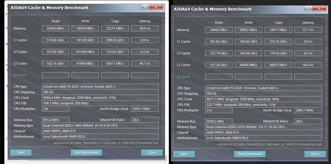

Dem cache-bench von AIDA darf man aber nicht so viel Bedeutung zu sprechen. Bei jedem Durchlauf ein anderes Ergebnis.
Und die Unterschiede sind nicht mal so klein...
Dass stimmt, ist für mich auch nur ein grober Anhalt, um Veränderungen zu sehen.
