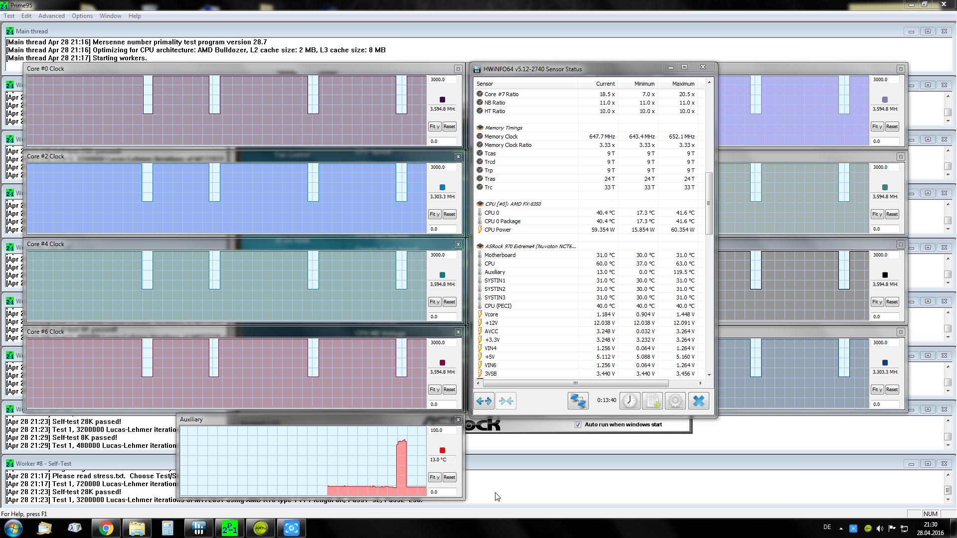

Hab jz testeshalber einfach mal 1.2 V eingestellt und runtergetaktet und geguckt wie es so läuft. Wie man auf dem Bild sieht hat es aber auch da dann angefangen zu drosseln. Kerntemperatur war bei 61 - 62 °C. Diese "Auxiliary" Temperaturangabe, die ich immer noch nicht nachvollziehen kann gibt in HWinfo immer 13 oder 14 °C an, in dem Moment, wo die CPU runtertaktet steht da dann kurz eine Temperatur von um die 80 °C. Da das wohl irgend ein Sensor vom Mainboard ist, könnte es sein, dass nicht die CPU sondern ein Teil vom MB zu warm wird - die SpaWa bspw. - oder lass ich mich gerade von falsch ausgelesenen Sensordaten blenden?
Sieht wohl so aus, als wenn deine Spawas zu warm werden, hast du eine Möglichkeit dies zu Messen?
Ist denn APM deaktiviert?
C&Q sollte an sein und C1E+C6 auch.
Cu der Pry
Ne, hatte vorher C1E und C6 nicht an und APM auf auto. Hab's jz wie von dir vorgegeben eingestellt. Der einzige in Prime spürbare Unterschied ist, dass jetzt erst bei 64 °C und dafür ein bisschen länger gedrosselt wird. Wie ich die Temperatur der Spannungswandler messen könnte? Gar nicht, leider.
