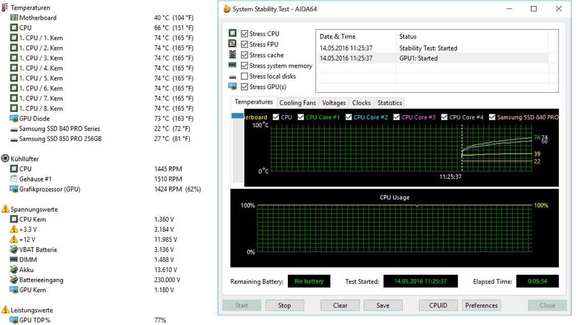

John Statler
FX 8350 bei 4.0 GHz (20x200) = 1.25 Volt BIOS setting
auf
Gigabyte 990XA UD3
- dauerhaft stabil mit 1.35 Volt 4.6 GHz (23x200)
screenshot = kurz die Temps dokumentiert nach fünf Minuten mit 1.35 Volt BIOS (1.36 Aida64)
auf
Gigabyte 990XA UD3
