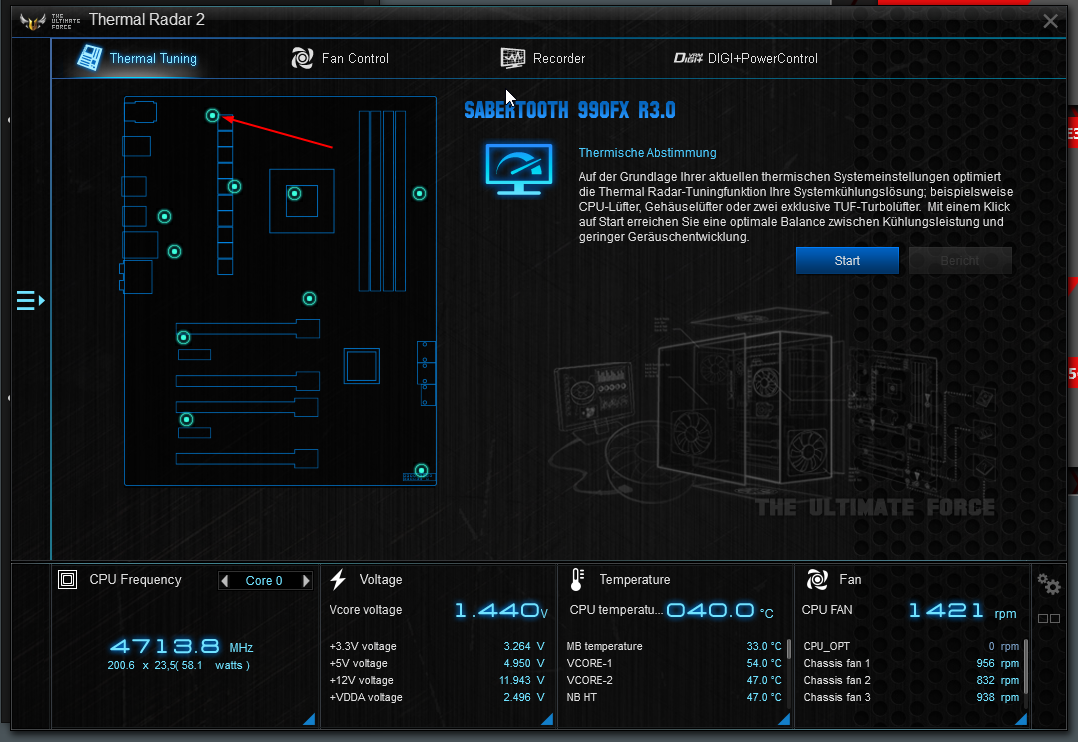

Wenn da auf der Rückseite tatsächlich noch welche sind, wird das vermutlich der "VCORE-2" Sensor sein, siehe Bild.
Der liegt eigentlich immer im grünen Bereich, meist so 10-15°C unter VCORE-1.
Was können hoch qualitative SpaWas eigentlich so ab? Gibt's da einen Durchschnittswert? 80°C und aufwärts wird von der AI Suit 3 standardmäßig rot markiert.
