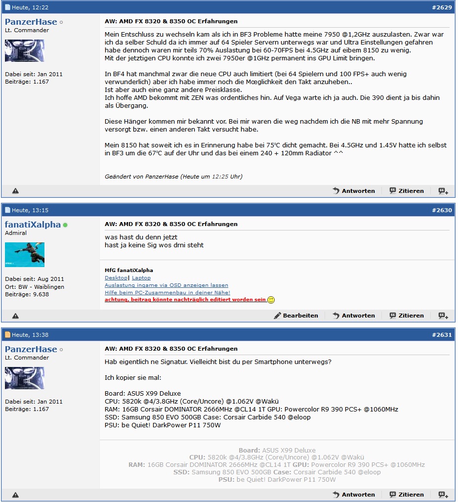

Mein Entschluss zu wechseln kam als ich in BF3 Probleme hatte meine 7950 @1,2GHz auszulasten. Zwar war ich da selber Schuld da ich immer auf 64 Spieler Servern unterwegs war und Ultra Einstellungen gefahren habe dennoch waren mir teils 70% Auslastung bei 60-70FPS bei 4.5GHz auf eibem 8150 zu wenig.
Mit der jetztigen CPU konnte ich zwei 7950er @1GHz permanent ins GPU Limit bringen.
In BF4 hat manchmal zwar die neue CPU auch limitiert (bei 64 Spielern und 100 FPS+ auch wenig verwunderlich) aber ich habe immer noch die Mœglichkeit den Takt anzuheben..
Ist aber auch eine ganz andere Preisklasse.
Ich hoffe AMD bekommt mit ZEN was ordentliches hin. Auf Vega warte ich ja auch. Die 390 dient ja bis dahin als Übergang.
Diese Hänger kommen mir bekannt vor. Bei mir waren die weg nachdem ich die NB mit mehr Spannung versorgt bzw. einen anderen Takt versucht habe.
Mein 8150 hat soweit ich es in Erinnerung habe bei 75℃ dicht gemacht. Bei 4.5GHz und 1.45V hatte ich selbst in BF3 um die 67℃ auf der Uhr und das bei einem 240 + 120mm Radiator ^^
Hab eigentlich ne Signatur. Vielleicht bist du per Smartphone unterwegs?
Ich kopier sie mal:
