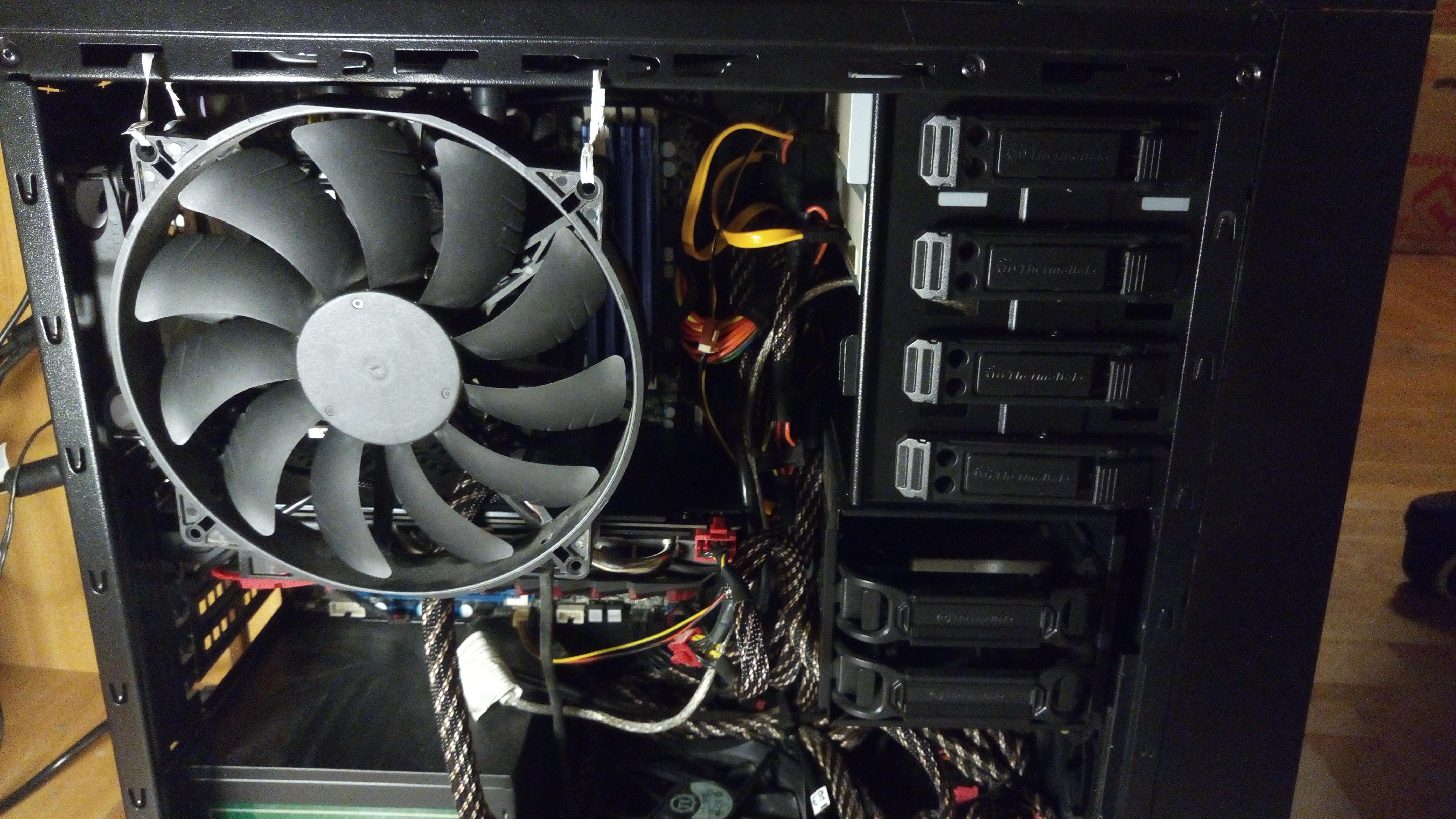

Ich melde mich mal wieder. Z.z. läuft meine CPU auf 4,2 GHz bei 1,325 V. Vorher hab ich sie ja 'ne ganze weile bei 3,8 GHz und 1,2 V laufen lassen, weil ich dann aber mal Fallout gespielt hab und WoT viel Single-Core Leistung mag wollte ich doch etwas mehr haben (bin da eben - auch jetzt - ständig im CPU Limit in Städten oder meinen Siedlungen). In Spielen geht das meist noch, aber bei Vollast gerate ich dann natürlich wieder schnell ins drosseln. Übrigens läuft die CPU @ stock mit 1,4 V - das macht dem Board richtig zu schaffen. Ist also eigentlich immer noch Undervolting, was ich hier mache. ^^

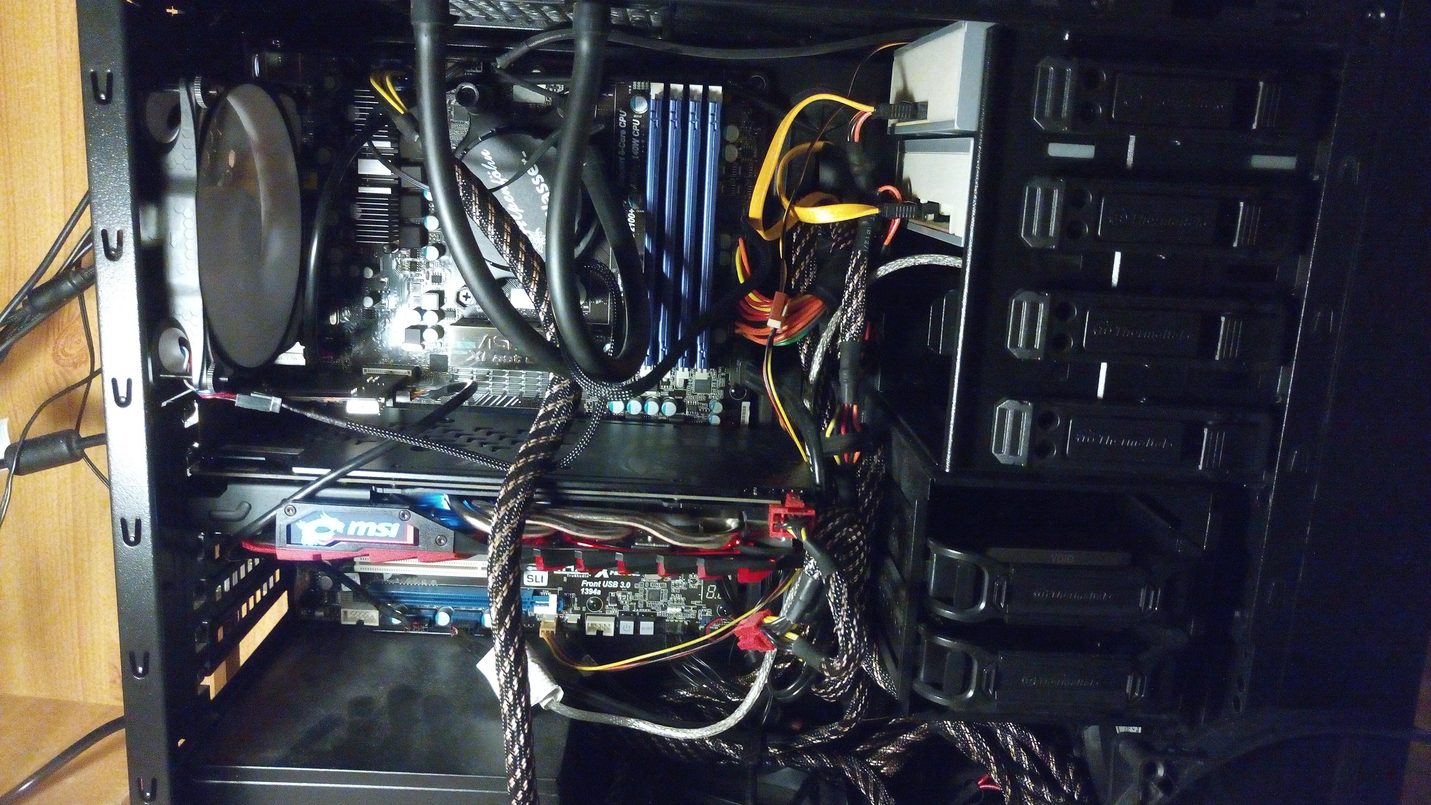

Naja, jedenfalls hab ich mal was versucht: Seitenwand weg und einen 200mm Lüfter, der noch rumlag reingehängt.

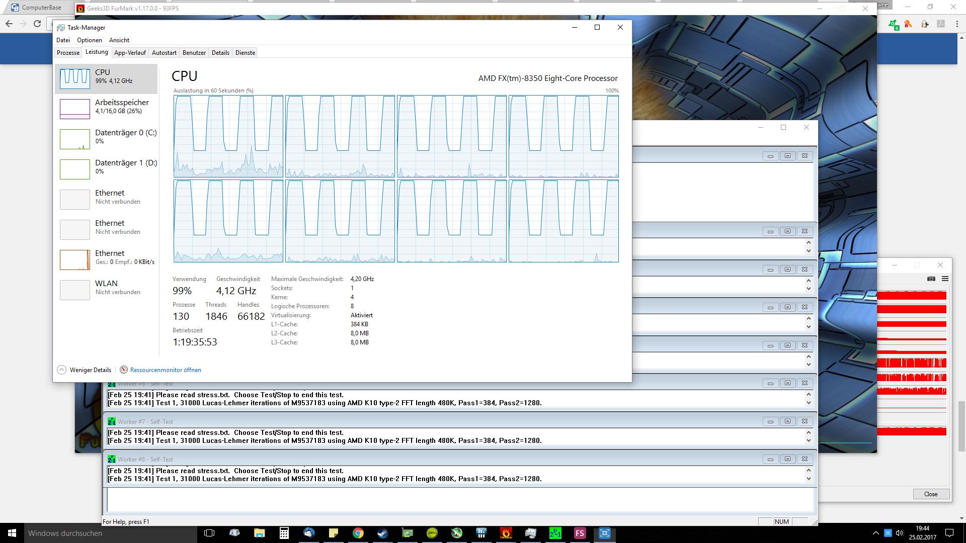

Dann hab ich den GPU Stress Test von Furmark zeitgleich mit deren CPU-Burner laufen lassen - mit dem Lüfter und ohne.
Ohne zeigten sich wieder die Drosselungen durch die zu heißen VRMs. 2017-02-25 at 19-44-16.jpg
Mit dem Lüfter lief die CPU durchweg auf vollem Takt durch, ohne zu drosseln. Die Backplate der GPU wurde auch noch mitgekühlt, was sich nicht ganz schlecht ist. Überraschenderweise ist sogar die CPU-Temp runter gegangen, obwohl die ja eigentlich wenn dann eher hochgehen sollte da sie nun ja nonstop auf Vollast war. Später hab ich's nochmal mit prime95 getestet. Da reicht der Lüfter nicht um das Drosseln zu verhindern, aber immerhin sind die ungedrosselten Phasen doppelt so lange und in der Realität hat die CPU bei mir eh nie so 'ne Last.
Eigentlich ist das ja nicht mehr so wichtig da ich mir früher oder später eh einen Ryzen 6-Kerner oder den billigen 8er kaufen werde. Aber ich wollte mal wissen was ihr davon haltet das Case so offen zu lassen. Weis noch nicht ob ich's so lassen will - auf absoluter Vollast ist der FX bei mir eh nie und nah ran kommt er z.Z. auch nur in FO4. Hat ein offenes Case denn irgendwelche Nachteile, außer dass die Schalldämmung jetzt weg ist? Hab mal irgendwas von viel stärkerer EM-Strahlung gehört, weis aber nicht was dran ist.
Ok. Das mit dem Staub macht Sinn. Reinige zwar eh ca. alle 3 Monate, aber die Lautstärke ist schon ein Punkt, auch wenn es nicht viel ist. Hab übrigens nochmal mit 'nem 120er getestet, den ich einfach auf die Backplate der GraKa gestellt und auf die SpaWas ausgerichtet habe. War aber wesentlich weniger effektiv wie der 200er. Hab erst mal wieder zu gemacht. Der 200er kann wieder ganz normal oben ins Gehäuse rein, wenn ich beim PC-Upgrade 'nen Towerkühler einbaue statt einer Aio. Aber dennoch interessant wie viel so ein großer ungezielter Luftstrom auf's Mainboard bewirken kann. Mit 'nem ordentlich MB (und einer CPU mit einem Stromverbrauch <FX-Niveau) kann einem das aber zum Glück relativ egal sein.
