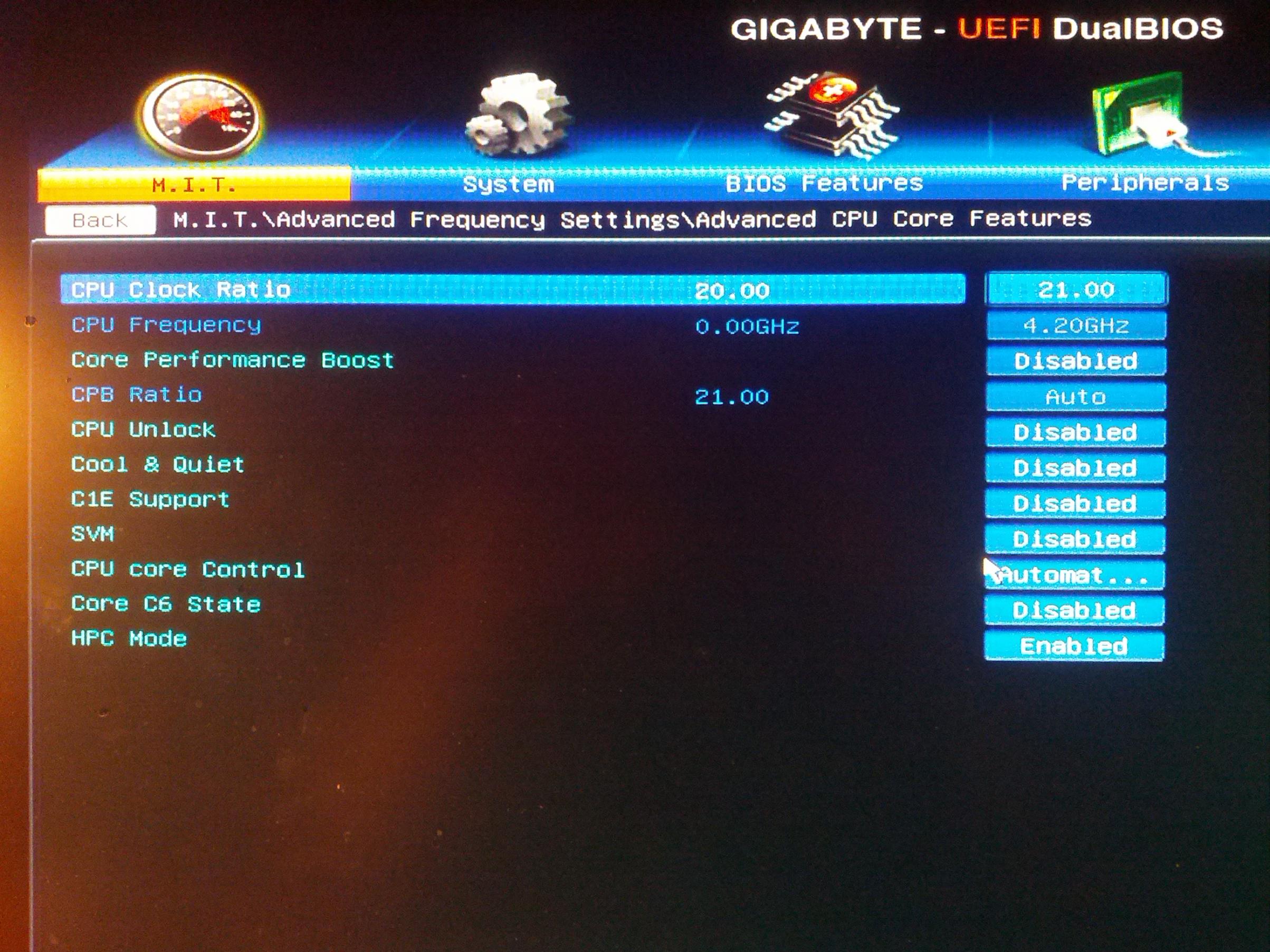

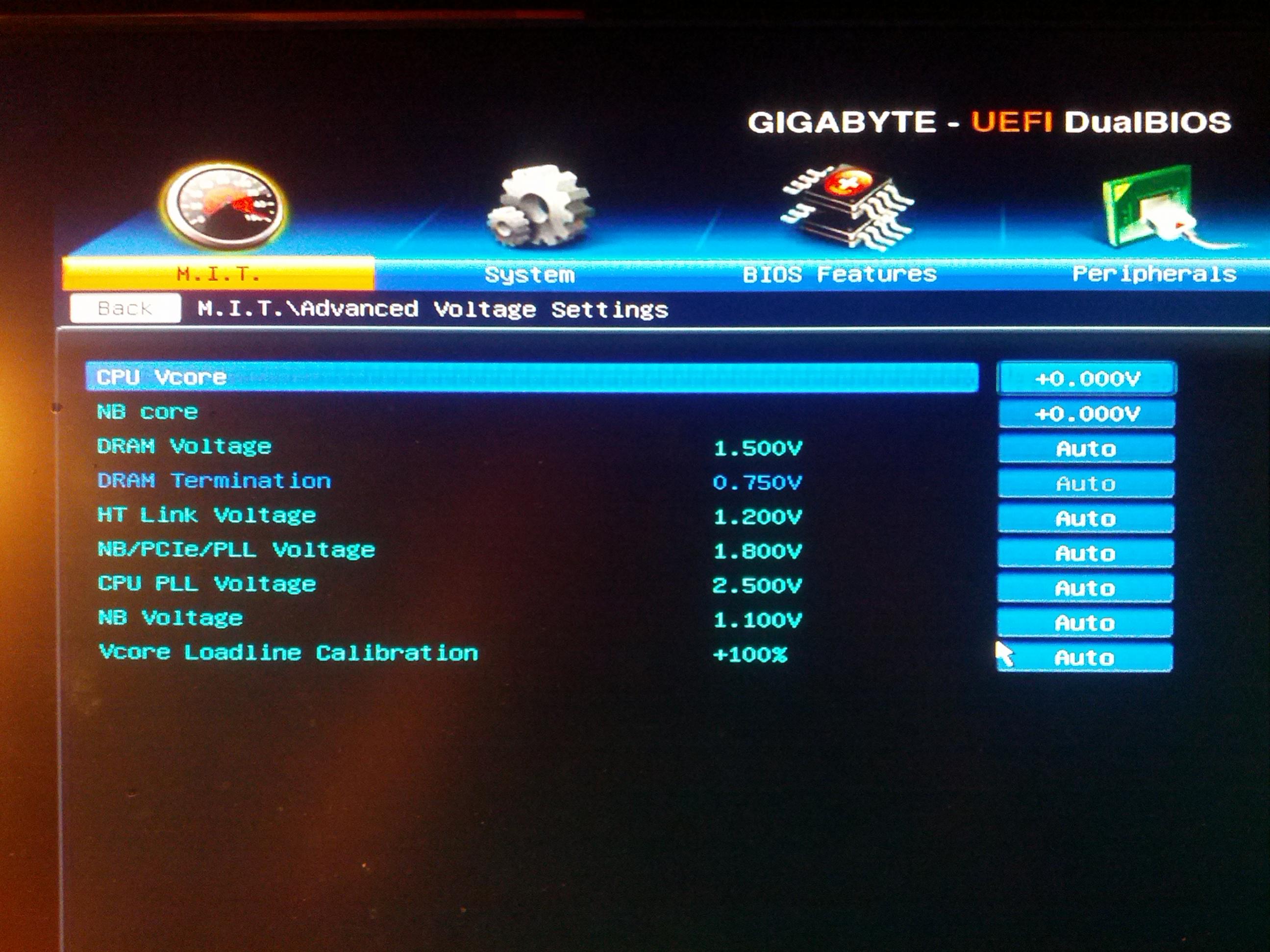

Hier noch ebend Bilder vom Bios was meine Einstellungsmöglichkeiten angeht:

Wie wäre es mit mehr spannung?
Die ist laut AMD freigegeben bis 1,45v unter luft wobei ich für 24/7 nicht über 1,35 gehen würde.

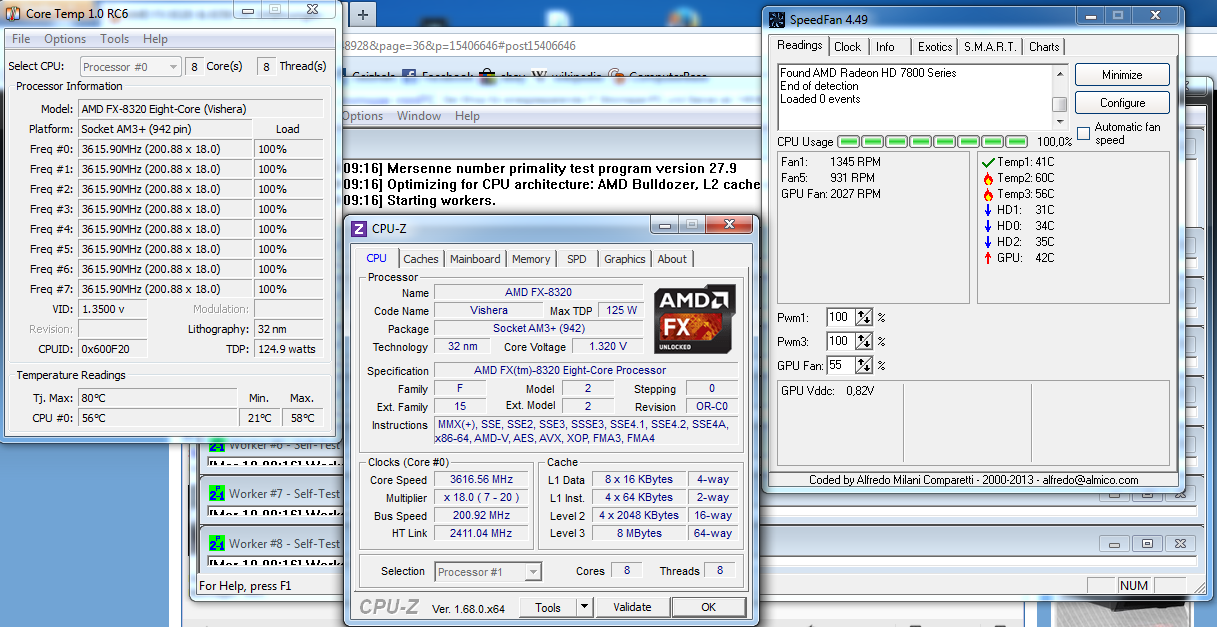

(Raumtemp 22°C, 1Stunde Prime)
Das komische dabei: Ich habe im Uefi meines Mobo ( GA-970A-UD3P) 1,35V eingestellt und nicht 1,3x ^^
Als ich dann eben auf 3,7 ghz hoch bin ( Habe nur den Multi erhöht, nichts anderes gemacht), mir einen Tee gemacht habe und zurückgekommen bin gabs erstmal nen Freeze - im IDLE!!!!
CnQ ist aus, genauso wie APM. C6 hatte ich angelassen, allerdings hat das nichts gebracht (zumindest so wie ich es mir vorgestellt hatte) .... Hat sich nicht runtergetaktet nachdem ich Prime abgestellt habe ....

Wenn CnQ aus ist kann er ja nicht runtertaken d.h. takten schon aber die spannung geht nicht runter.
Und der vdrop von 1.35 auf 1,32v ist bewusst so gewollt, dem lässt sich mit LLC entgegenwirken.
Was ich mir nicht ganz erklären kann ist der freeze...
Der Freeze kam auch zustande als ich Prime beim 3,6ghz Test beendet habe....
Ich mach CnQ wieder an. Muss ja nicht die ganze Zeit mit 1,35V o.ä. beschossen werden.
Wie macht man das und was ist LLC? :D

Temp 2, die bei dir 60° erreicht ist die NB nicht der CPU, bei mir zumindest, hol dir mal aida, da wird den temps namen zugeordnet statt einfach nur temp 1 temp 2...

Hab die Spannung nun um 0,05v erhöht und kriege damit die 2,4ghz nb hin, ab 59° nb fängt er an zu throtteln, hatte vergessen das abzustellen, also ebend nachgeholt und bei 60° hauen sich bei mir 2 worker raus.

Bei HWinfo wird auch nur temp1... Angezeigt.
Hatte auch freezes usw. Genau wie du im idle, zu wenig spannung aufm nb gehabt, jetzt hab ich keine freez mehr aber er wird zu heiß, wie bei dir^^
