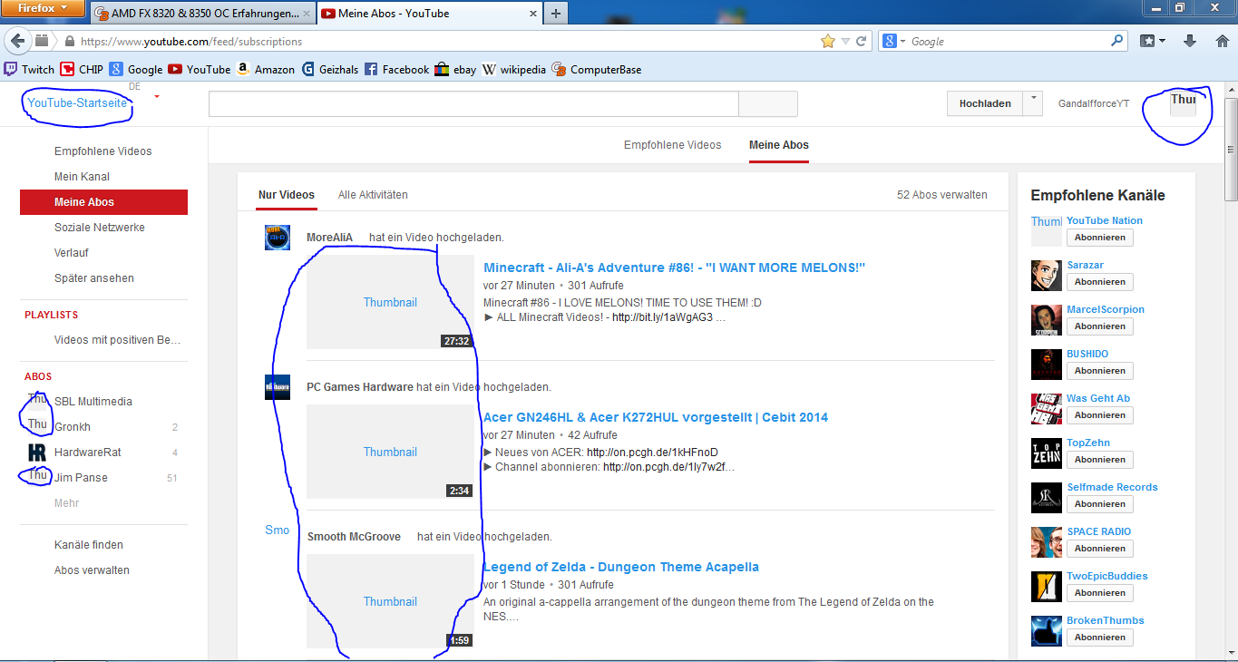

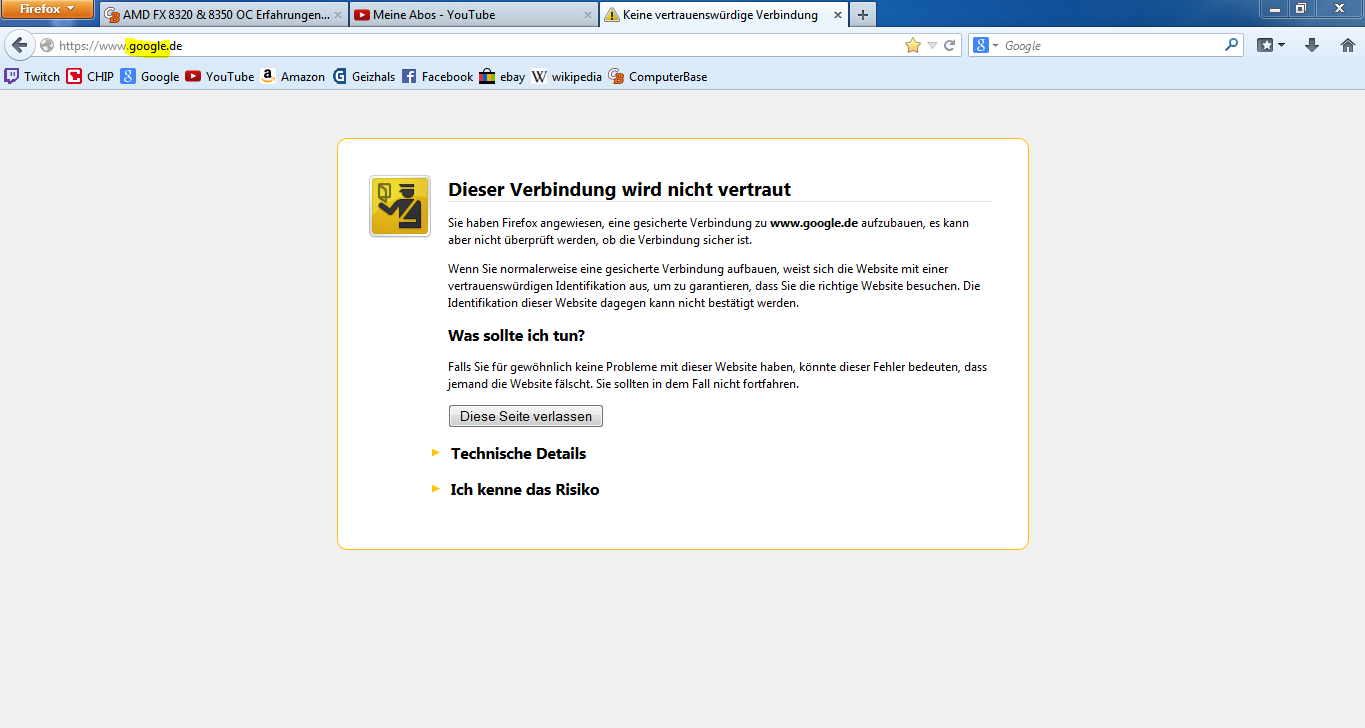

Die Bilder kann man auch getrost ignorieren ^^
