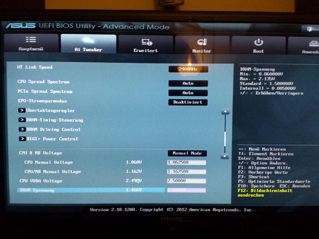

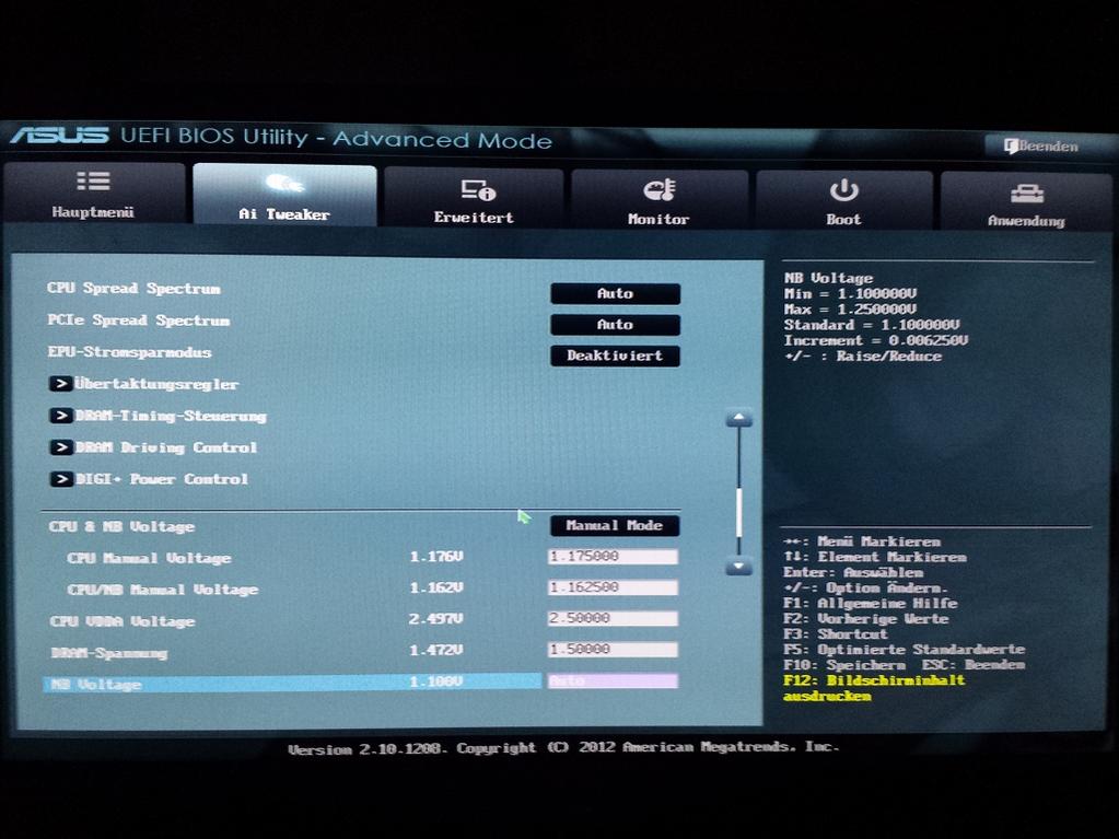

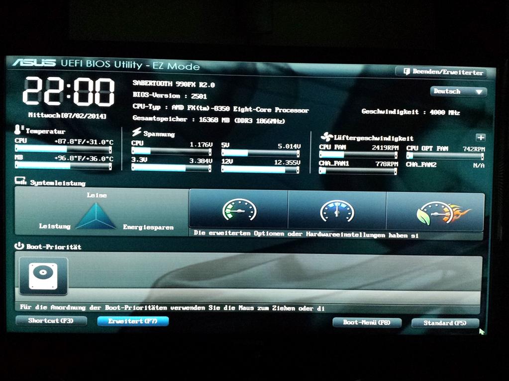

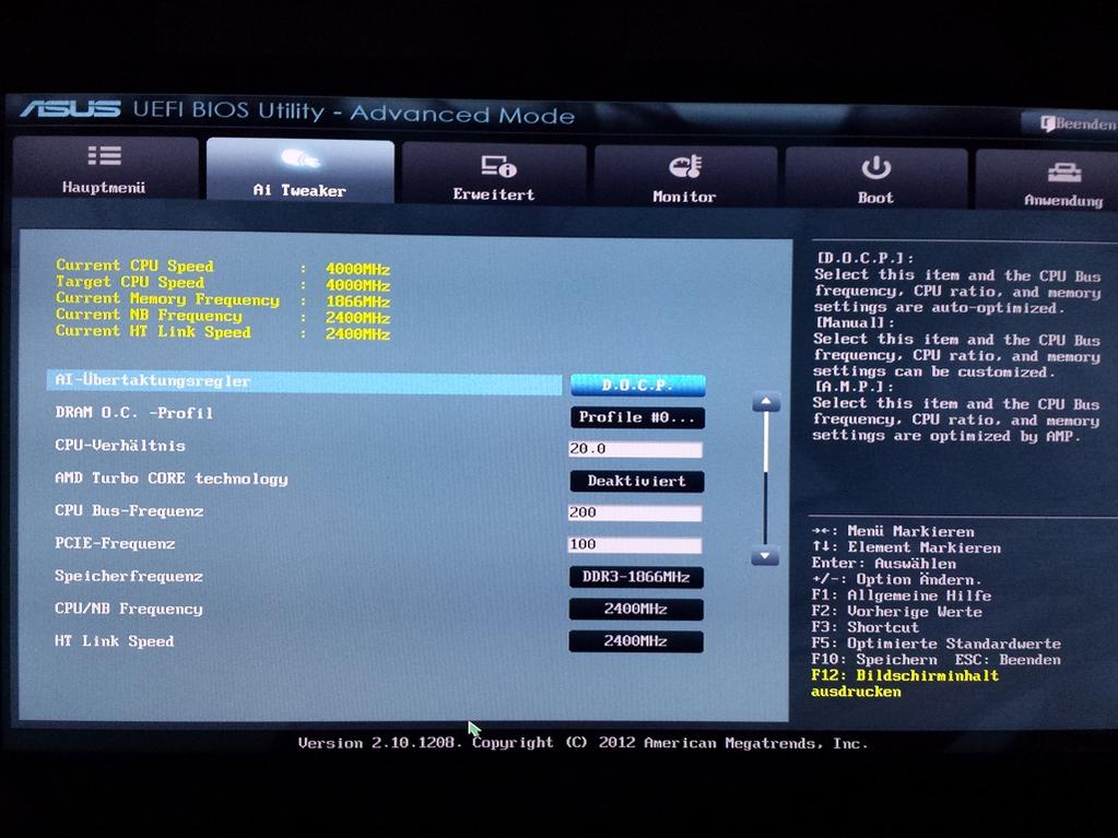

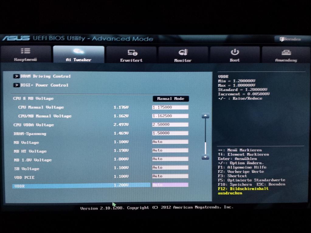

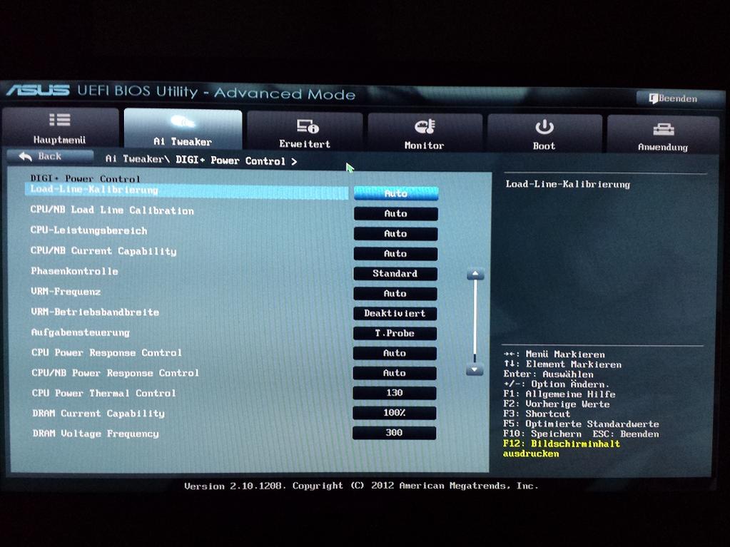

Scotty94 schrieb:
@Marty2Base Wie hast du deine Einstellung im BIOS, also LLC, C6E, usw... ?
Würde mich interessieren, da ich die Tage auch das Sabertooth bekomme.
Moin,
Siehe Fotos.
Ich habe die AI Suit Installiert. Angeschaut und deinstalliert. Corsiar Link Software wegen dem H80i Installiert und ein Profil
Konfiguriert und dieses abgespeichert. Wird zeitgleich mit dem Lüftern abgelichen. Aus dem Autostart rausgenommen.
Da ich Ati Tray Tools nutze den Catalyst Control Center aus dem Autostart rausgeworfen. Das LLC hab ich auf Auto gestellt.
Hatte gerstern mal eine andere Taktung probiert dazu die Performance getestet. Stalker COP läuft auf 4.400 ghz genauso
Schnell wie auf 4.000 ghz und genauso schnell wie auf 3.500 ghz. Crysis 3 hab ich bei Skyline im Multiplayer 150-230 Frames
da tut sich nichts. VM laufen 'smoothig' mit 3.500 genauso gut wie 4.000 oder 4.400. ich denke mal das die XFX Radeon
HD 7850 Black Edtion die ganze geschichte mit Performance limitiert. Ich habe der CPU nun ne spannung von 1.068
gegben und lass den auf 3.500 laufen. Hört sich komisch an ist aber so :D. Wird anscheinend wegen der Graka eh nicht schneller.
Wollte mir aber in 3-4 Monaten eine neue Zulegen. Wozu mehr Strom versemmeln wenn die Performance nicht da ist.
Hatte gestern extra noch ein Messgeät rangeklemmt. Das ganze System hat im Idle ~175 Watt unter Last ~250.
IMG_20140702_220045.jpgIMG_20140702_220116.jpgIMG_20140702_220146.jpgIMG_20140702_220201.jpgIMG_20140702_220315.jpgIMG_20140702_231356.jpg
