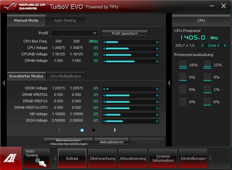

Wenn du die Spannung fest einstellt, liegt diese Spannung auch im idle an. Deswegen habe ich immer Offset eingestellt. Meine CPU läuft im Normalbetrieb immer undervoltet auf den 4 GHz. Wenn ich die Leistung brauche, tausche ich einfach in der Asus AI Suite die Profile zum OC Profil und hab dann 4,5 oder 4,7 GHz. Dort sieht man auch die eingestellte Spannung und keinen Offset-Wert.

Du musst dir erstmal von der Asus Seite die Asus AiSuite laden. Dazu sucht du nach deinem Mainboard und sucht dann bei Software/Treiber. In der AiSuite kannst du dann eigene Profile anlegen.

AiSuite

ah, ich hatte bei der AI Suite nicht alles installiert, weil ich dachte ich brauch nicht alles^^
